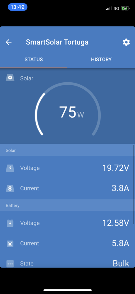

njal Svart 5.Juni.2018 Link til dette innlegget Svart 5.Juni.2018 Jeg har 1 x 100w panel Fleksibelt Subeamsystem classic 100w Gir opp mot 6 amp på gode dager Sitér dette innlegget Båten min:Livet med Tortuga, Maxi Fenix 28 fot Link to post

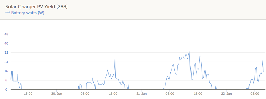

Dreuf Svart 22.Juni.2018 Link til dette innlegget Svart 22.Juni.2018 Ser nesten ut som jeg også må bite i det kjente eple.... Her er hva mitt "100w" elfeland har levert de siste dagene i litt varierende vær. Har stusset litt på at folk drifter kjøleskap på solcellen.. Jeg ligger normalt på 16-18V på panelet. Panelet liggende på lukegarasjen, baugen ligger mot sørvest. Sitér dette innlegget Link to post

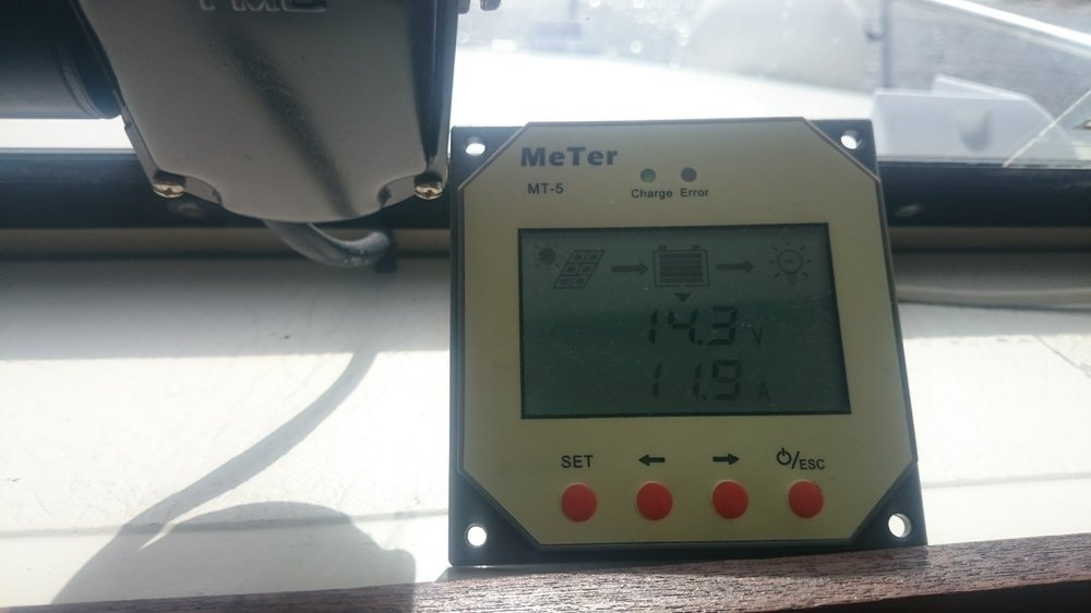

lurvetass Svart 22.Juni.2018 Link til dette innlegget Svart 22.Juni.2018 Je har 100w panel fra Sparelys med mppt regulator og et display. Men synes regulatoren har lav spenning pp ladestrømmen. Har 14,1 volt på panelet, men bare 12,5 vol ladespenning. Likevel lader den med 2 amp nå i lettskyet vær. Men er det riktig med bare 12,5 v ladespenning? I direkte sollys holder den som regel over 13 volt og opp mot 18 v på panelet. Sitér dette innlegget Hilsen Lurvetass Link to post
