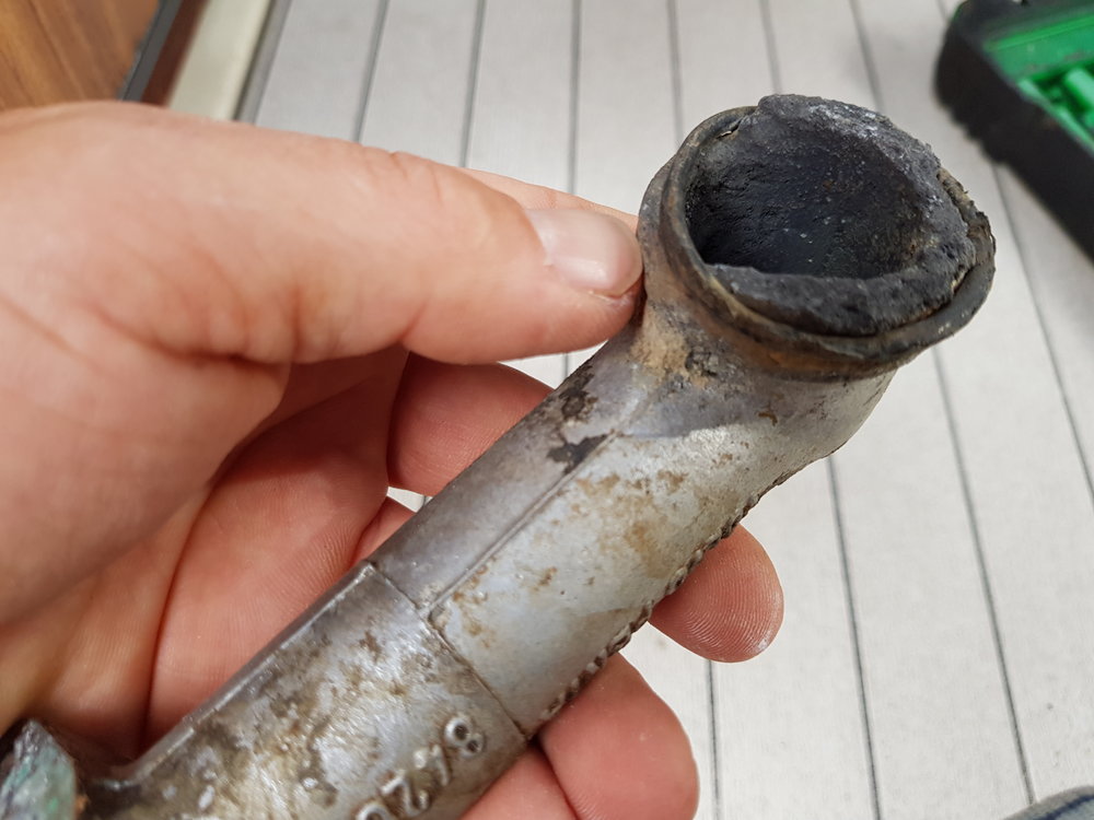

Vedr lekkasje. Slik så røret ut som forbinder eksosmanifolden med blokken på min TMD40A. Så ingen feil på utsiden, utenom en forsiktig lekkasje.
Er en O-ring der. Den var sliten, men røret var tæret bort inn i blokka.
Jeg ville sjekket den. Virker som en svakhet på den motoren. Så som sagt hel og fin ut før jeg demonterte delen.
Obs: skru skruene ut veldig forsiktig. Skru ut, skru inn igjen, skru ut litt lengre, skru inn igjen etc. Bruk tid så ikke skruen blir varm. Den ene bilen min skrudde ut veldig lett og med veldig lite motstand, men knakk inne i eksosmanifolden allikevel. Mye ekstra jobb...

Den delen du holder kjenner jeg ikke igjen fra min motor..
