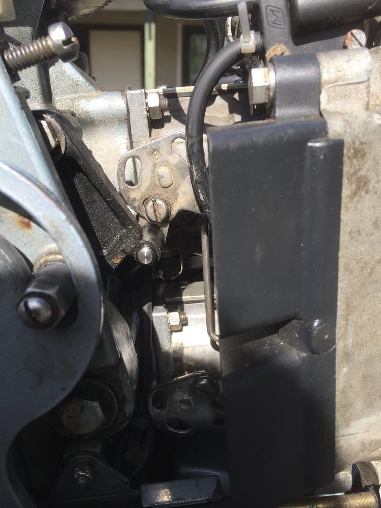

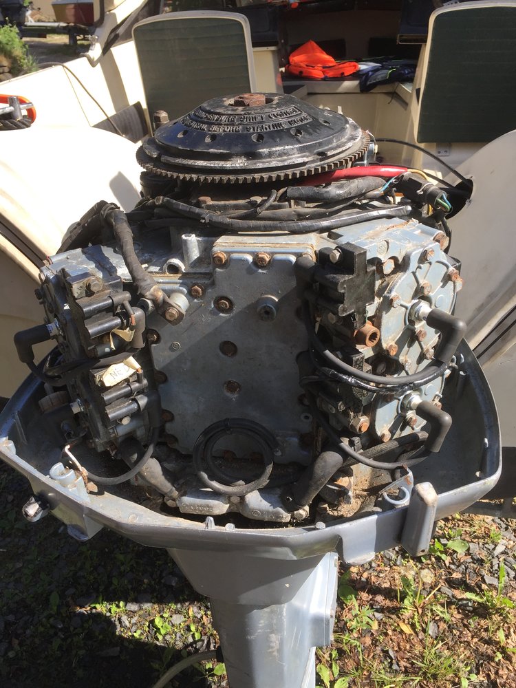

Hei. Jeg kjøpte en Evinrude v4 vro 90hk for noen dager siden uprøvd. Jeg får den ikke til å gå rent. Helher ikke på tomgang. Hast komptestet. Skiftet plugger og kabler. Ny bensin. Sjekket drivstoff pumpe. Starter nogenlunde lett. Men må trykke på primeren for at den skal holde seg i gang. Forsøkte med startgass rundt forgasser. Merket umiddelbar endring i motorgange når jeg sprayet mellom forgasseren. Ser også en vakumslange som sitter litt dårlig på. Så motor trekker nok falsk luft. Kan vakumlekkasje være årsak? På turtall virker det som om motor går godt. Men hoster og stopper på lavt turtall. Bilde av motor og forgassere. Ca i senter av bildet med forgasser jeg fikk mest effekt av startgass.
