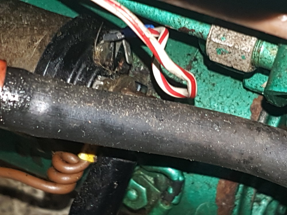

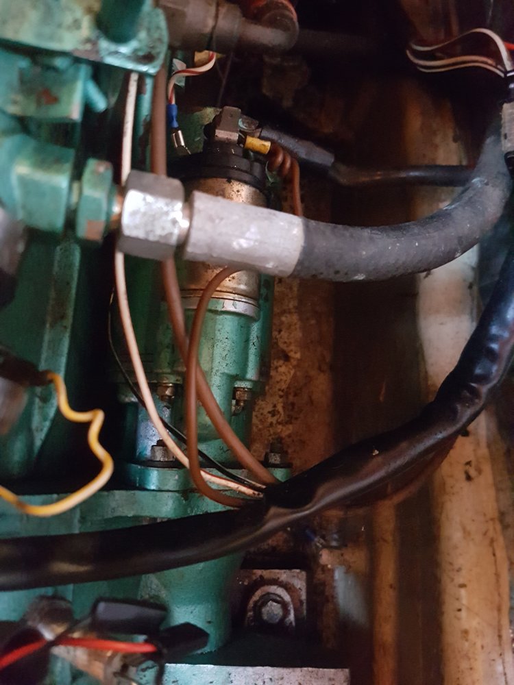

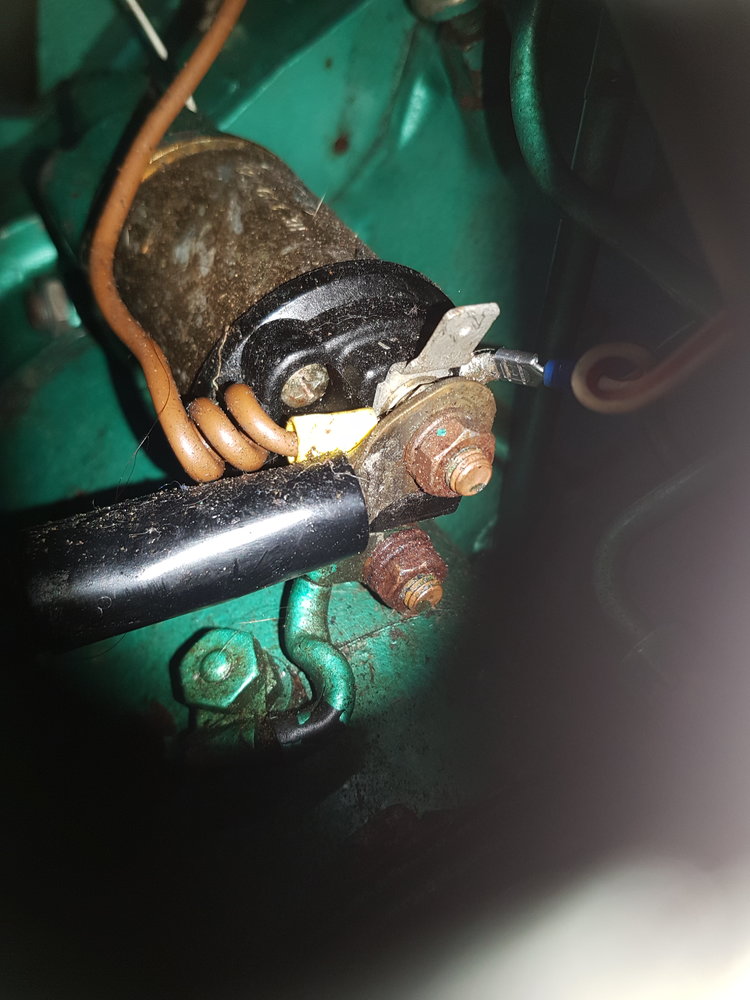

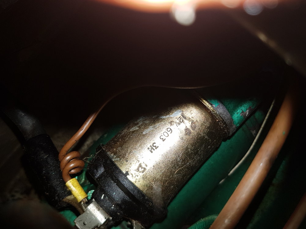

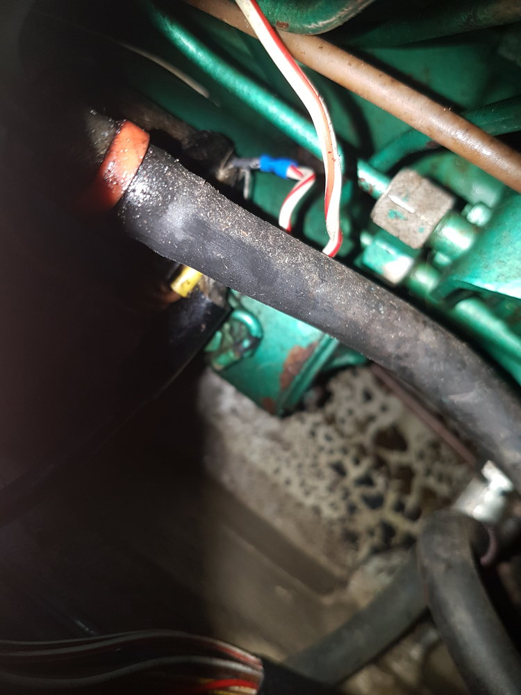

Jomes Svart 12.Juni.2018 Emnestarter Link til dette innlegget Svart 12.Juni.2018 Hei. Ja har problemer med turteller fortsatt. Kan ikke begripe hvorfor den løper løpsk. Når jeg starter båten selv på lavt turtall går nåla til ca 3000 omdreininger. Så virker det som den stabiliserer seg til neste gang jeg forandrer pådraget. Det virker som om noen koblinger mangler. Jeg fant en løs jordledning i bunn på båten, som jeg mistenkte kanskje kunne være til starter. Men da hadde vel starter ikke virket uten jord? Pr nå er det 3 kabler til/ fra starter. 1 til tenning, 1 fra dynamo..og en tynn brun som også er pluss. Jeg koblet fra turteller på motor så nå ligger den død. Ser slik ut på motor..bildet. under disse prøvde jeg ta bilder av starter og kabler Sitér dette innlegget "Lykken med båt er omvendt proporsjonal med størrelsen". Link to post
hegra Svart 12.Juni.2018 Link til dette innlegget Svart 12.Juni.2018 Starteren virker ikke uten jording nei, så den løse ledningen har nok ikke noe med selve starteren og gjøre siden den fungerer. Men instrumenter virker heller ikke uten jording så der kan jo være noe. Det vil si en tempmåler flyr til topps hvis ikke jording er tilkoblet. Derfor jeg spurte etter om tempmåler virket , så fint om du svarer på det. Og ikke utenkelig at turteller også går altfor høyt om den mangler jording. Men du bør jo være sikker på at den løse ledningen virkelig er minus og ikke pluss. Kan godt være den som skal kobles til motorblokka for og gi minus til instrumenter. Sitér dette innlegget Link to post
Jomes Svart 12.Juni.2018 Emnestarter Link til dette innlegget Svart 12.Juni.2018 (redigert) Hei igjen temp måler virker...dieselmåler virker...oljetrykk virker...amp meter virker. Bare turteller som løper løpsk Kommer fra båten nå. Skulle starte opp motor. Vridde da på start bat bryter...da ville den ikke. Jeg måtte slå på forbruksmateriell og den gule bryteren på skillebrytern. Jeg koblet nøyaktig slik som beskrevet i innlegg over. Mulig det skal være sånn. . Redigert 12.Juni.2018 av Jomes (see edit history) Sitér dette innlegget "Lykken med båt er omvendt proporsjonal med størrelsen". Link to post
hegra Svart 12.Juni.2018 Link til dette innlegget Svart 12.Juni.2018 Du har nok koblet feil, men hvordan få det riktig er ikke enkelt uten og være til stede i båten. Det skal i hvert fall ikke være slik du forklarer nå. Du har jo koblingsskjema til det nye panelet så der trengs vel ikke mer forklaring enn det som er gitt. Jeg er redd det er opplegget i båten du feiltolker og det er ikke lett og gi hjelp til når man ikke er der. Turteller kan det være et lite håp for. Sjekk først at den har nødvendig pluss og minustilkobling. Hjelper ikke det så løsner du kontramutteren på giveren. Giveren er på øverste bildet. Skru så giveren litt ut. Start motor og skru giver svært forsiktig inn igjen inntil du kjenner en ørliten og svak vibrasjon i den. Skru så 1/6 omdreining ut igjen og lås den fast med kontramutter. Koble nå til ledninger og prøv den. Den er svært følsom på avstanden og kan ha endret seg. Den kan jo være ødelagt også. Sitér dette innlegget Link to post
