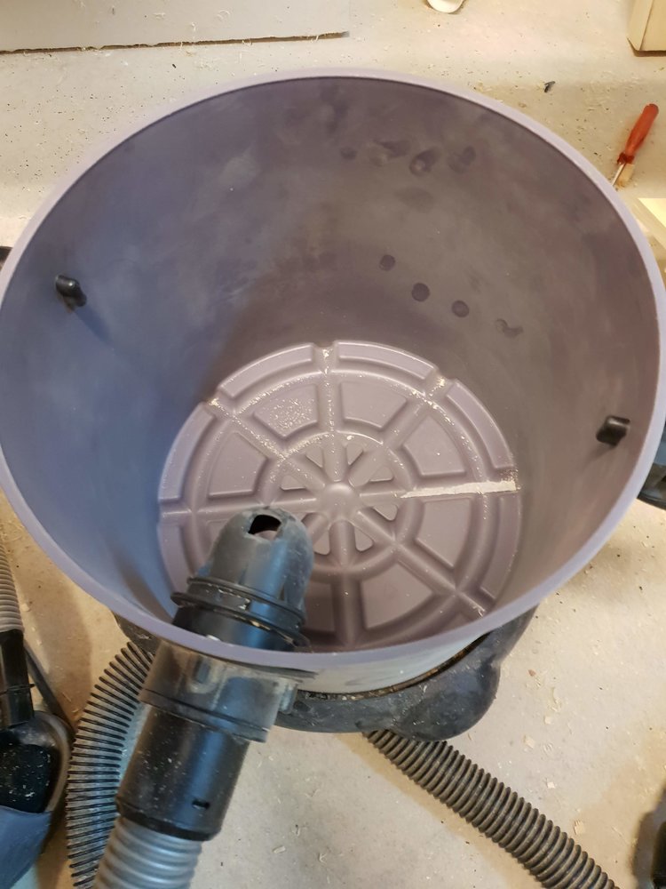

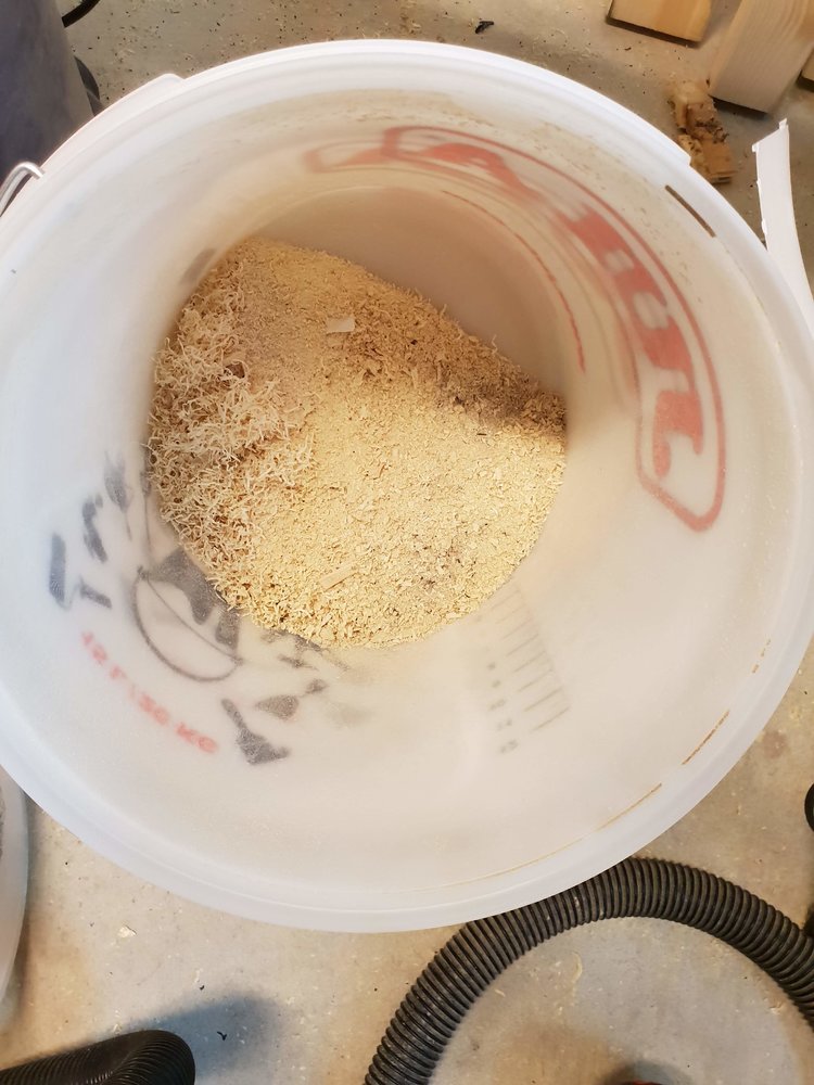

Har holdt på med å eksperimentere litt med en støv-syklon - som skiller støv fra luft på vei inn i støvsugeren. Kjøpte en billig dings på ebay, og et par bøtter på Jula. Det ser ut til at dette funker veldig bra, og støvet holder seg i den første bøtta, og ikke i støvsugerfilteret. Se bilder. Kanskje noe som er av interesse for noen som produserer mye støv.
Prinsippet er enkelt, støvet holder seg langs kanten av syklonen, og lufta går opp i midten...
