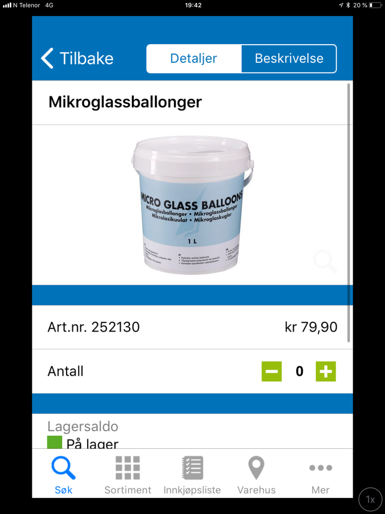

Tore B: Hvor mye bruker du av mikroglassballongene i hvor mye maling? F.eks hvor mye pr 0.75L malingsboks? Tar du det i siste strøket eller maler du noen strøk over?
