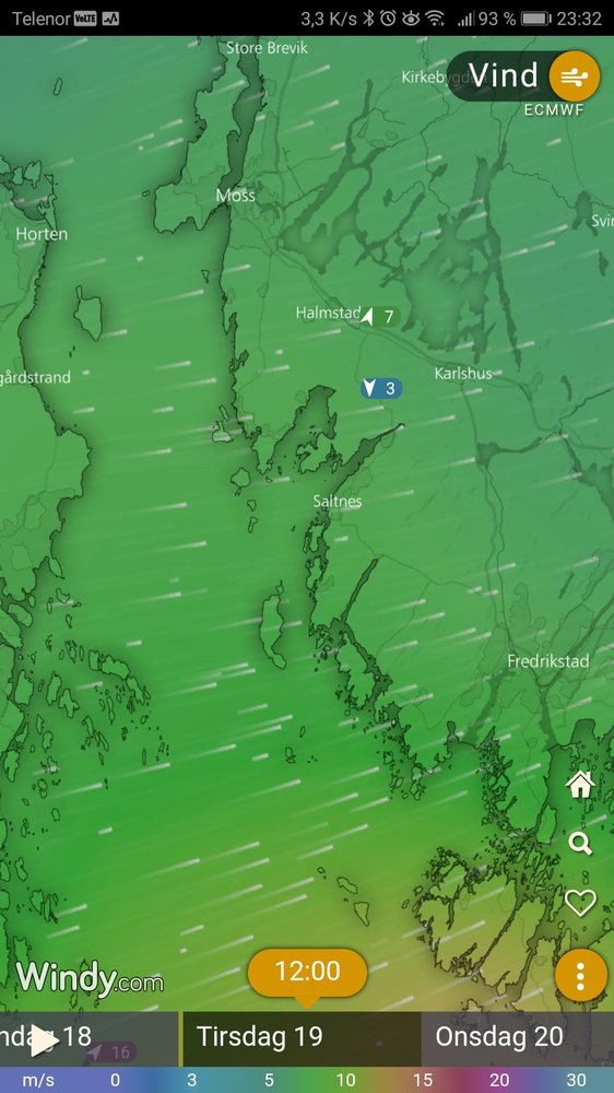

Med vinden som er meldt, kjenner jeg at jeg heller vil ta litt ekstra sjø, enn å gå på innsiden fra Hankø til Strømtangen mtp marginene hvis man skulle få motorstopp. Både Windy og Yr melder at vinden skal avta noe, og dreie mer vestlig utover kvelden. Så det er jo mulig å ta noen timer v/ Hankø for å se det an.
Hvis vi bestemmer oss for å gå for Papperhavn ser jeg for meg at det beste er å gå rett syd mot Søstrene og så dreie inn mot Papper?
Vi må ta en prat igjen @Catch22 for nå melder yr stiv kuling natt til tirsdag og tirsdag formiddag, mens det skal løye til frisk bris onsdag. Kan hende Hankø er trikset første natta og så runde på onsdag, som flere har foreslått.
De siste dagene har de meldt liten kuling både tirsdag, onsdag og torsdag så da kunne man tenkt det var best å komme seg rundt jo før jo heller, men hvis dette holder seg så kan det lønne seg å vente...

Ettersom værmeldinga endret seg fra "liten kuling mandag, tirsdag, onsdag og torsdag" til "stiv kuling tirsdag formiddag, og gradvis løying til frisk bris/bris på onsdag" så tar vi nok første natt i Hankøsund eller der omkring selv om det er brudd på tradisjon, og så går vi rundt Strømtangen i fin avstand på onsdag formiddag og inn til Halden i god tid til Ozzy og de andre :wink:
@littmild ser vel ikke så galt ut oppover i morgen i følge Windy, håper den holder seg vestlig så kan jeg seile nedover og du oppover :thumbsup:
