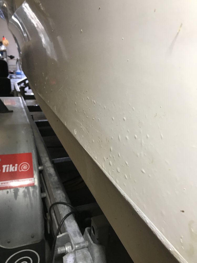

Hei, jeg har fått tak i en Skibsplast 560VS med innenbordsmotor som har stått på land i ca 10 år grunnet motor trøbbel. Den har tidligere gått i ferskvann. Det jeg har opptaget nå er noen blemmer i gelcoat helt bakerst på høyre og venstre side rett over vannlinjen og over bunnstoffet i en bredde bredde på ca 5cm. Jeg har stukket hull på blemmene men det er helt tørt ikke noe eddik lukt. Hva bør jeg gjøre før jeg setter båten på vannet om 1-2 mnd?

Det er vel et spørsmål om hvor mye du ønsker å investere. En fuktmåler ville vært et bra verktøy for å vurdere hva du skal gjøre videre. Om båten har stått på land så lenge så er det gode muligheter for at den har tørket bra opp, og at du kan oppnå god barriere-effekt ved å pusse ned til gelcoat og bruke en epoksybasert barrieremaling. En annen måte å komme litt videre på uten å ta noen beslutning er å slipe ned områder med blemmer og se om gelcoat evt glassfiber er osmose-skadet.

Ja, får vel skrape av alle bunnstoff til neste år selvom båten ser helt fin ut under.  Det kan se ut til at der hvor det er smurt bunnstoff er den ikke angrepet av disse blemmene, men pga av at båten har vært hatt litt for stor motor en gang for over 10 år siden så har vannlinjen ligget 5 cm over linjen med bunnstoff og det er der blemmene har oppstått i gelcoat.
Bunnstoffet vil ikke ha beskyttet mot eventuell osmoseprosess. Eventuelle bobler i vannlinjen i gelcoat kan også ha vært forårsaket av frostsprengning.
Dersom du ikke finner åpenbare tegn til osmoseskader i polyesterskroget under båten, så trenger du ikke gjøre annet enn å fortsette med bunnstoff.
Hvis du finner bobler o.l. i vannlinjen, så bør du slipe ned i de områdene og legge på noen strøk med epoksymaling. Spiller ingen rolle hvilken type epoksy du bruker. Poenget er bare å forsegle eventuelle åpninger inn mot åpen polyester under vannlinjen. Legg gjerne meget tykt på. Noen båtutstyrsforretninger og produsenter vil prakke på deg anti-pestmaling til en svinepris. Noe slikt finnes dessverre ikke, det finnes bare epoksymaling og den virker like godt uansett hva de kaller den.

Denne båten er ikke omlakkert.. dette er blemmer i gelcoat.. har stukket hull på de, men de er helt tørre. Det som er at vannlinjen har vært høyere enn bunnstoff linjen på grunn av for stor motor. Derfor har vannet ligget rett på gelcoaten uten beskyttelse av bunnstoff. Der hvor det er bunnstoff er det ikke blemmer. Var innom Bærum Plast og de sa jeg skulle ta dremelen og lage hull på blemmene og fylle med gelcoat for så og se om de kom tilbake neste år. Vannlinjen skal også heves med bunnstoff.

Bare en presisering:
Bunnstoff beskytter ikke plasten. Bunnstoff er ikke vanntett. Den har kun til oppgave å hindre groe.
Du må ha primer for å beskytte plasten. Tokomponent primer er det som anbefales ut fra det jeg har lest. Den er vanntett.
Fikk vite at jeg ikke skulle 2 komponent epoxy grunning i første omgang siden jeg ikke vet hva slags bunnstoff som er der fra før. De sa at det ikke vil sitte på gammelt bunnstoff og at jeg måtte skrape hele båten ren for bunnstoff før epoxy grunning og så bunnstoff. Så jeg tenkte jeg bare skulle slipe hull på alle blemmene og hvis det finnes skadet glassfiber så skulle jeg fjerne det og fylle på med gelcoat så slipe og prime med 1 komponent og så bunnstoff så langt opp jeg skal flytte vannlinjen.
Så lenge det er primer under bunnstoffet hadde nok ikke jeg gjort noe med det. Bare det "nye" området som skal utsettes for vann ja. Jeg hadde nok fjernet et par cm av det gamle bare for å få en overlapp. Ikke uvanlig at folk over tid maler bunnstoffet litt høyere enn primeren er malt opprinnelig. Du må bare se om du kan finne et lag med primer (lettest ved å slipe seg ned gjennom lagene).
