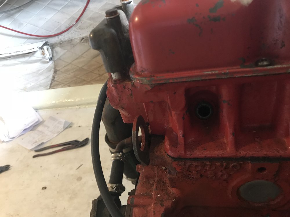

jeg har en Volvo penta b20 aq115/130
som er marinisert
jeg har et problem med motoren.
etter og feilsøke mistenker jeg pakningen i toppen og da må den planslipping osv men vil forhøre meg med dere først
når jeg tar ut pluggen i toppen på første sylinder som er nærmest registeret på motoren så kommer det vann ut når jeg kjører motoren på starteren
på di andre pluggene er det verken vann eller noe som spruter ut om jeg sjekker di enkeltvis di ser også fine og sotete ut
det er ikke vann i oljen i bunnpannen eller i toppdekselet noe jeg synes er merkelig
motoren kveler seg ganske raskt,så og si med engang så tror nok det er noe mer feil da den skal vell ikke kvele seg om det lekker vann i kun en sylinder?og ville det ikke vært vann i toppdekselet om vannet kommer inn i sylinderen?
hva tenker dere kan være feil?hva slags grep hadde dere prøvd
legger ved bilde av motoren og tennplugger hullet som er til venstre på bildet
