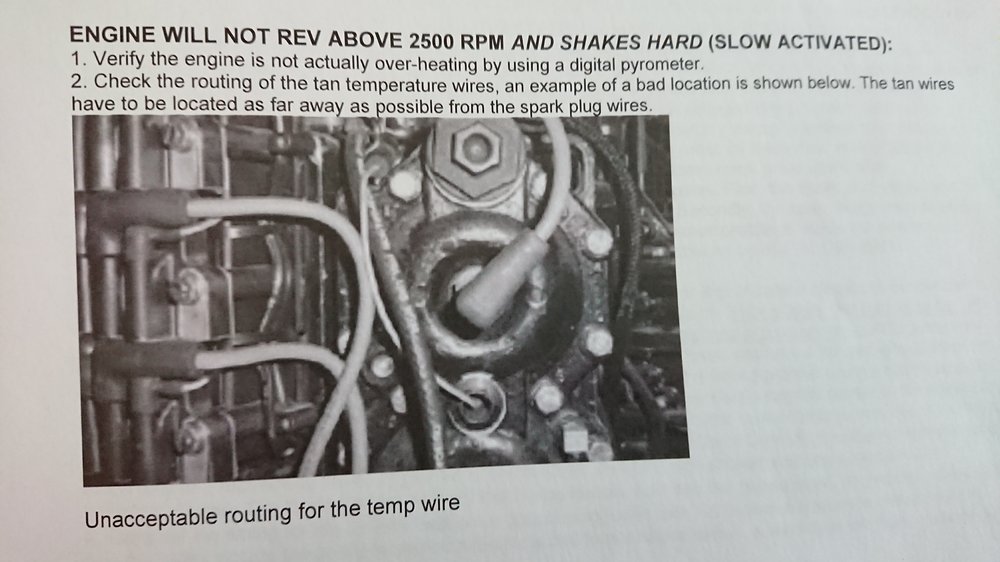

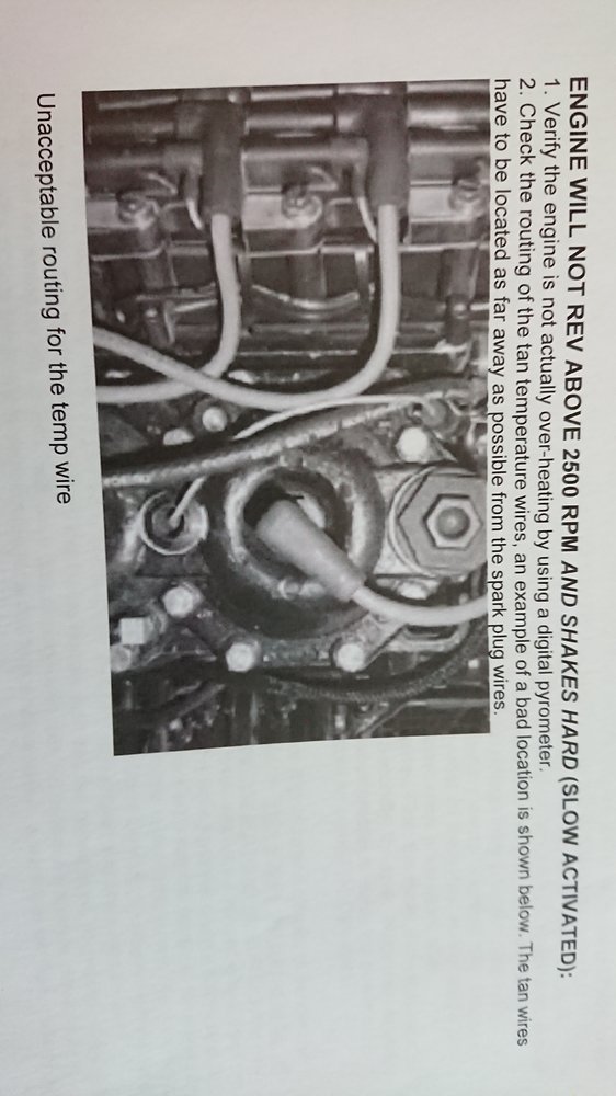

Høres ut som turtallsperre ja, "tenningsboksen" begrenser turtallet til ca 2500 omdreininger hvis temperaturen overstiger 82 grader. Sitter en tempføler på hver sylinder topp, disse kan gå i stykker. Hvis du er sikker på at motoren ikke går varm så prøv å koble fra en og en føler. Går den normalt da så har du funnet feilen ?
