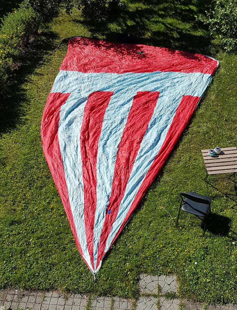

Hva slags seil er dette?
pooze
Forskjellen om det er  en spinnaker eller en asymetrisk spinnaker er om det er forskjell på høyden av spinnakeren fra side til side. Definisjonen er over 5% forskjell= asymetrisk spinnaker/genaker.
(Asymetrisk spinnaker=genaker. (Det er North sails som eier varemerket genaker egentlig) I dag blir ofte genaker navnet på turseil mens regatta seil bruker asymetrisk spinnaker og får en code. Code1, code 2 osv) Til info.
Ihht bildet ser det ut som de lange likene på seilet er forskjellig lengde og da er det en genaker/asymetrisk spinnaker.
Du bare får en til å holde i toppen av seilet og holder de to bunnpungtene sammen. Hvis de har tydelig forskjellig lengde er det en genaker.
