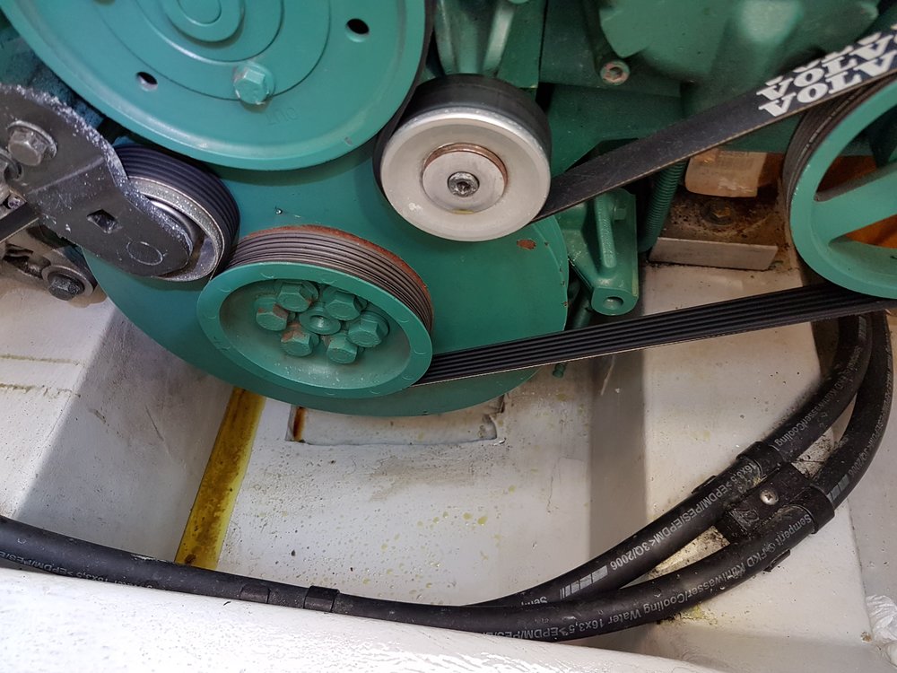

Kaskazi Startet 7.Juli.2018 Del på Facebook Startet 7.Juli.2018 (redigert) Min styrbord motor, D4 260, slår seg av uten feilmelding. Sjekket motorrommet og dette synet møtte meg: Motoren har kastet kjølevæske. Kjølevannet ser ut til å sirkulere normalt. Motoren oppfører seg normalt når jeg går i 1500 rpm. Kan det være tett varmeveksler? Den ble renset for 4 år siden, eller var det 5? Ligger nå på brygga til Grebbestad Varv og venter på mekaniker som kommer på jobb mandag. Venter. Er det noen som har en formening om hva problemet er? Redigert 7.Juli.2018 av Kaskazi (see edit history) Sitér dette innlegget Link to post Share on other sites More sharing options...

Kaskazi Svart 7.Juli.2018 Emnestarter Del på Facebook Svart 7.Juli.2018 Motoren har kun kastet ut omlag 2-3 dl kjølevæske. Ser ut som om det har kommet via fyllelokket for kjølevæske. Sitér dette innlegget Link to post Share on other sites More sharing options...
Bonus Svart 7.Juli.2018 Del på Facebook Svart 7.Juli.2018 (redigert) Kaskazi skrev 42 minutter siden: ... Ser ut som om det har kommet via fyllelokket for kjølevæske. Det har jeg opplevd noen ganger. Ikke så mye som 2-3dl, men noen dråper i hvertfall. Tror (vet ikke) det skyldes litt manglende tetting i lokket / høyt trykk i kjølevannskretsen. Ser det ved at det er en fuktig ‘strek’ bak påfyllingslokket. Redigert 7.Juli.2018 av Bonus (see edit history) Sitér dette innlegget Link to post Share on other sites More sharing options...
Hulda Svart 7.Juli.2018 Del på Facebook Svart 7.Juli.2018 Når byttet du lokket sist? Hos meg har disse lokkene en livslengde. Sitér dette innlegget Link to post Share on other sites More sharing options...
Kaskazi Svart 7.Juli.2018 Emnestarter Del på Facebook Svart 7.Juli.2018 (redigert) Har aldri byttet lokk. Motoren er fra 2007. Tenker du at trykkfall pga. utett lokk kan være grunn til at motor kutter? Redigert 7.Juli.2018 av Kaskazi (see edit history) Sitér dette innlegget Link to post Share on other sites More sharing options...

Bonus Svart 7.Juli.2018 Del på Facebook Svart 7.Juli.2018 Kaskazi skrev for 2 timer siden: ... Tenker du at trykkfall pga. utett lokk kan være grunn til at motor kutter? Nei, jeg tror ikke trykkfall pga. utett lokk er årsaken til at motoren stopper. Enten er det en egen feil (eller liten ulempe) og har ingen ting med at motoren stopper som da må ha en annen årsak. Eller så er kjølevannutkastet et resultat av årsaken til at motoren stopper. Sitér dette innlegget Link to post Share on other sites More sharing options...

Havlengt Svart 7.Juli.2018 Del på Facebook Svart 7.Juli.2018 Høyres ut som ein feil relatert til spenningsforsyning / vakkel på kontrollanlegget til motoren. Frostveska kan ha blitt kasta på grunn av litt høgt nivå kombinert med belastning over tid. ( eller aldring av lokket ) - Når sjekka du under motorane sist? Sitér dette innlegget Link to post Share on other sites More sharing options...
Kaskazi Svart 7.Juli.2018 Emnestarter Del på Facebook Svart 7.Juli.2018 Jeg sjekker motorrommet hver dag. Ikke tegn til kjølevæske før igår. Sitér dette innlegget Link to post Share on other sites More sharing options...
