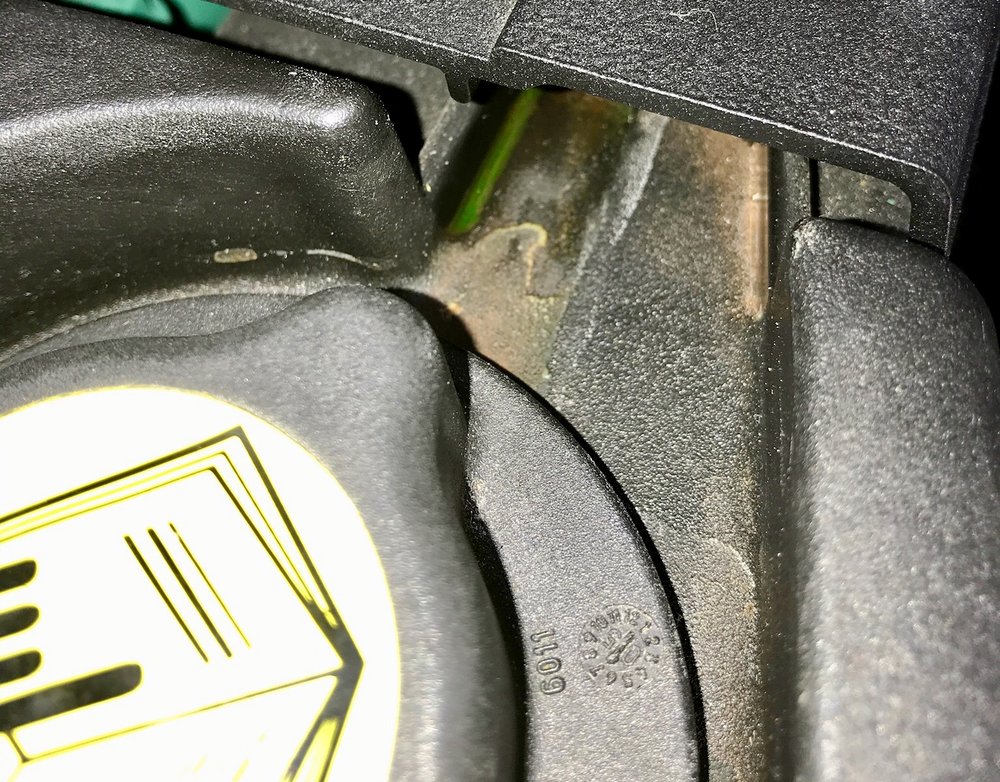

Bonus Svart 10.Juli.2018 Link til dette innlegget Svart 10.Juli.2018 (redigert) Så bra at det løste seg enkelt @Kaskazi. Gass/gear hendlene kan man kalibrere selv ja. Uten bruk av VODIA. Vedrørende den lille kjølevæskelekkasjen, jeg tok et bilde i går av påfyllingslokket til en av motorene våre. Der ser man at det har lekket ut litt kjølevæske. Er slik på begge motorene. Men, hos oss har jeg aldri sett mer enn et par dråper på dørken. Redigert 10.Juli.2018 av Bonus (see edit history) Sitér dette innlegget Link to post
