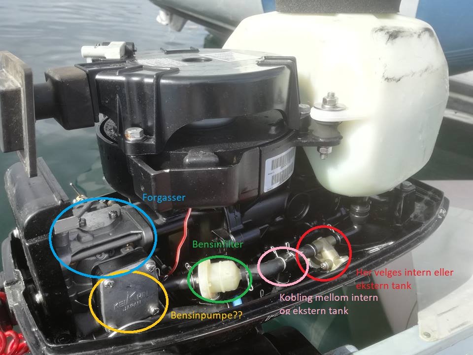

Har ikke denne motoren også en bensinpumpe? Innebygget tank er vel ikke bare basert på fall og skjønner det som at motoren også kan drives av ekstern tank? Kan ligge der, f.eks. at det er noe som hindrer at bensinen går som den skal. Så en kikk etter servicekit for bensinpumpen kan også være et tips på veien.
Her er bilde av motoren. Jeg åpnet opp det jeg tror er bensinpumpa. Den så i hvert fall ren og pen ut. Jeg vet dog ikke helt hva jeg ser etter :-) Jeg åpnet også det jeg tror er forgasseren slik han gjorde i (andre halvdel av) denne videoen: https://www.youtube.com/watch?v=kzaKNPLFXtc. Men min "kopp" var helt ren.
Og igjen: Er det de interne bensinslangene vist på bildet eller den store slangen mellom ekstern tank og motor som bør byttes ifølge KaiH89? Samtlige av dem ser forøvrig fine ut.
