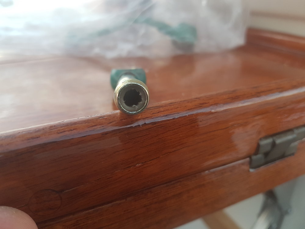

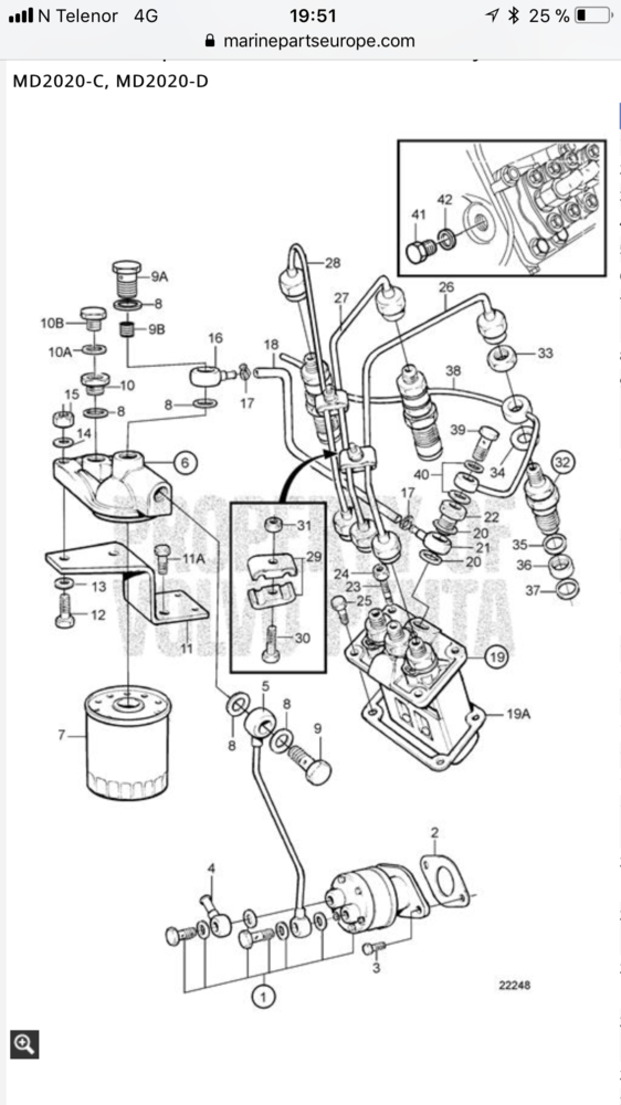

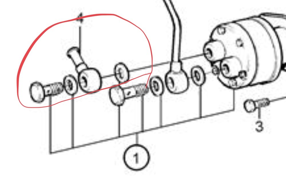

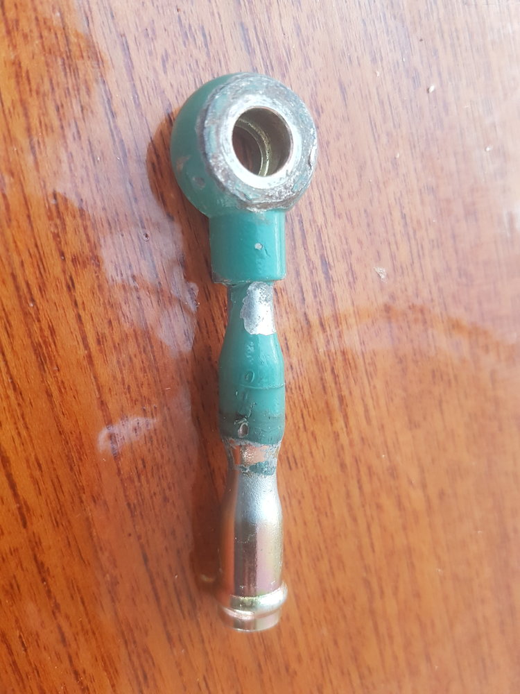

Interessant. Mener du det er et filter i koblingen merket rødt? Ser ikke ut som det er noe filter der, men er ikke sikkert tegningen stemmer med virkeligheten.
92E0B85E-3F71-4340-9FC3-E15933581C78.png.60d4b0577a1240874900fb1cf3429615.pngAF929631-B53D-4860-B522-37B2962B0E7B.jpeg.74bd5dea51c5b3d23a355c96c118ee29.jpeg
