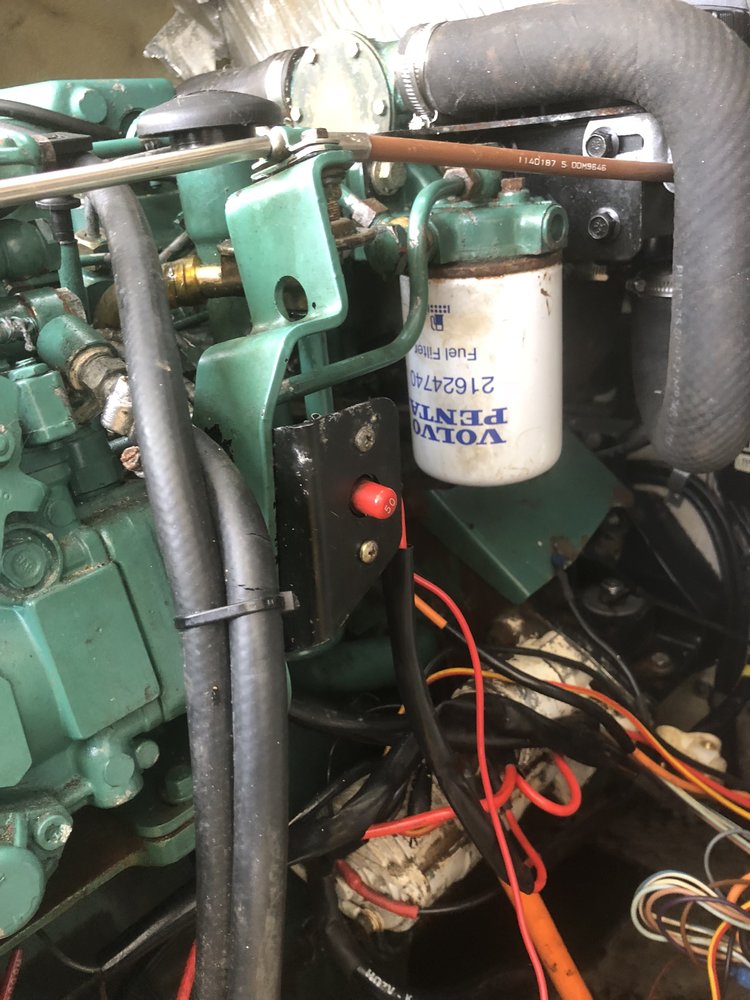

I dag demonterte jeg den sorte boksen, satte tok ut sikringer og releer, satte den deretter i sammen igjen, og da.... startet den. Jeg lot den gå en god stund før jeg stoppet den. Når jeg så prøvde å starte kom det kunn et klikk, og på andre forsøk ble det helt stilt, det kommer heller ikke strøm frem til instrumentene. Etter en stund kommer strømmen tilbake til instrumentene. Jeg koblet da en prøvelampe til minus på batteriet og til sikringen på bildet. Lampen lyste og jeg vred om nøkkelen, det kom et klikk og lampen slukket. Så da er det noe slår ut sikringen foreløpig vet jeg ikke hva eller hvorfor, tar gjerne i mot tips.

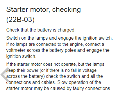

Sjekk manualen for tips:
https://www.manualslib.com/manual/840880/Volvo-Penta-Md22.html?page=119#manual
Her er hva som står om starteren:
  • 4 måneder senere...
