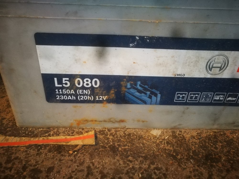

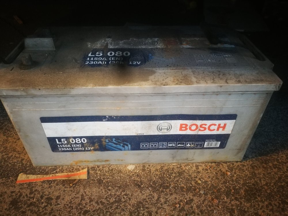

Jeg har da funnet et batteri som det står 1150A på. Hva vil det si?
Vil det sprenge hele systemet om jeg setter den i båten? Eller er det maks "drakraft" det batteriet kan gi fra seg?

La til bilder av batteriet det gjelder?

Dette er vel berre ein del av teorien. Ah-betegnelsen har med seg eit antall timer, fordi hurtig utlading treng færre Ah for å tømme batteriet enn langsom utlading. Eit vanlig timetall er 10, slik at 6,5A i 10 timer er 65 Ah. På batteriet på bildet står det 230 Ah / 20 t, hvilket er litt mindre enn om der berre hadde stått 230Ah.
Dette med nok lading i båten, hvis batteriet er i orden so er ikkje dette tema, men som alltid å ha nok lading til å holda unna fo forbruket.
