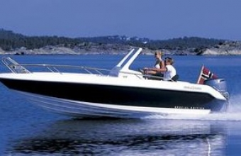

Vi er nødt til å bytte ut vår Yamaha 115HK da det har oppstått problemer med denne. En sylinder har nok gått, og vi har forstått at dette kan bli kostbart. Vi ønsker derfor å kjøpe ny Mercury motor da Yamaha motoren og båten nok er rundt 15 år gammel.
Noen med erfaringer rundt nye Mercury motorer? Vi tenker enten 115HK eller 150HK til denne båten. Kun 10.000 i differanse. Hva bør velges, og takler denne type båten en 150HK som veier 206 kg greit?
Alle tips taes veldig gjerne imot!
Bilde av slik båten ser ut kan sees her:
Vet ikke hva denne båten veier, regner med ca. 800kg ... Da har jeg villet satse på en 150Hk motor, båten blir litt mer morro å kjøre. Regner med at den er beregnet (godkjent) for 150 Hk? Når det gjelder motorfabrikat så er vel alle motorer i dag bra, har villet valgt et merke som er lett tilgjengelig i ditt område slik at service blir kurrant.
Sjekk om de gamle monteringshullene stemmer overens med ny motor.
Påregn å måtte bytte ut instrumenter og throttleenhet.
