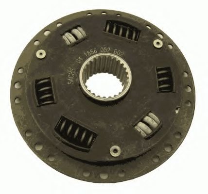

Har en 1977 mod Saga 7000 med Perkins 4.108 motor og Hurth HBW 250-3R gear boks. Kjøpte denne båten med defekt girkasse. Fikk tak i brukt nyoverhalt gear. Så da at demperplaten mellom svinghjulet og girboksen var defekt. Har nå skiftet 3 stk,men dei ryker så fort eg nærmer meg 2000 omdr. Kan det være feil girkasse som står i båten ? Får ikkje tak i flere demperplater (se bilder) Noen som veit om alternative kasser som passer?
Veit ikkje kva propell eg har...
