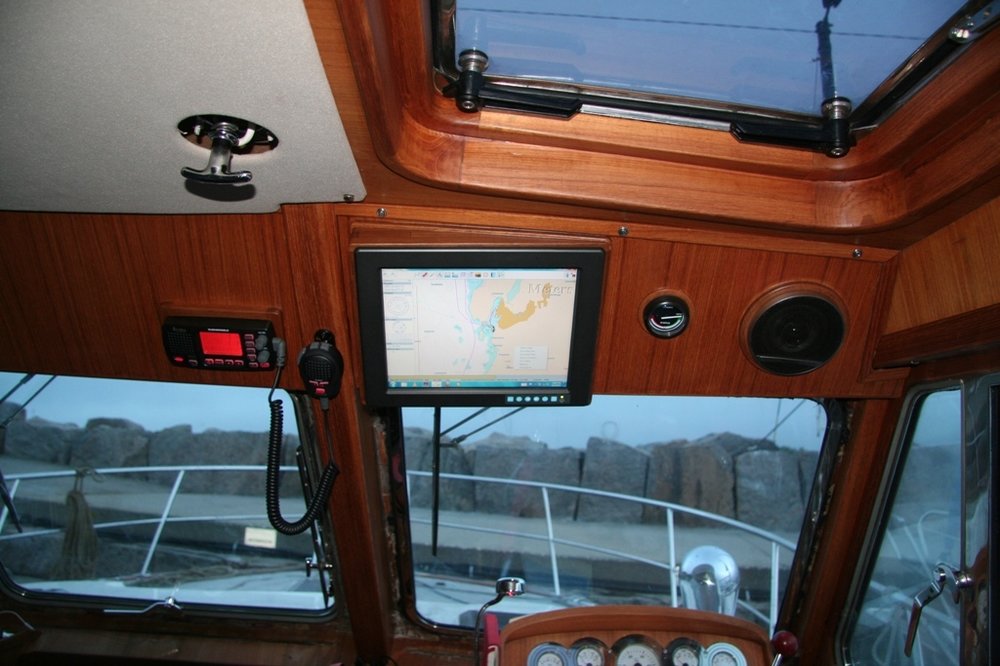

NilsPils Svart 20.August.2018 Link til dette innlegget Svart 20.August.2018 (redigert) 11 hours ago, Duppe said: Kanskje litt utenom, men skulle jeg fartet og navigert mye ville jeg satset på et system med vanlig datamaskin nedenunder og vanntett skjerm og mus oppe. Det ser jeg nå som jeg har prøvd både plotter og brett. Kan ikke fordra trege ting som knapt lar seg konfigurere og små skjermer. Nettbrett i dag minner mye om datamaskiner i gamle dager som jeg håpet å være ferdig med. En helt vanlig datamaskin er jo noe jeg uansett bruker ombord og denne kan settes opp til starte med flere operativsystem for god driftssikkerhet, og en gammel bærbar maskin kan brukes som reserve også. Da får man superrask navigering, stor skjerm, driftsikkerhet og konfigurasjonsmuligheter. Eneste negative er vel strømforbruket. Det er akkurat slik jeg har det, bortsett fra at skjermen min, som sitter trygt i kabinen, ikke trenger å være vanntett. Kjører OpenCPM og selvprogrammert (programmert av junior) ekkolodd på Linux. Skjermen i panelet over styrepos har jeg bygget inn selv. PC-en sitter under benken. Bak panelet har jeg en PC-vifte som stareter automatisk og kjøler dataskjermen og VHFen. Redigert 20.August.2018 av NilsPils (see edit history) Sitér dette innlegget Hilsen Nils Rømcke som har tresnekka Tora og motorbåten SaowaneeJeg er litt gal, og trives ganske godt med det ................ Link to post
Hulda Svart 20.August.2018 Link til dette innlegget Svart 20.August.2018 NilsPils skrev 1 time siden: Det er akkurat slik jeg har det, bortsett fra at skjermen min, som sitter trygt i kabinen, ikke trenger å være vanntett. Kjører OpenCPM og selvprogrammert (programmert av junior) ekkolodd på Linux. Skjermen i panelet over styrepos har jeg bygget inn selv. PC-en sitter under benken. Bak panelet har jeg en PC-vifte som stareter automatisk og kjøler dataskjermen og VHFen. Har du 220 V skjerm og PC? Sitér dette innlegget Link to post
NilsPils Svart 20.August.2018 Link til dette innlegget Svart 20.August.2018 3 hours ago, Hulda said: Har du 220 V skjerm og PC? Nei Skjermen går direkte på 12V som vanlig for industriskjermer. PCen (standard ASUSDEeeBox) trenger 20V og går på en adapter for 12V-system i stedet for den vanlige adapteren for 220V. I dag ville vi kanskje valgt et litt annet oppsett. Sitér dette innlegget Hilsen Nils Rømcke som har tresnekka Tora og motorbåten SaowaneeJeg er litt gal, og trives ganske godt med det ................ Link to post
Hulda Svart 20.August.2018 Link til dette innlegget Svart 20.August.2018 NilsPils skrev 1 time siden: Nei Skjermen går direkte på 12V som vanlig for industriskjermer. Jeg har prøvd å få fatt i en 12 V skjerm, men de er så himla dyre. Nå kjører jeg en Toshiba laptop som går på 17 V via adapter fra 12 V. Sitér dette innlegget Link to post
Duppe Svart 20.August.2018 Link til dette innlegget Svart 20.August.2018 @NilsPils: Lekkert. Du kunne jo i teorien hatt plass til enda en skjerm der oppe. Har selv kun plass til skjerm montert på et vanlig dashbord, og med stor skjerm måtte da ha funnet en løsning hvor den kunne vippes opp og ned men ser for meg det skulle være mulig. Sitér dette innlegget Link to post
NilsPils Svart 20.August.2018 Link til dette innlegget Svart 20.August.2018 3 hours ago, Duppe said: @NilsPils: Lekkert. Du kunne jo i teorien hatt plass til enda en skjerm der oppe. Har selv kun plass til skjerm montert på et vanlig dashbord, og med stor skjerm måtte da ha funnet en løsning hvor den kunne vippes opp og ned men ser for meg det skulle være mulig. Det var en største skjermen jeg fikk plass til. Jeg hadde planer om to, men da måtte de blitt vesentlig mindre. Så da ble det sånn. Den vanskeligste jobben var faktisk å trekke skjulte ledninger opp til bak panelet. Selvfølgelig er dette en lite flexibel løsning dersom skjermen for eksempel skulle konke ut. Jeg får kanskje ikke en som passer direkte inn i dag. Men da blir det en jobb for snekkernils igjen. Det panelet er enkelt å ta med hjem. Det har vært på snekkerloftet en del ganger allerede . . . 6 hours ago, Hulda said: Jeg har prøvd å få fatt i en 12 V skjerm, men de er så himla dyre. Nå kjører jeg en Toshiba laptop som går på 17 V via adapter fra 12 V. Skjermen er en 12 tommers skjerm i industristandard, ca 6-8 år gammel, med chassis i rustfritt stål. Var nok LITT dyr, men ikke så himla. Tror nok jeg kunne fått noe mye flatere og billigere i dag og med mindre ramme. Sitér dette innlegget Hilsen Nils Rømcke som har tresnekka Tora og motorbåten SaowaneeJeg er litt gal, og trives ganske godt med det ................ Link to post
