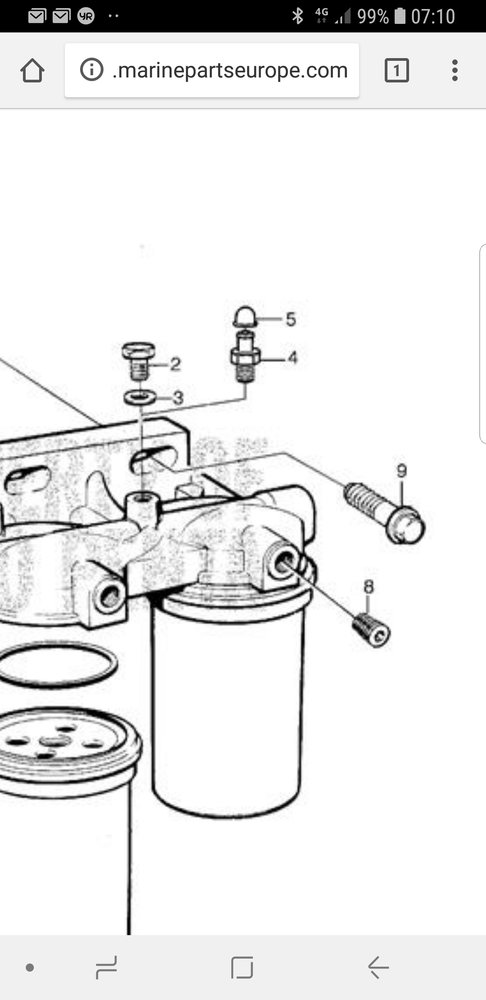

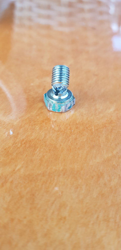

BOBO II Startet 22.Juli.2018 Link til dette innlegget Startet 22.Juli.2018 Jeg har et lite problem. Lufteskruen til finfilter holder knakk da jeg skulle lufte systemet etter filterbytte på motor. Iom at det er ferie og lite aktivitet hos VP forhandlerere. Ser det ut til at det kan bli noe tid før ny kan oppdrives. Ligger nå på svai i Huibukta på Tjøme. Har gått over hele motoren for å finne en maskinskrue som kan ha samme gjengediameter men finner bare skruer med grovere gjenger. Fant også ut at de som hadde siste hånd på motor ikke hadde satt i mellom kobberskive som er viktig for at det skal bli tett. Er vel derfor at de har dratt til litt for hardt. Noen som har en kvikk fiks ide for en midlertidig løsning. Skrue nr 2 og 3 på oversikten Sitér dette innlegget 1986 mod: GH-16 70HK Eivinrude. 1985 Draco 21 VP 165 hk. 1987 Paramount 21 225 Hk Johnsen. Fjord 24 Weekender VP 170HK. 1986 Windy 27 CC VP 2x 260HK. 1987Windy 9800 VP 2x260HK. 1991 mod Princess 45 fly 2xTAMD 71B. Storebro 465 Biscay. 2xTamd 74 P_B Windy 9800 Targa 1987mod 2*AQ271C 270HK. Fairline 31 Targa 1996 mod 2xAD41P Link to post

Komodo Svart 22.Juli.2018 Link til dette innlegget Svart 22.Juli.2018 Vanskelig å se dimensjonen ut fra bildet. Har du skyvelære ombord? Har du målt diameteren? Sitér dette innlegget Draco 20 blir jolle Skroggjennomføringer og materialkvalitet DIY Badeplattform DIY Anker i syrefast Link to post
BOBO II Svart 22.Juli.2018 Emnestarter Link til dette innlegget Svart 22.Juli.2018 M8 /1 maskinskrue Komodo Sitér dette innlegget 1986 mod: GH-16 70HK Eivinrude. 1985 Draco 21 VP 165 hk. 1987 Paramount 21 225 Hk Johnsen. Fjord 24 Weekender VP 170HK. 1986 Windy 27 CC VP 2x 260HK. 1987Windy 9800 VP 2x260HK. 1991 mod Princess 45 fly 2xTAMD 71B. Storebro 465 Biscay. 2xTamd 74 P_B Windy 9800 Targa 1987mod 2*AQ271C 270HK. Fairline 31 Targa 1996 mod 2xAD41P Link to post
Komodo Svart 22.Juli.2018 Link til dette innlegget Svart 22.Juli.2018 Ok. M8 x 1 er fingjenger. Vanlige M8 grovgjenger er 1,25. Ikke det at jeg har noen ide om hvor du skal få tak i en, men da vet du i hvertfall hva du trenger. Kanskje noen som kjenner disse maskinene vet om den dimensjonen er i bruk et annet sted? Sitér dette innlegget Draco 20 blir jolle Skroggjennomføringer og materialkvalitet DIY Badeplattform DIY Anker i syrefast Link to post

nomen Svart 22.Juli.2018 Link til dette innlegget Svart 22.Juli.2018 Den skruen kan 99% sikkert bestilles fra Volmax eller Volvo maskin service. Begge i Sandefjord eller Grenland. Den filterbraketten sitter på mange typer Volvo diesel. Sitér dette innlegget Hold kjeft,når du snakker til meg! Link to post

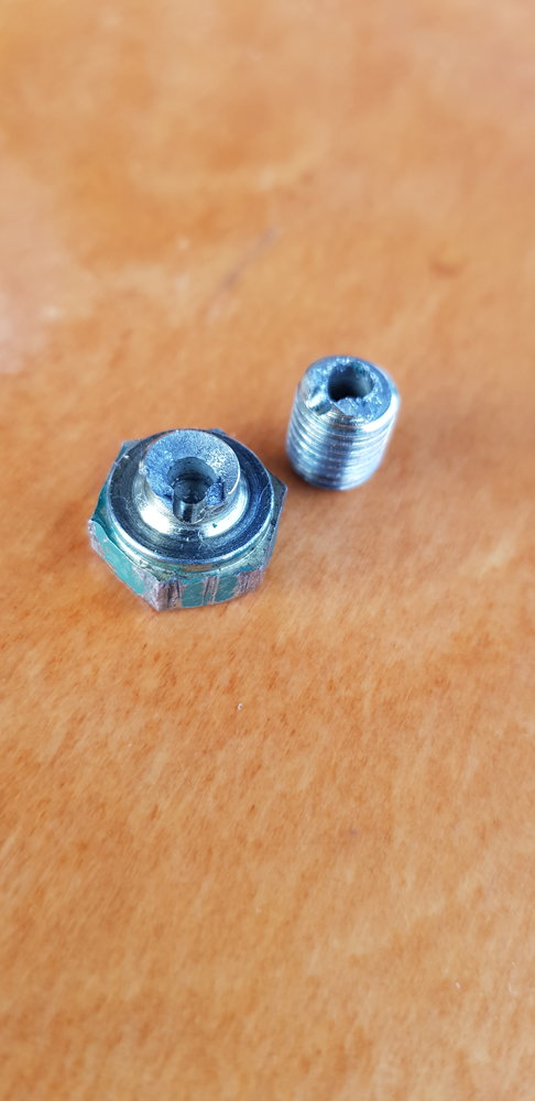

Komodo Svart 22.Juli.2018 Link til dette innlegget Svart 22.Juli.2018 Er du sikker på at det er M8x1? Den ser liksom ikke fingjenget ut på bildet... Sitér dette innlegget Draco 20 blir jolle Skroggjennomføringer og materialkvalitet DIY Badeplattform DIY Anker i syrefast Link to post

BOBO II Svart 22.Juli.2018 Emnestarter Link til dette innlegget Svart 22.Juli.2018 Komodo skrev 1 minutt siden: Er du sikker på at det er M8x1? Den ser liksom ikke fingjenget ut på bildet... Den er fingjenget Komodo har testet alt i samme dim. Legger ved et nytt bilde Sitér dette innlegget 1986 mod: GH-16 70HK Eivinrude. 1985 Draco 21 VP 165 hk. 1987 Paramount 21 225 Hk Johnsen. Fjord 24 Weekender VP 170HK. 1986 Windy 27 CC VP 2x 260HK. 1987Windy 9800 VP 2x260HK. 1991 mod Princess 45 fly 2xTAMD 71B. Storebro 465 Biscay. 2xTamd 74 P_B Windy 9800 Targa 1987mod 2*AQ271C 270HK. Fairline 31 Targa 1996 mod 2xAD41P Link to post
