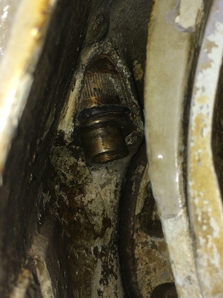

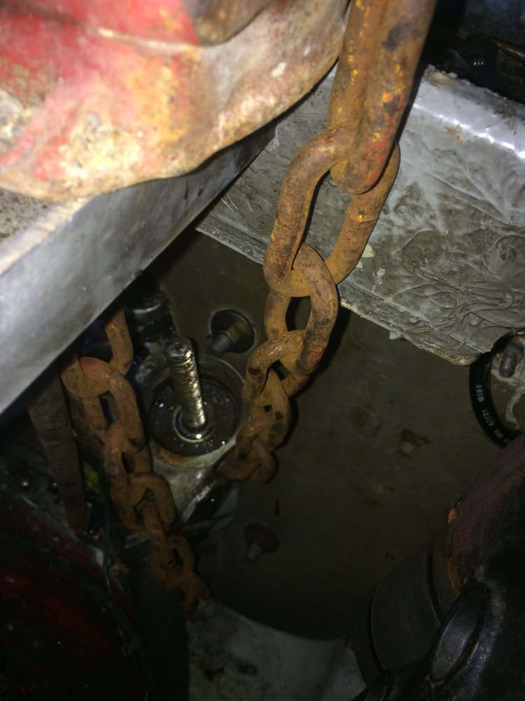

her kommer noen bilder av "problembarnet" jeg har her surret kjetting rund den og prøvd å jekke den opp inens jeg har kakket og bendt etter alle kunstens regler, må nok til med varme ja, men hva slags varme trengs?
det siste bildet er tatt der hvor tilten stikker ut på utsiden, det ser ut som det er borte et skall da oringen som skal tette er godt synlig. eller skal det være sånn?

Takker for svar, føler at jeg skal klare og overhale tilten uten å ta ut hylsa, men trenger da innspill på hvordan jeg skal få ut akslingen, regner med at den er hel med gjenger i toppen og glatt i den enden som dytter ut på gearet, er det noen stopper på den som gjør at den må enten opp eller ned for å komme ut?, jeg har prøvd med dor og slå den oppover (altså inn i båten og ikke innmari hardt), kvier meg litt for å prøve å slå den utover for da må jeg slå på gjengestanga, hva tror dere?
