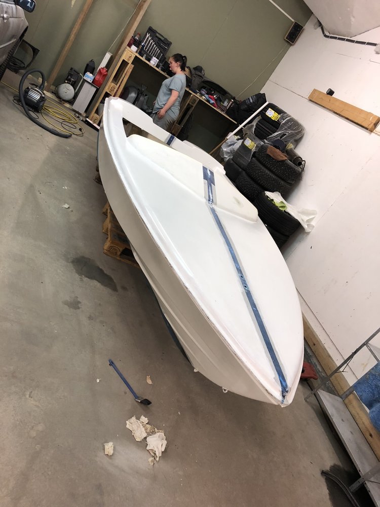

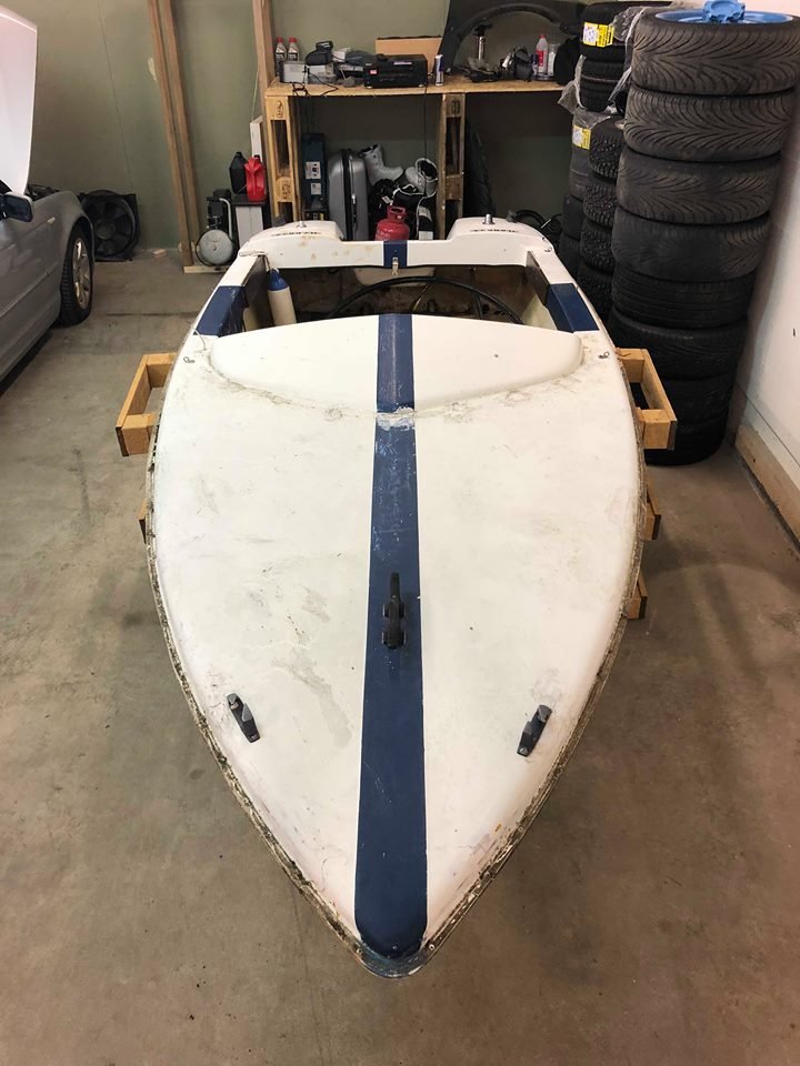

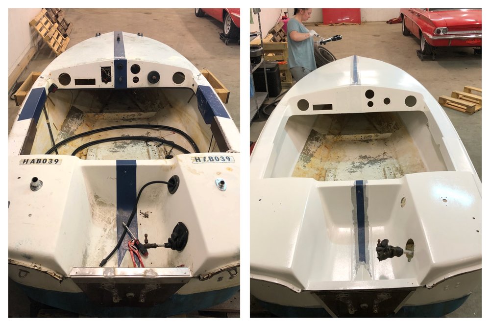

Hallo! og velkommen til bygge/prosjekt tråden min :)
Litt historie? Klart det :lol:
Har ikke eid båt siden jeg var 15 og nylig konfirmert (jeg er nå 23 år)  kjøpte da en Lami 12fot jolle med styrekonsoll og mariner motor og var veldig stolt av denne..

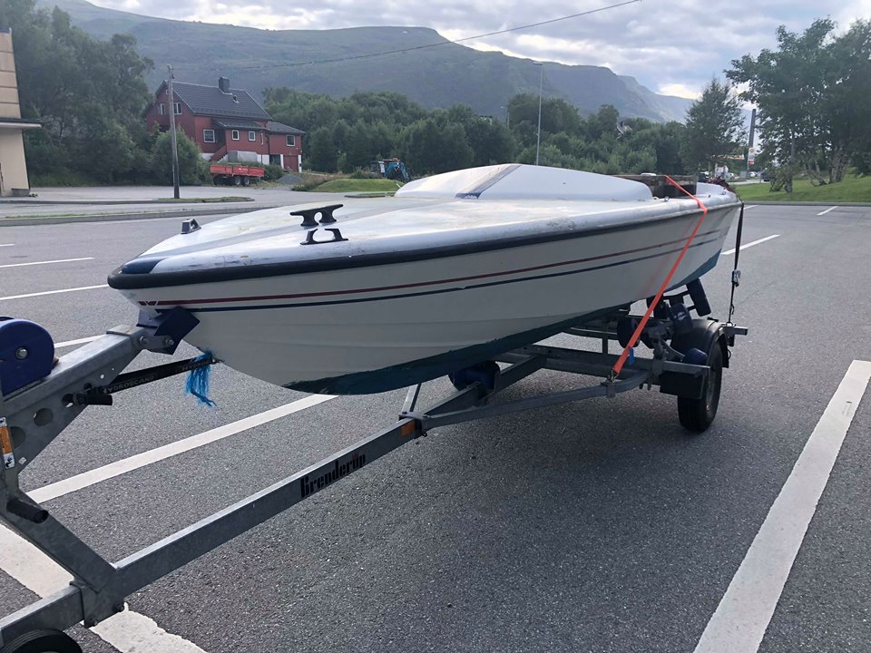

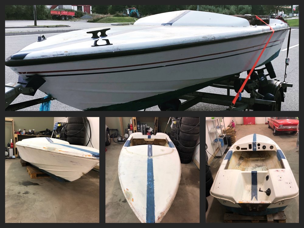

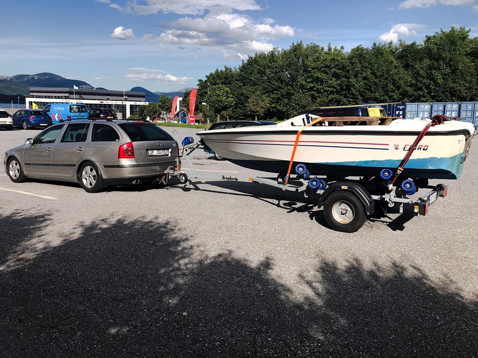

Søndag 29.07.18 var jeg og samboeren med søstren og samboeren hennes på en båttur med ei snekke og fikk da veldig lyst på båt igjen,  så når vi kom hjem satt jeg i timesvis før jeg kom over en Selco "speedbåt" kl 03.30 på natten, sendte melding og fikk vite at denne fortsatt lå for salg til 2.000kr..  morgon etter tok jeg ut penger plukket opp hengeren og hentet båten (ja, jeg er en veldig impulsiv person og tar mye på sparket :lol:)

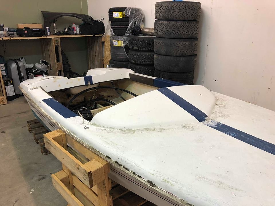

så nå har jeg kjøpt en Selco Selsprint 14fot båt som trenger litt pleie.
Planer:

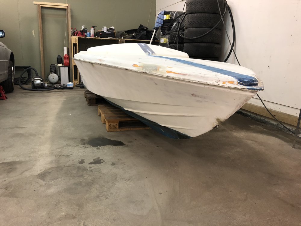

Båten skal slipes ned og repareres der det er sprekker og ellers småskader (ingen store skader)  kjøpt inn glassfiber og polyester for dette...

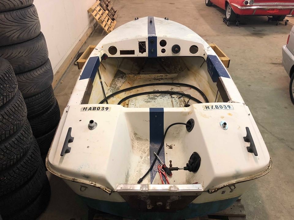

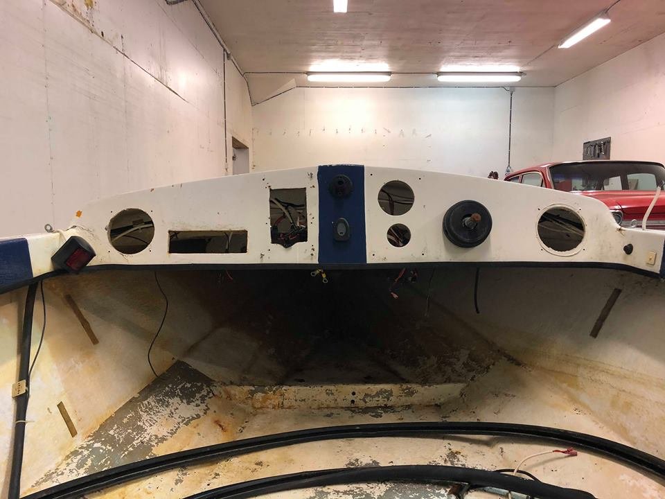

skal legge på en ny plate i "dashbordet" da det er mye hull til mye tull jeg ikke skal ha (som ett svært bryterpanel)
Alt elektrisk skal fjernes og skal legges opp på nytt med lys,lyd,batteri og "sikringskap/koblingsboks" styresnekke skal byttes ut da den er slitt og mye slakke i.
gulv har jeg ikke bestemt meg for enda? om jeg skal bare slipe og male med "antiskli-maling" eller om jeg skal lage ett tregulv/dørk over for å få det finere?
fremme blir det 2 stoler av ett slag og om der er plass en liten sofa bak, oppbevaring til tank(er) blir bak.
båten skal males hvit og skriften "Queen Mary 0.2) på siden (litt humor er lov)
akterspeil skal få en ny og tykkere alu/stålplate da den som er montert er kanskje 1mm tykk og veldig stygg av bulker...
motor blir 40-75hk men dette er ikke noe hastverk pr.dags dato.

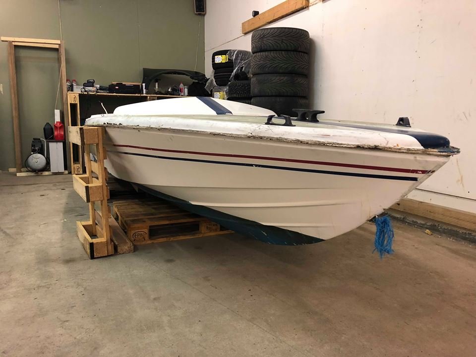

Bilder ved henting og Oppstart .

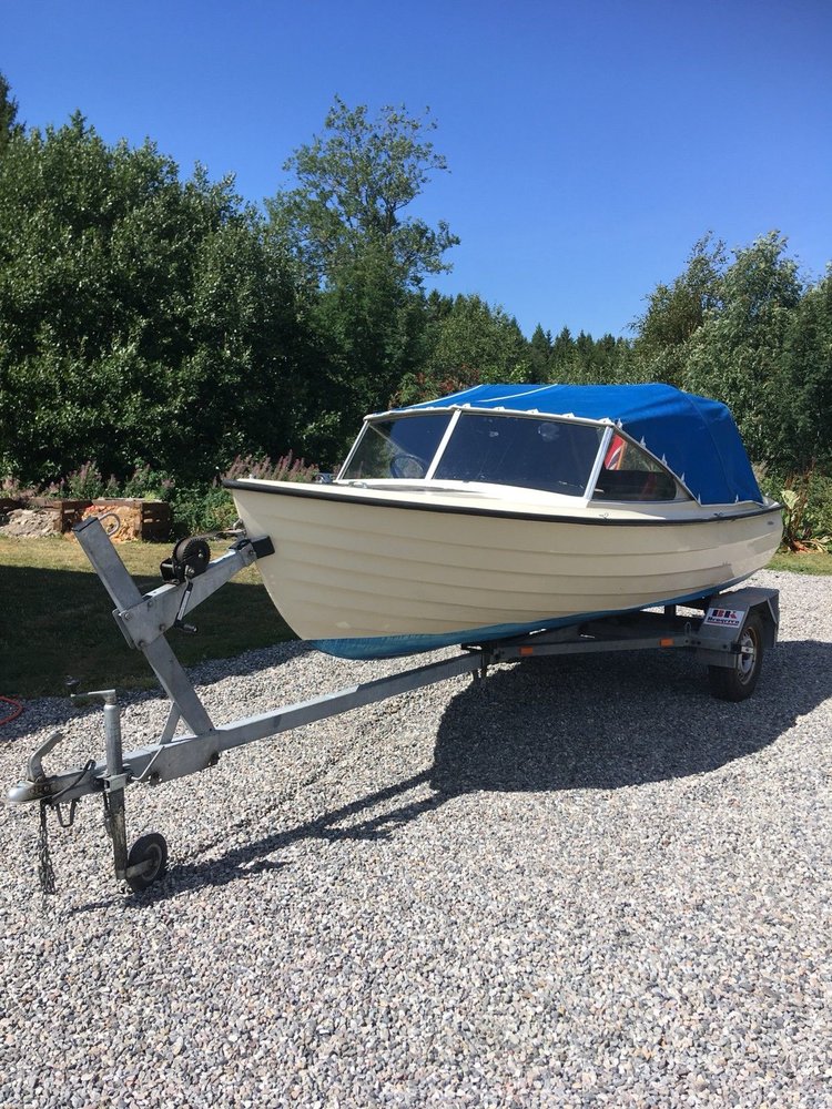

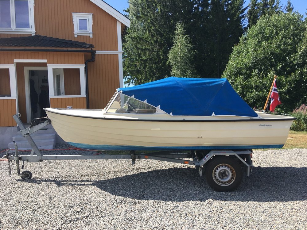

vurderer å flytte sitteposisjon for fremsetene og dashbort 0.5m frem og lage til med vinduer i plexi med denne stilen (bilde)
noen som vet hvordan jeg lager ramme til plaxi? treverk med glassfiber? tynne stålater?

Her er noen opplysninger og en filmsnutt fra min båt.
Veritasgodkjent for 50hk.
Trimmer den ved å flytte løs tank foran eller bak seteplassene etter
om det er en eller to I båten.
Anbefaler deg å tenke vekt. Du kan lett støpe igjen hullene I dasjbordet, og
dropp tredørk.
Båten er veldig V-bunnet og derfor ikke så veldig lettdrevet.
https://baatplassen.no/i/topic/76332-video-eller-bilder-av-puma-420selco-selsprintwing-cobra-osv/?tab=comments#comment-1075371

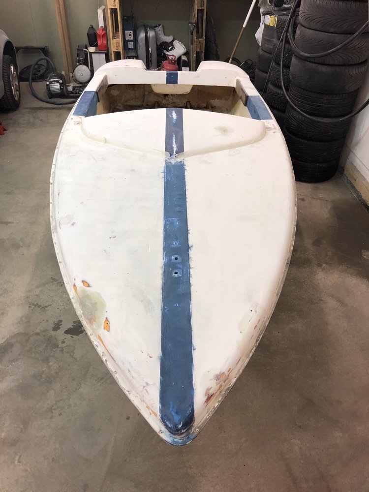

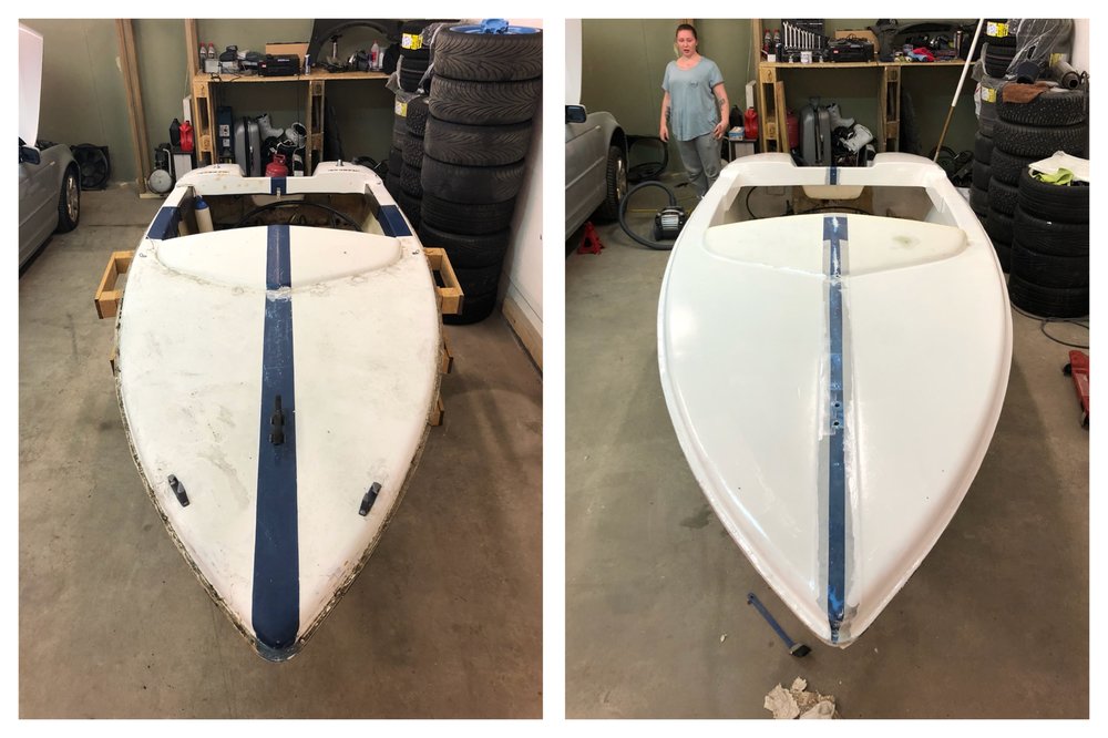

Da kommer det e liten update :). Droppet å bygge om og dropper tregulv.
Har pusset/mattet ned lakken og prøvd å fikse div småskader her og der,   Skal pusses over imorgen også skal den males utv. Imorgen :). Fargen forblir hvit svarte steiper og "vindskjermen" blir svart  :)
blir plassert 2stk 25-35l tanker helt bak, vill komme til å bli 2-4stk i båten hvær gang den skal brukes, så har brukt litt tid på å tenke vekt,  holder kanskje 1stk 35l til 40-50hk 2takt? Har ikke hatt båt siden jeg var 15 så var ikke stprt en 9.9 brukte??

Update 05.08.18

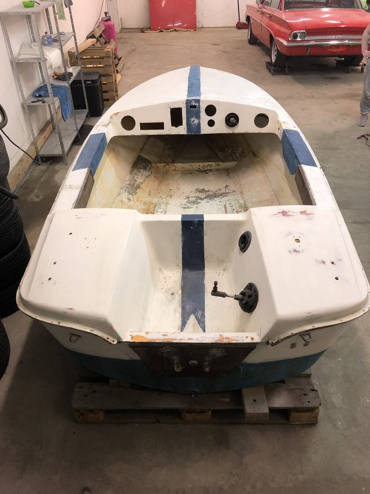

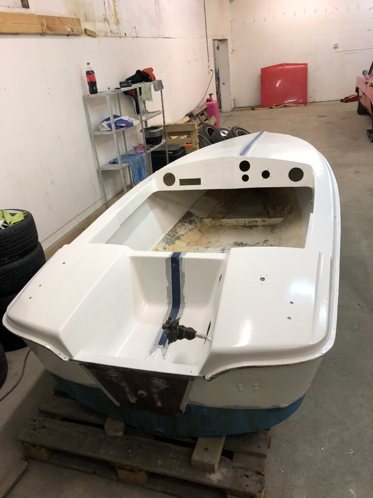

Update 07.08.18
Igår slipte jeg ned dash og støpte igjen det store hullet og det lille på midten som sikkert har vært til ett beyterpanel med 100 brytere og til hovedstrøm,
idag la jeg strøk 2, (første nedi på sidene av båten innvendig og første i dash)
fint å se st det nermer seg "mål"
blir totalt 3-4 strøk (og ett lag gelcoating)
videre planer før maling i gulv (grå antiskli maling)
batterikasse bak hovedstrøm frem (10mm2) med hovedstrøm før det går inn til koblings/sikringsboks, bruker 2.5mm2 kabler til forbrukere (lanterne,stereo, signal til starter og "horelys"/innvendig belysning
seter fremme samt en smal benk/sofa bak som man kan åpne og nå tak i batteri/tank
Redigert av Glenni (see edit history)
Er fornøyd sålangt ja :) ser jeg må øve pngt mer på glassfiber støping? men en plass må man begynne:)
