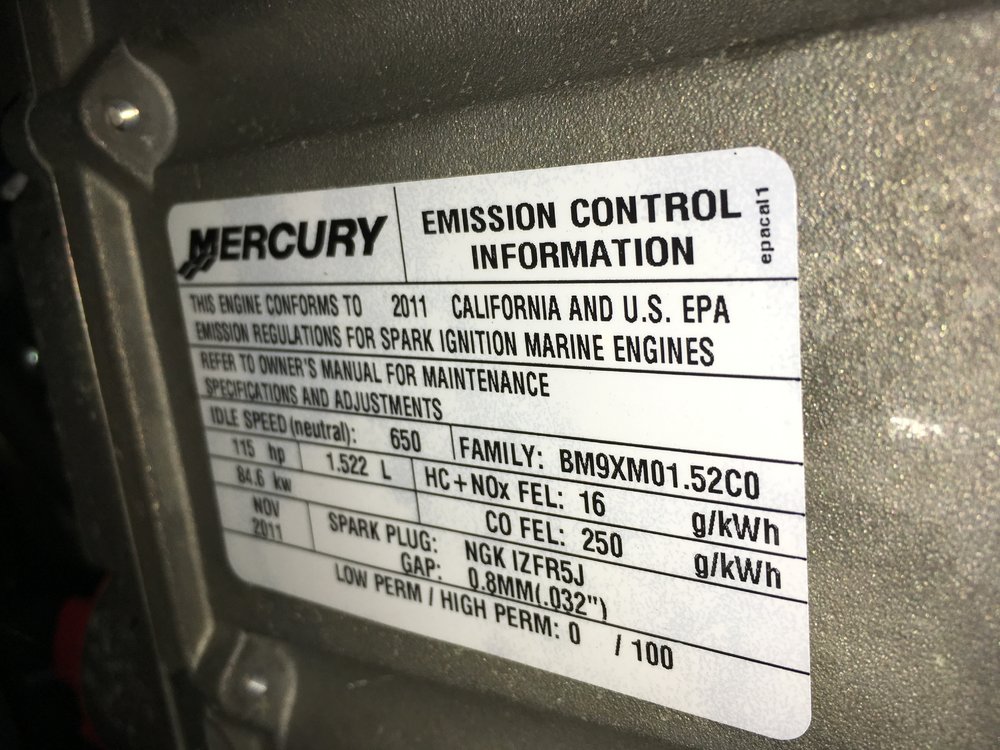

Her er forøvrig data for motoren, så den later å være nyere enn først antatt.
