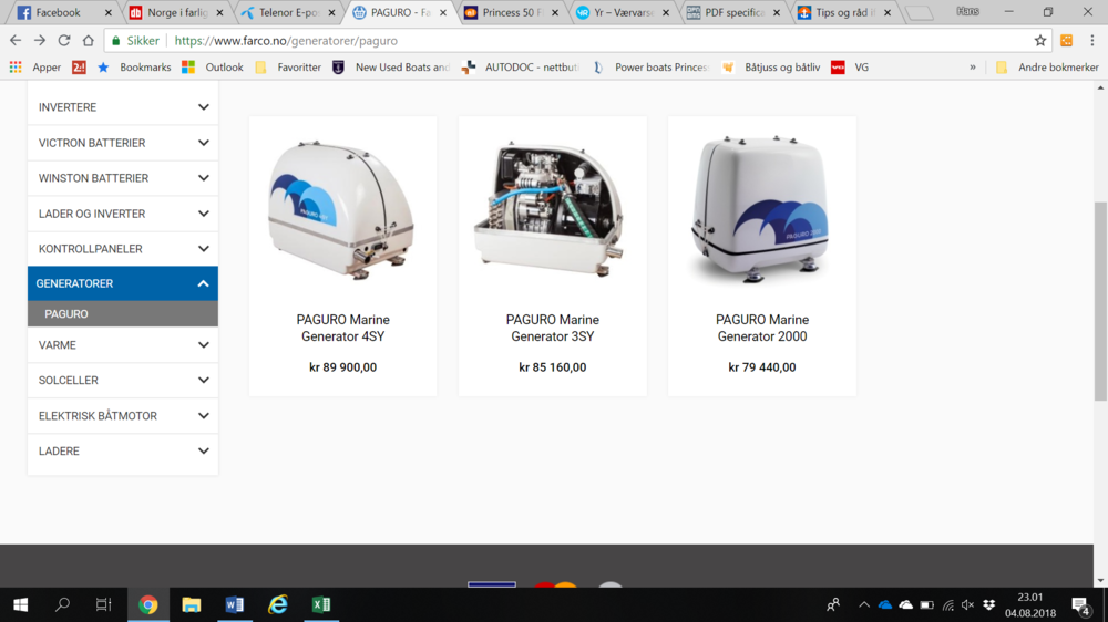

4. Det er vanskelig å finne en pris på disse. Har for meg at kost ligger på kr 100.000,- inkl./eks.mva?
