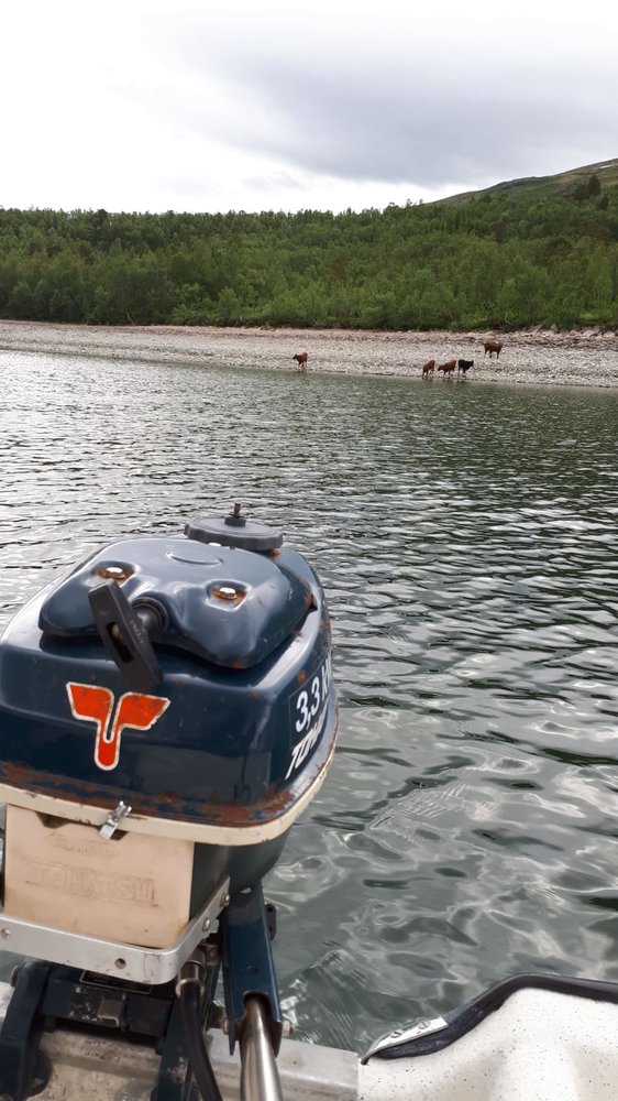

Ja  Tohatsu er seigliva motorer.  :wink:
Ja vi kjøpte den til jolla da jeg var 8-9 år, altså 23 år siden. Da var den allerede stygg og slitt. Langt liv i saltvann.819ABDDE-CDF5-48B8-9297-B845189B4225.jpeg.27e68671f918f95e2c70b7e432a5db39.jpeg
den funker fortsatt. Måtte lirke den i gang igjen etter at den var brukt uten olje men funker fint nå..

Grand Banks jr skrev for 2 timer siden:
Må være godt eldre enn 1995 modell? Til og med min Suzuki 3,5 hk fra 1983 ser jo hypermoderne ut i forhold til den der...
Ja den var allerede godt brukt i 1995. Betalte 500kr inkl ny tank( tanken var alt som skulle til for å funke. Den innebygde tanken var rusta istykker)
