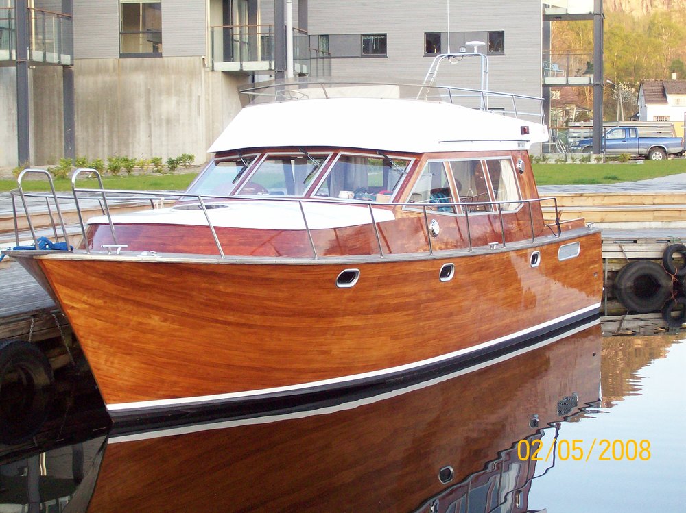

alidal Svart 13.August.2018 Link til dette innlegget Svart 13.August.2018 Hakkannen skrev for 2 timer siden: derfor begynner jeg å lure på om båten virkelig er kaldbakt Det samme gjør jeg... Tror den er bygget av J.E. Vågen Båtbyggeri, men det får jeg sikkert bekreftet senere i dag... (Har sendt mail til han) Har selv fått bygget en kaldbakt båt av han og den så ikke slik ut i skroget! Hvis den er bygget der så er det i alle fall skikkelig arbeid! Slik så den ut.. Sitér dette innlegget Link to post
