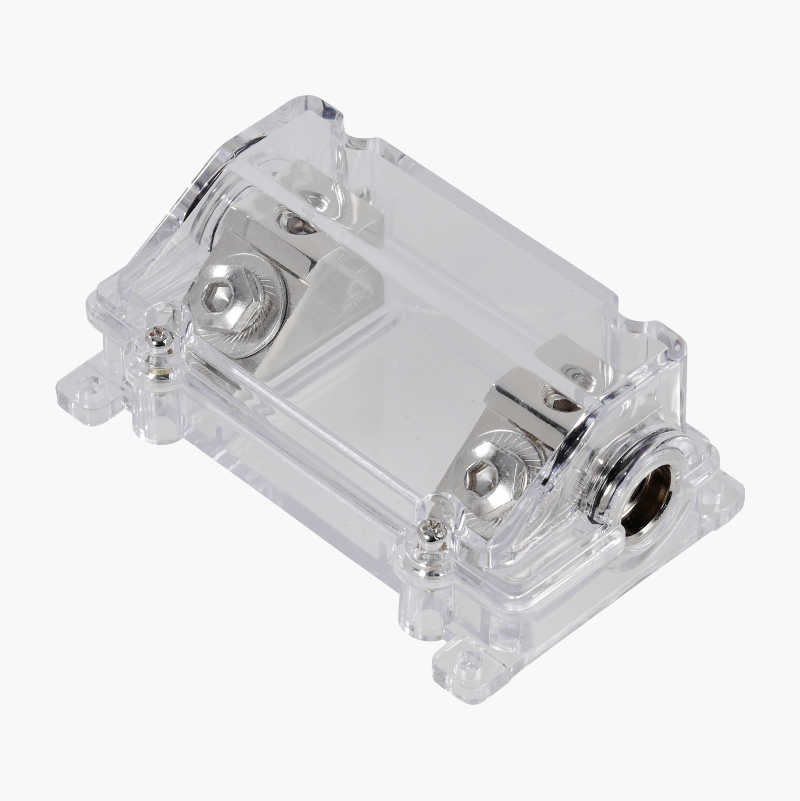

BØstrøm Startet 19.August.2018 Link til dette innlegget Startet 19.August.2018 Hva sier menigheten om disse? Ser veldig bra ut, med sikringen i vanntett boks. Forskjellen fra hva jeg har sett før, er at ledningen avisoleres, og festes med settskrue, istedenfor kabelsko og mutter. Maks 50mm2 kabel ser jeg også som en ulempe,. Burde vært flere størrelser. Fungerer disse greit med 200A - 300A strømgjennomgang? Sitér dette innlegget Link to post

BØstrøm Svart 19.August.2018 Emnestarter Link til dette innlegget Svart 19.August.2018 Ikke rart jeg fant lite på google om emnet. Imidlertid ikke den varianten de har på Biltema i Moss, men denne så jo kjekk ut med dioden som tennes. Fordelen med den jeg sikter til er jo å slippe kabelsko, hvis settskruen er god nok løsning. Sitér dette innlegget Link to post
Hulda Svart 19.August.2018 Link til dette innlegget Svart 19.August.2018 Hvis det er den Ingar linker til: Tåler 300 A Må ha kabelsko Ikke vanntett Men det var ikke den du mente? Har imidlertid en del av dem om bord. Funker etter hensikten. Sitér dette innlegget Link to post
BØstrøm Svart 19.August.2018 Emnestarter Link til dette innlegget Svart 19.August.2018 Kommentar fra moderator: Innlegget er redigert, er denne. https://www.biltema.no/bil---mc/elektrisk-anlegg/sikringer/sikringsholder-2000032926 Sitér dette innlegget Link to post
Hulda Svart 19.August.2018 Link til dette innlegget Svart 19.August.2018 Har ikke sett den tidligere. Redd kabelklemmegutta her på forumet får fnatt om du dytter inn en 50 kvadrat. Sitér dette innlegget Link to post
BØstrøm Svart 19.August.2018 Emnestarter Link til dette innlegget Svart 19.August.2018 Etter tidligere kabelklemmetråd, har jeg litt respekt for disse gutta.Nå har ikke båten min tatt fyr enda, men jeg har 50mm2 kabel, med kabelsko jeg har krympet på med slagsett fra Biltema, og trekker jevnt 200A fra Dynamo, og kan komme opp i 300A. Ladestrom til Lithiumbank. Jeg har sikret de fleste plussledere fra batteribanker, men det gjenstår noen. Dessuten har jeg saumfart kontaktpunkter med IR varmesøker. Når det kommer til denne sikringsholderen, passer 50mm2 ledningen akkurat, og vil, etter mitt skjønn, gi best kontakt, med settskruen. Sitér dette innlegget Link to post
Dinamo Svart 20.August.2018 Link til dette innlegget Svart 20.August.2018 Eg er ein av dei som er sterkt imot kabelskopressing etter sleggemetoden. Derimot so ser eg ikkje noko gale i å dytta ein 50 kvadrat inn i denne sikringsholderen og skru fast. Dog reknar eg med at der er foreskrive momentnøkkel til å trekkja med, og info om kor hardt der skal teitast. Sitér dette innlegget Link to post
BØstrøm Svart 20.August.2018 Emnestarter Link til dette innlegget Svart 20.August.2018 Det er ett godt svar. Imidlertid stusser jeg på dette. I mitt hode, er sleggemetoden god/bedre basert på overtro(jeg kan egentlig ingen ting om det) Settskruen er liten, og klemmer bare på kanskje 30% av diameter kabel. Lagde en test, og den satt jo godt, men ingen ting var i nærheten av "flyt" såvidt jeg kunne se når jeg tok ledningen ut igjen. Dessuten er 50mm2 oppgitt som max. Hva med mindre kabel da? Kanskje enden burde fortinnes, eller en hylse klemmes på kabelenden før man satte den fast med settskruen? Uansett kommer jeg til å prøve denne sikringsholderen ett par steder, belaste dem, og se om det blir varmgang. Noe foreskrevet moment fant jeg ikke på sikringsholderen, så jeg skrur til litt mindre enn det jeg av erfaring vet gir problemer(knekt nøkkel, eller skrue) Sitér dette innlegget Link to post

Dinamo Svart 20.August.2018 Link til dette innlegget Svart 20.August.2018 BØstrøm skrev for 9 timer siden: Det er ett godt svar. Imidlertid stusser jeg på dette. I mitt hode, er sleggemetoden god/bedre basert på overtro(jeg kan egentlig ingen ting om det) Settskruen er liten, og klemmer bare på kanskje 30% av diameter kabel. Sleggemetoden kan vera god nok, men bruk av ei riktig dimensjonert presstang med retursperre overfører ansvaret for at det er presset passe hardt til verktøyprodusenten. Settskruen er nok liten, men ved fintrådet kabel so fyller den åpningen på ein slik måte at den presser deler av lederen ogso til sidene, noko som gir betydelig større kontaktflate. Sitér dette innlegget Link to post
