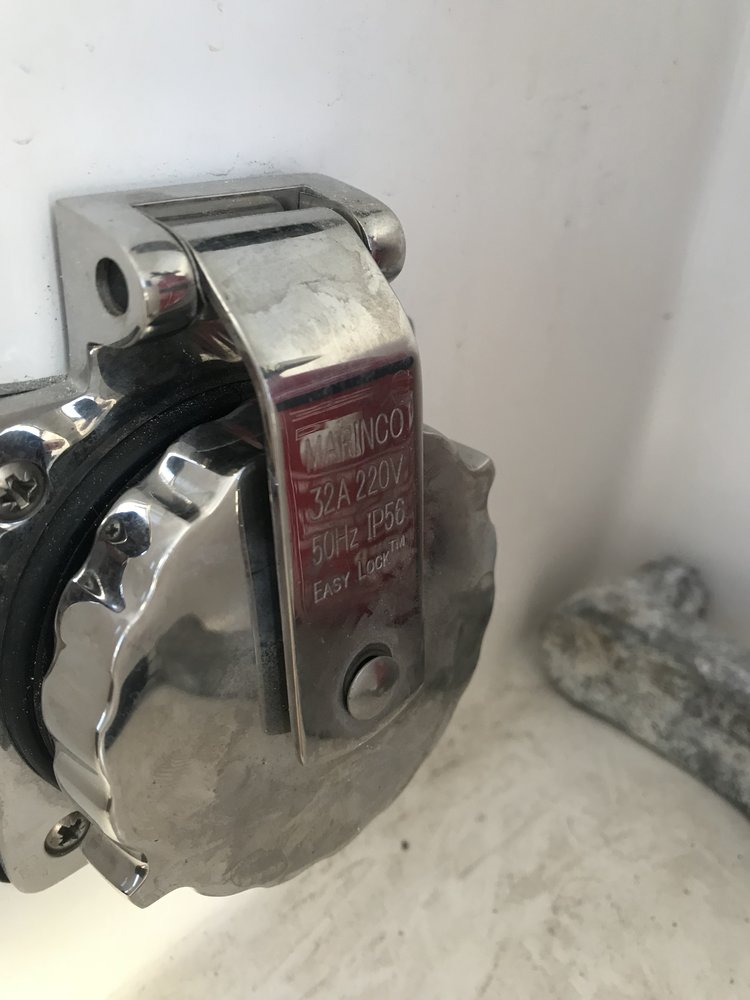

Sitter og skal bestille ny landstrømskabel.
Eksisterende kabel er 15 meter - og vel 4-5 meter for kort.
Kabelen er en Marinco 32a - og de finner jeg bare i 15 meters konfigurasjon.
Finner en som er 25 meter - men da i 16A.
Er det noe her med amper og lengde - eller er det at sidene jeg surfer ikke finner rett?
I industrien - så har vi jo 32A kabler som er lengre enn også 25 meter. Er det da å lage en kabel selv ved å bestille rett kvadrat og heller riktige kontaktorer i hver ende?
