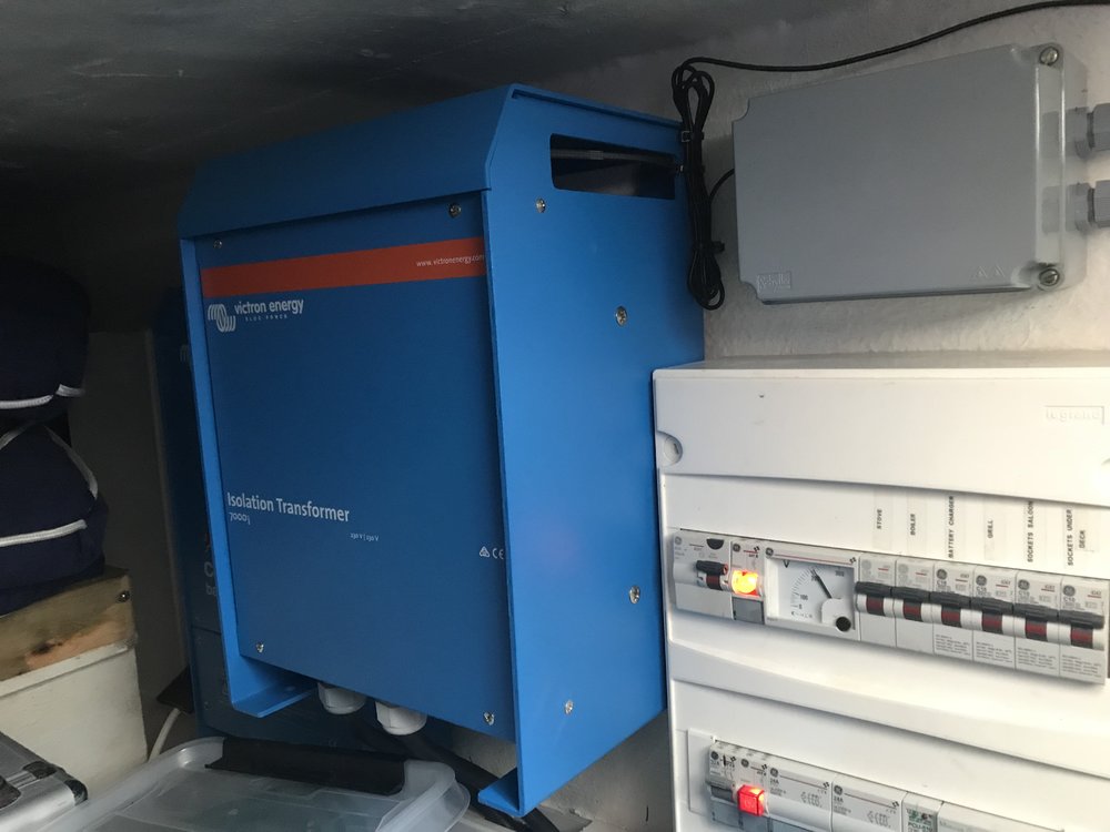

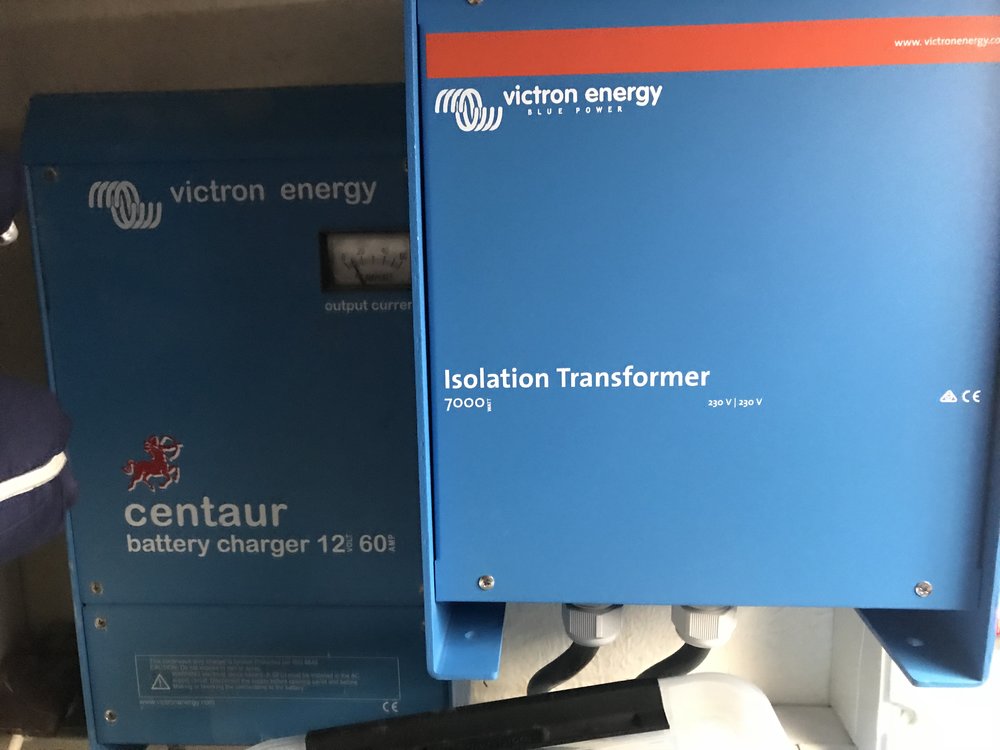

Da har jeg hatt ombord en kompis som er elektriker - og han klarte ikke å isolere noe jordfeil.
Ba meg sjekke om det skjedde andre steder enn i havna - så i helgen blir det å følge godt med på landstrøm når vi er på tur.
Hans teori er at det kan være på utsiden av båten, enten landstrøm eller annen båt - og at skilletrafo/galvanisk skille er en lur investering.
Har noen gode anbefalinger til skilletrafo?
