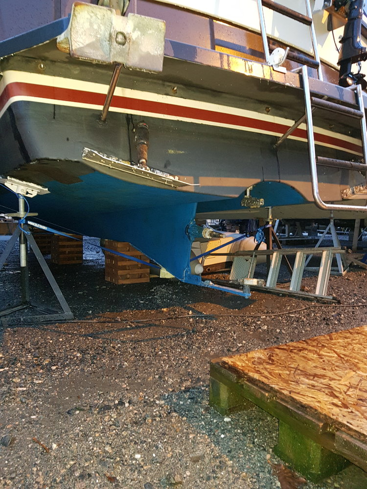

Er ikke spørsmålet her om plater og ha under støttebena? Ville brukt vannfast kryssfiner. Råtner ikke iløpet av en vinter. Forskalingsplatene (di sorte blanke er veldig glatte.) Støtte under kjølen er bare og lage noen klosser av 48/198 trykkimp. Husk noen stropper mellom disse støttebena fra en side til en annen slik at muligheten for og skli til siden minimeres. Eller lag en krybbe selv. Er ikkje så vanskelig. Og sikkert billigere?
Jeg har akkurat det samme opplegget og de samme støttene som på bildet til @torbi, og står også på grus. Jeg har ikke hatt noe under mine støtter, men etterstrammer litt når/hvis støttene synker litt. Men disse støttene har mer flate ned i bakken enn de som TS linker til. Støttene mine ble kjøpt hos Maritim, men jeg ser at de ikke har denne varianten lenger.
