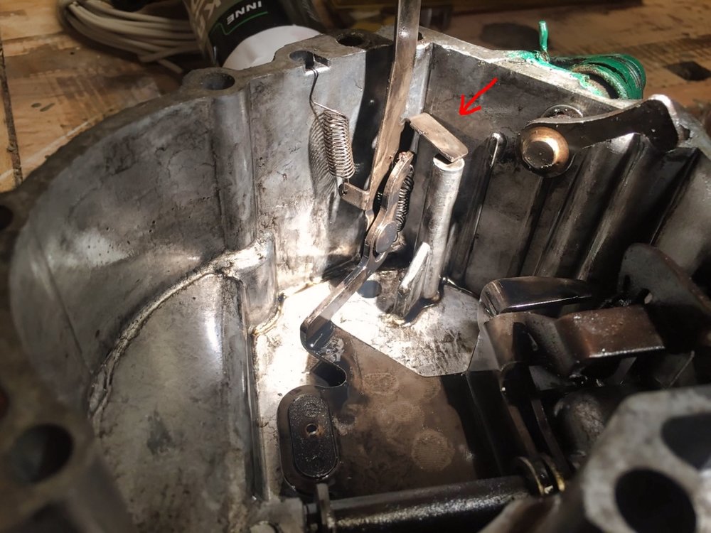

Siden siste oppdatering, så har jeg gjort et par flere tester på denne motoren.
Først, så koblet jeg regulatorarmen fra styrestangen på høytrykkspumpen. Festet en kobbertråd til denne, som så ble trukket ut gjennom en åpen plugg i akterkant av huset til pumpen. Når jeg da kinner motoren, så kan jeg regulere pumpen fra 0% til 100% uten problemer. 0% er da styrestangen helt fremme, og pumpen leverer ingen diesel i denne innstillingen.
Etter en lang og strabasiøs ferd, så har jeg til slutt klart å demontere registerhuset for å komme til regulatoren.
Det første jeg kan si, er at vektene og hylsen som er montert på enden av kamakslingen er i ypperlig stand. Ingenting er rustet, og alle deler kan beveges med et lett trykk med fingeren. Det samme gjelder også armene som er montert på innsiden av registerhuset. Alt er i ypperlig stand, og kan beveges frem og tilbake med en finger. Så kort fortalt kan jeg ikke finne noen feil med regulatoren.
Det eneste som ser litt rart ut for meg er stopp-platen som er montert på armen mellom regulatoren og høytrykkspumpen. Som man ser på det vedlagte bildet så er det ikke en 90 graders vinkel mellom armen og platen, men heller en litt rar vinkel nedover. Ser dette normalt ut?
Jeg har kjent litt på hvor mye krefter som må til for å bøye på denne platen, og det krever litt. Den skulle ikke bli bøyd for ingenting.
Merk at på bildet så er vekten av armen som peker rett oppover nok til å trykke ned startfjæren. Armen er derfor på bildet nesten nedtrykt til det som idag er minimunsposisjonen, og startfjæren er strukket ut. Effekten av at denne stopp-platen er bøyd i den vinkelen som kan sees på bildet er at vandringen på armen mellom regulatoren og høytrykkspumpen er mindre enn den ville vært hvis armen var bøyd i 90 graders vinkel.
Dette er ihvertfall den eneste mulige «feilen» jeg klarer å finne i regulatorsystemet.
