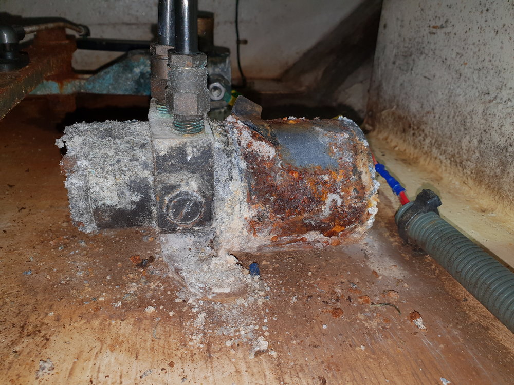

White Lady har i alle år i mitt eie hatt defekt autopilot. Det har jeg hatt lyst å endre på.
Her er en av synderene. Pumpa er defekt.

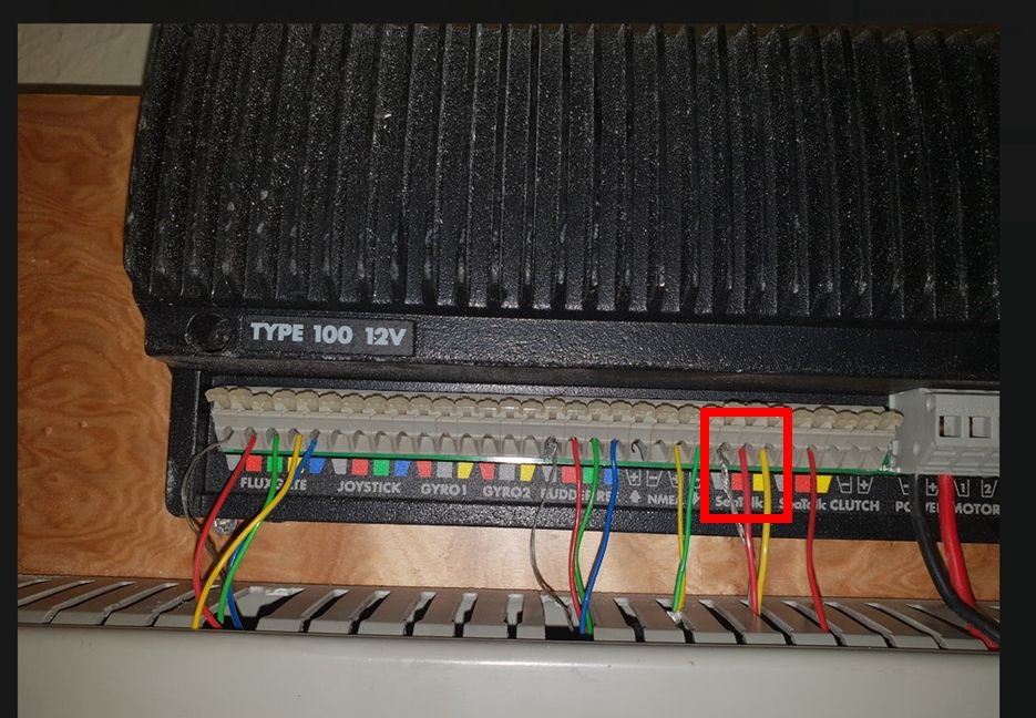

Men også komputeren hadde sine nykker
Den ville ikke sende strøm til pumpa for å endre kurs. Antakeligvis blitt overbelastet og brent, uten at jeg har sjekket det grundigere.

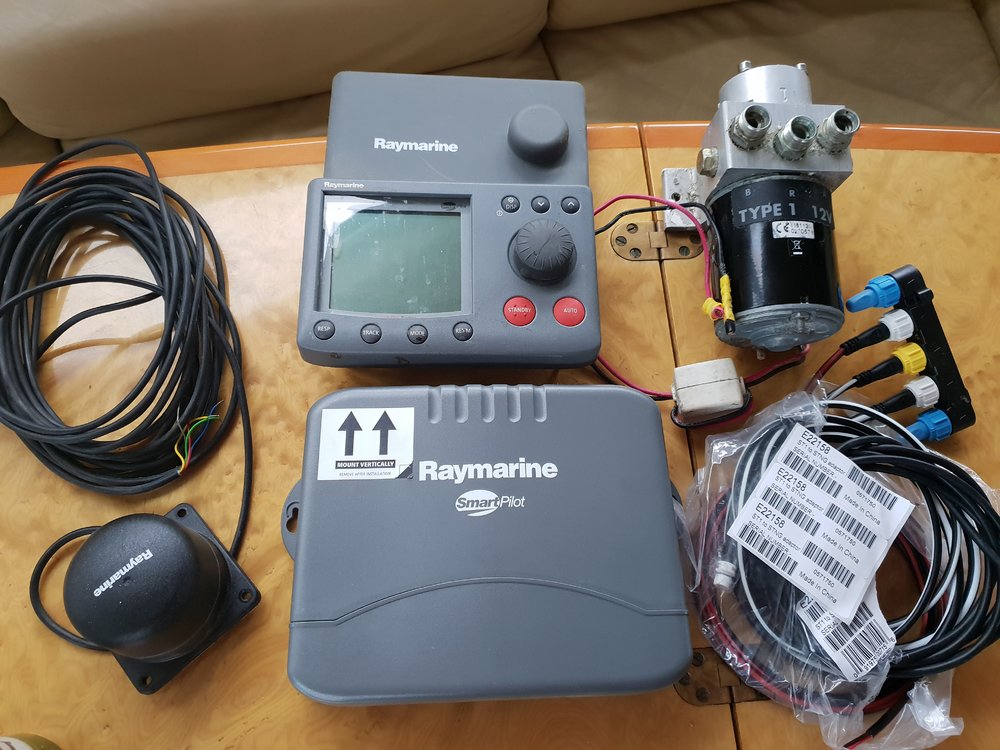

Gleden var meget stor i jolla da jeg kunne hente julegave allerede i august.
Gleder meg som en unge til å få dette opp å gå. Forrige eier av autopiloten hadde vært meget fornøyd, men han ville ha nytt utstyr.

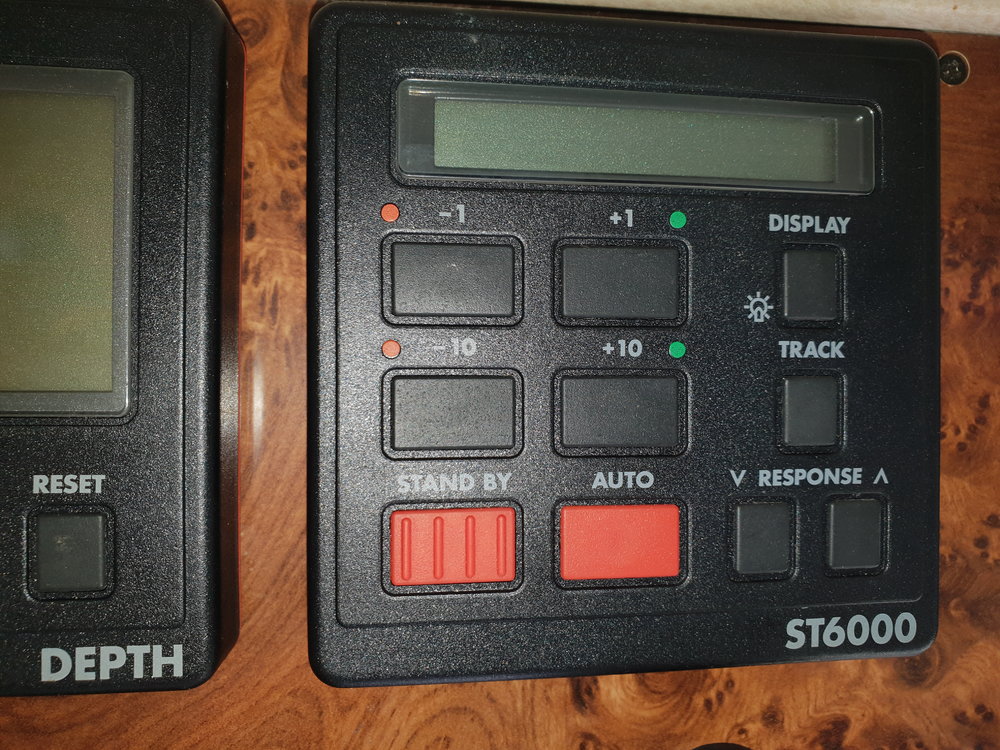

Første utfordring var om det eksisterende styrepanelet kunne brukes. Det fulgte jo med kun et nytt styrepanel i pakken jeg fikk kjøpt. Og ikke rorindikator. En kjapp samtale med @Bonus så ble det tlf til Raymarine Norge. De bekreftet at det jeg hadde i båten fra før kunne brukes.
Så lenge det hette St.. som stod for seatalk, var det bare å bruke med den nye.

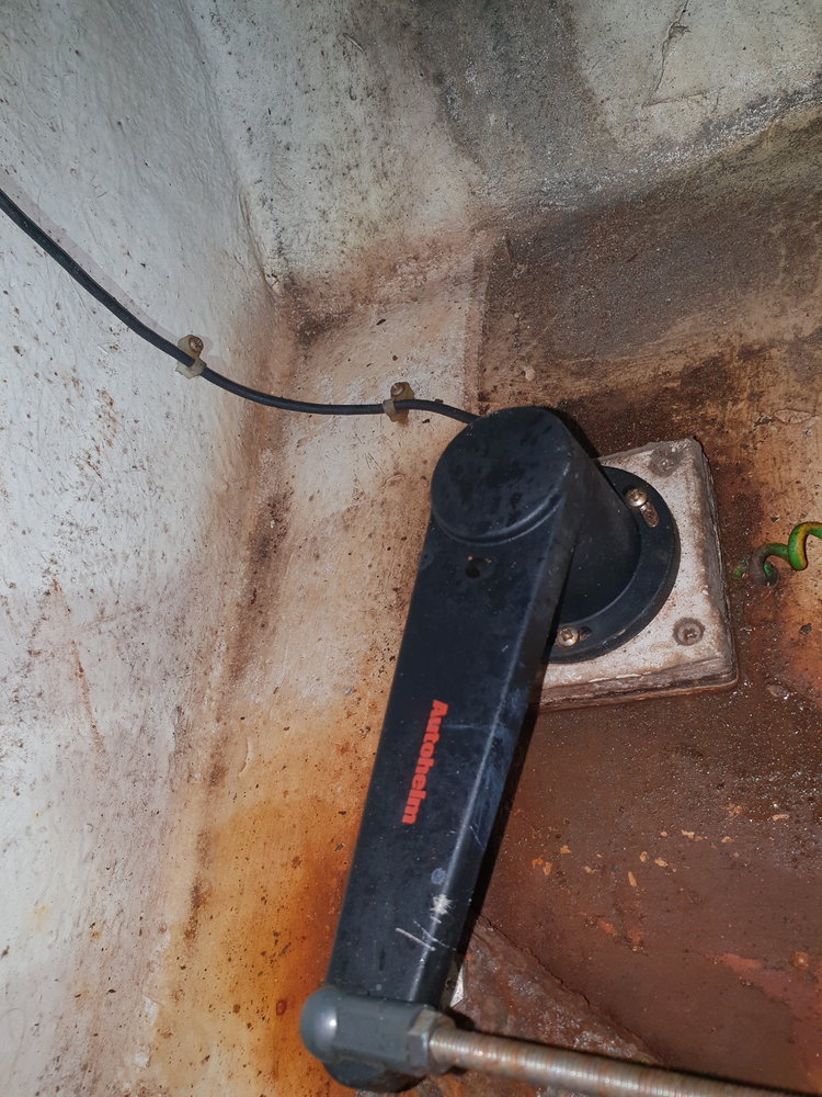

Samme med gammel rorindikator.
 Det gjorde jo saken mye enklere for meg.

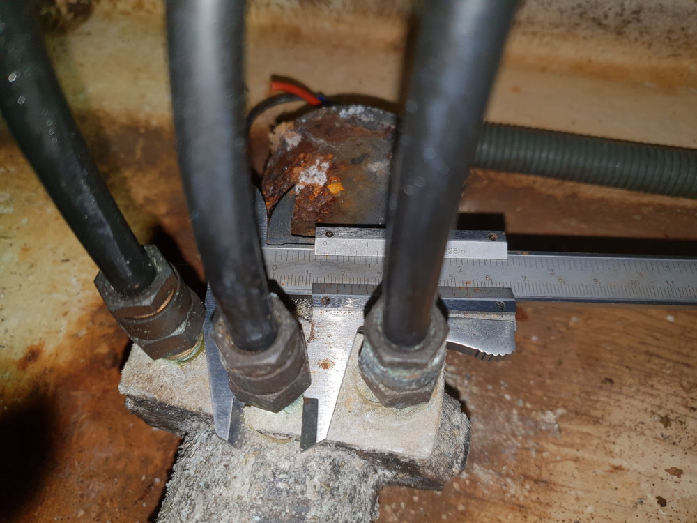

De nevnte at det nok kunne være litt forskjell på hydr. koblinger.
Det stemte aldeles utmerket. Stor forskjell

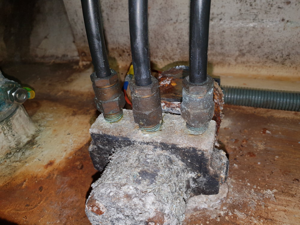

Dette er jo de gamle.

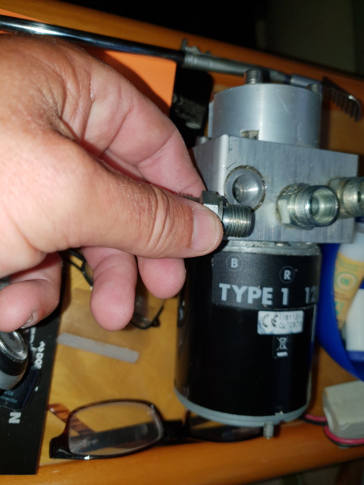

Slik så de nye ut. Ikke kompatible i det hele tatt.
Litt ned i kjelleren da, med tidligere erfaring om at koblinger forsvinner fra markedet og ikke lar seg oppdrive.
Men.
Etter litt leting hos div rørhan flere ble jeg rådet til å gå på Maritim.
Dermed var koblingene i boks.
Jippi

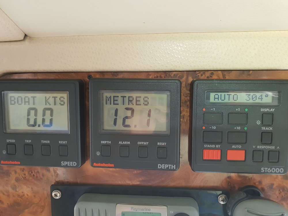

Takk for info, jeg kommer nemlig til et problem i enden av storyen her. Det ble mørkt i de displayene jeg hadde. Nærmere beskrivelse kommer.

displayenen får strøm og data via ST nettet. Så om du får strøm inn til ST fra den gamle autopiloten - og du har demontert den - da må du koble ST nettet til den nye autopiloten.
Enklere å si mer om du tar et bilde av baksiden av instrumentene
dette er ST kabel kontakt
Image result for autohelm st to raymarine st cable
Men mistenker at du har en rundt kontakt bak på ST 6000 instrumentet ditt

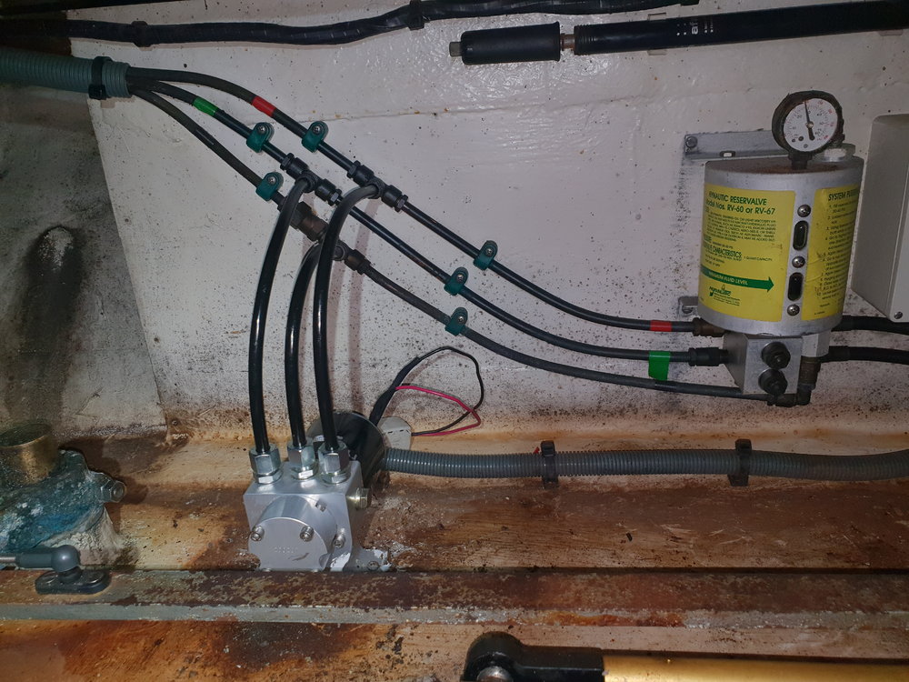

Gleden ved å ha fått tak i riktige koblinger, inspirerte meg til å begynne straks.

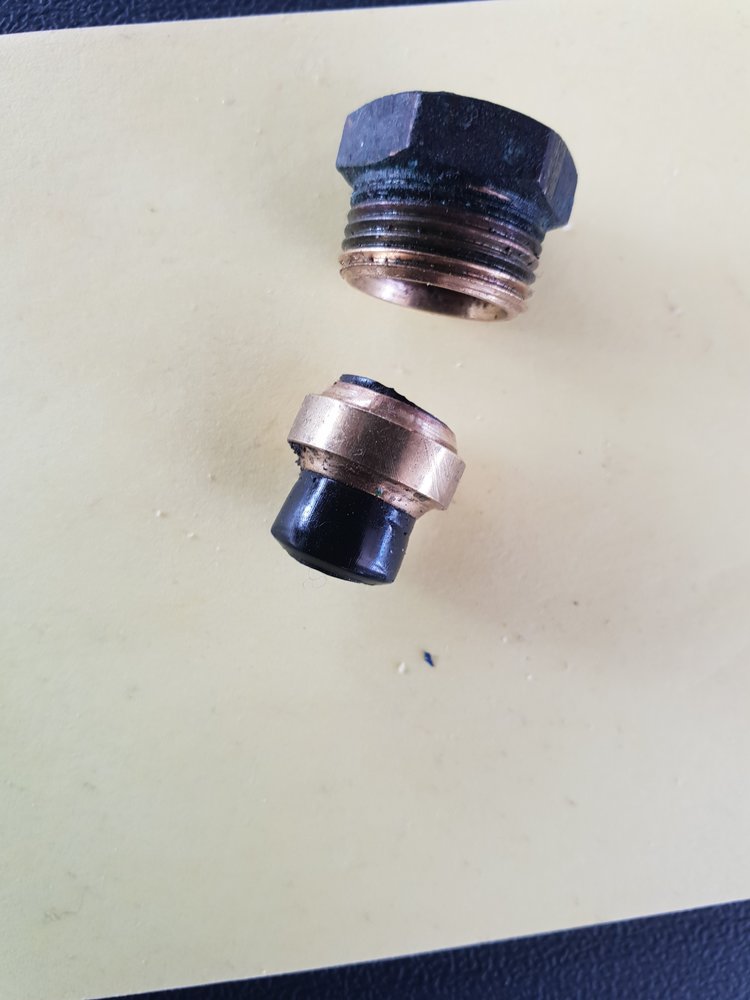

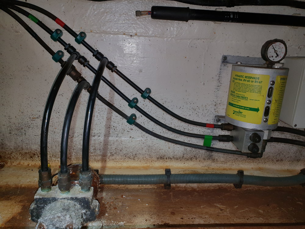

På denne båten er det et styresystem som jeg må innrømme ikke er min sterkeste side. Den har en akkumulator med ca 30 psi trykk. For å slippe å søle mye olje, så løsnet jeg ventilen oppå akkumulator. Dermed er det ikke trykk på olje.
Denne styringen må ha spesiell olje. 239 kr pr liter.
Det vil jeg helst ikke søle så mye med. Gjerrig som jeg er. ??

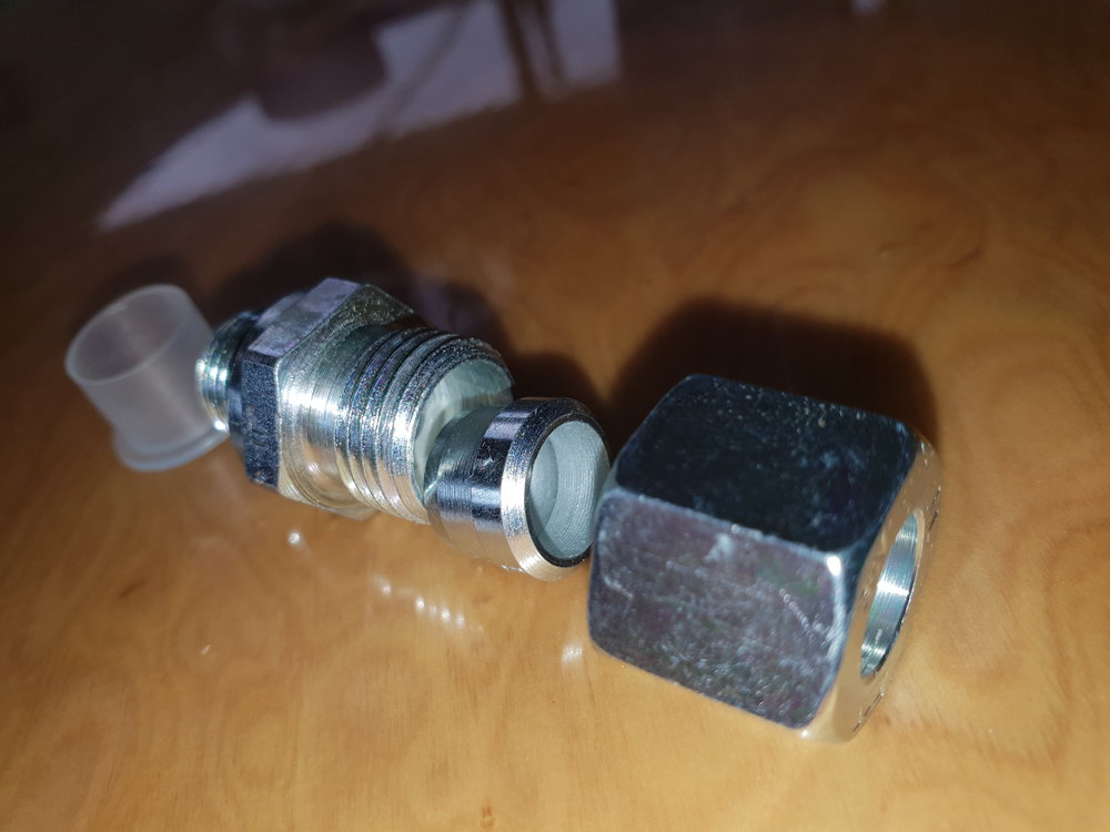

Dermed kunne jeg løsne koblingene og unngå å søle mye olje. Bildet over viser mutter og kon, som tetter mot plastslange. Gammel kon måtte kappes vekk. Det gikk dårlig ???
Ble noen sting hos legen . Men måtte jo koble ferdig først. Man lar da ikke olje til over 200 kr stå å lekke ut. Gjerrig   ???
Syntes det ble bra med ny pumpe.

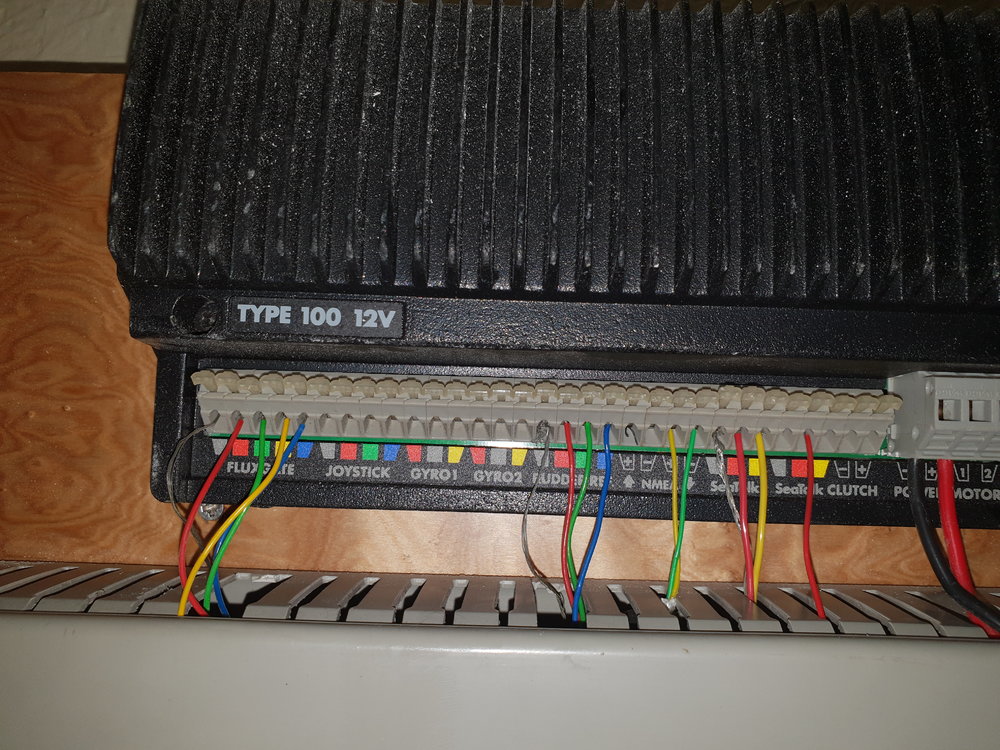

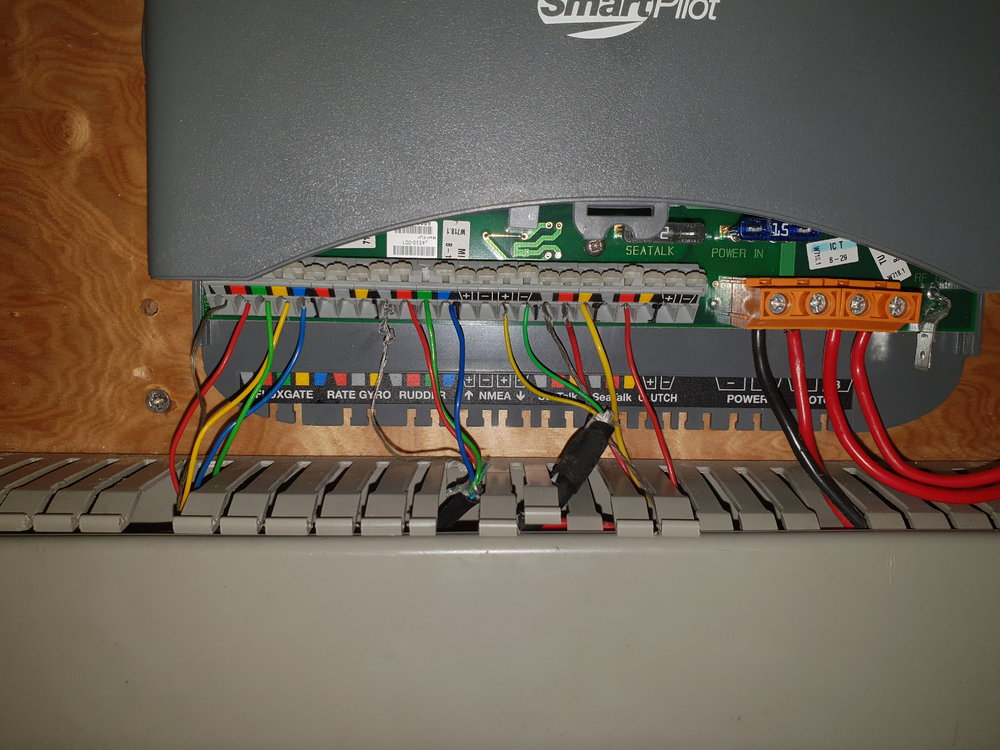

Gammel pilot blir nøye fotografert for å huske ledninger.
Så blir ny komputer montert og koblet.

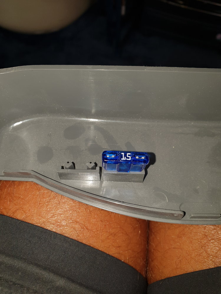

Alt er koblet likt. Men det er mørkt i displayene.
Å det skulle da være spørsmålet. Hvor er displayene her.
Men takket være @Bitteliten, så har jeg allerede fått svar    nå skal jeg ned å måle utgangen der. @ebonita tipset meg og om at mellom rød og skjerm skal det være spenning.
Jeg tester straks
Endelig ble det Bobåt

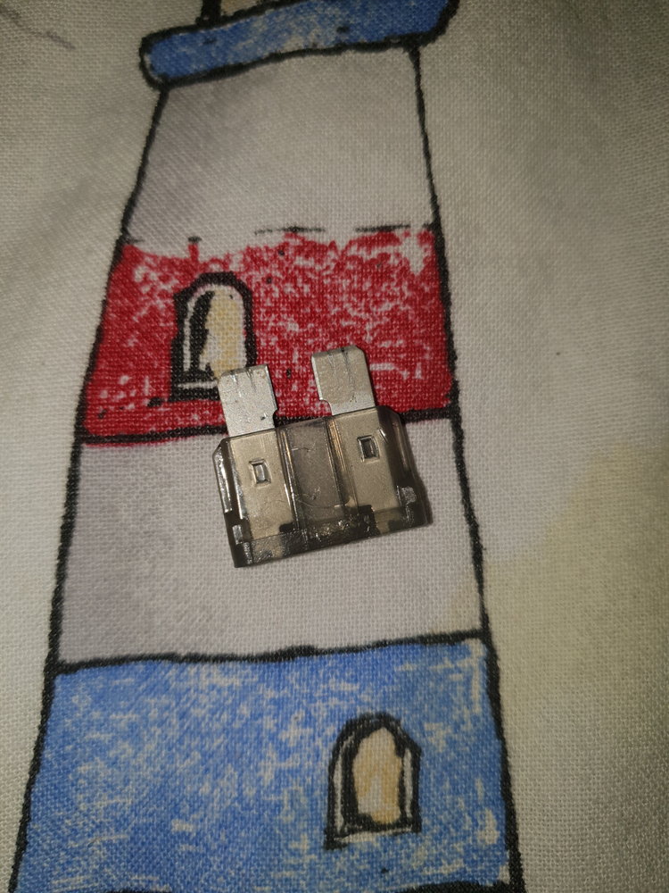

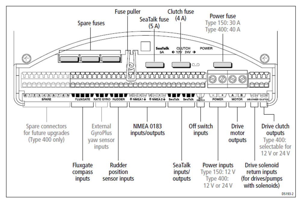

På min S2G föreslås 5A säkring till SeaTalk-systemen. Håller inte den så kan man misstänka att något är fel.
De stora säkringarna är för strömförsörjningen.
Har man omfattande installationer med många sekundärapparater installerade så finns även anvisningar om att man kan separat-mata seatalk.
Kontrollera även så att det inte är kortslutning i SeaTalk spec då mellan röd och skärm, men inte heller mellan gul och skärm.
Ta loss SeaTalk-ledningarna och ström sätt därefter piloten. Sätt i 5A säkringen för SeaTalk och sätt därefter tillbaka SeaTalk en i taget.
Koppla ur styrpumpen (de två röda grova kablarna längst till höger) innan Du strömsätter piloten och se till att resten fungerar ok innan Du sätter tillbaka de röda kablarna. Var sedan uppmärksam så att pumpen går åt rätt håll när du sätter tillbaka de röda kablarna och se till att pumpen knuffar roder åt rätt håll, annars så får du genast koppla ur och byta de röda för annars går rodret i ändläge med full kraft. Akta fingrarna.....
