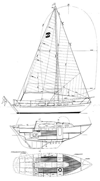

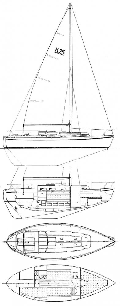

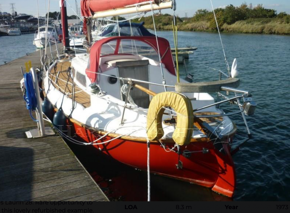

Begynner å nærme seg endelig båtkjøp nå ettervært, til våren forhåpentligvis. Har sett litt på Bianca 28, Allegro 27, Laurin 28, Amigo 27. Skulle gjerne hatt modellen opp, Laurin 33, Amigo 33 osv. Men her ligger prisene gjerne på dobbelte, på de jeg har sett nå værtfall.
27-28 foterne rundt 40-80.000,-. Fant Amigo 33 i Sverige til 150. Alle disse prisene er i utlandet, så må legge på 25%.
https://www.blocket.se/annons/skane/amigo_33_till_vinterpris/87222939
På finn.no i samme prisklasse ser jeg Hallberg Rassy i begge størrelsene. HR 26 til underkant av 100.000 norkse reg i norge, og HR 35 rasmus til 185.
Er det noen som kan sammenligne de modellene nevnt over. Kan man si noe utifra tallene iforhold til vekt/kjølvekt mm?
Bilde av Bianca og Allegro under. @Gunga Din
