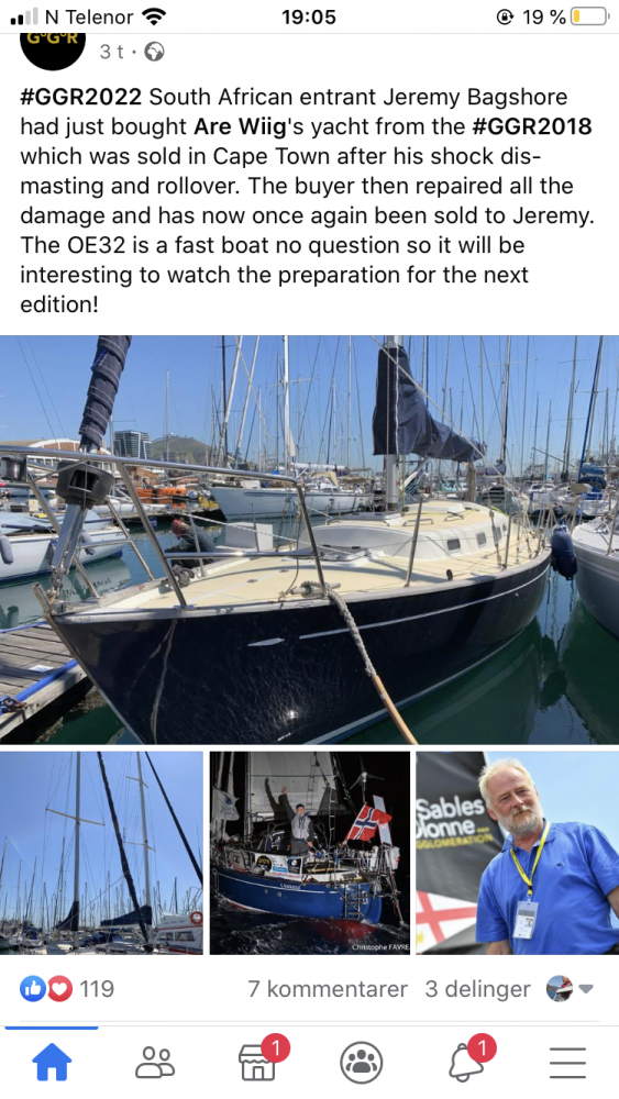

Mener å huske at på golden globe i fjor var det svært få av disse smale langkjølte båtene som overlevde. Smale skrog og grunne kjøler gir mindre stabilitet enn kjølvekten skulle tilsi.
Vel, det er ikke direkte feil det du skriver, men jeg ville uansett vært forsiktig med å bruke Golden Globe race som målestokk og sammenligningsgrunnlag når en skal kjøpe båt til turbruk. Husk at det kun var 5 av 18 båter som overhode kom i mål, hvor 3 av dem var rustler 36 som ER en langkjølet båt.

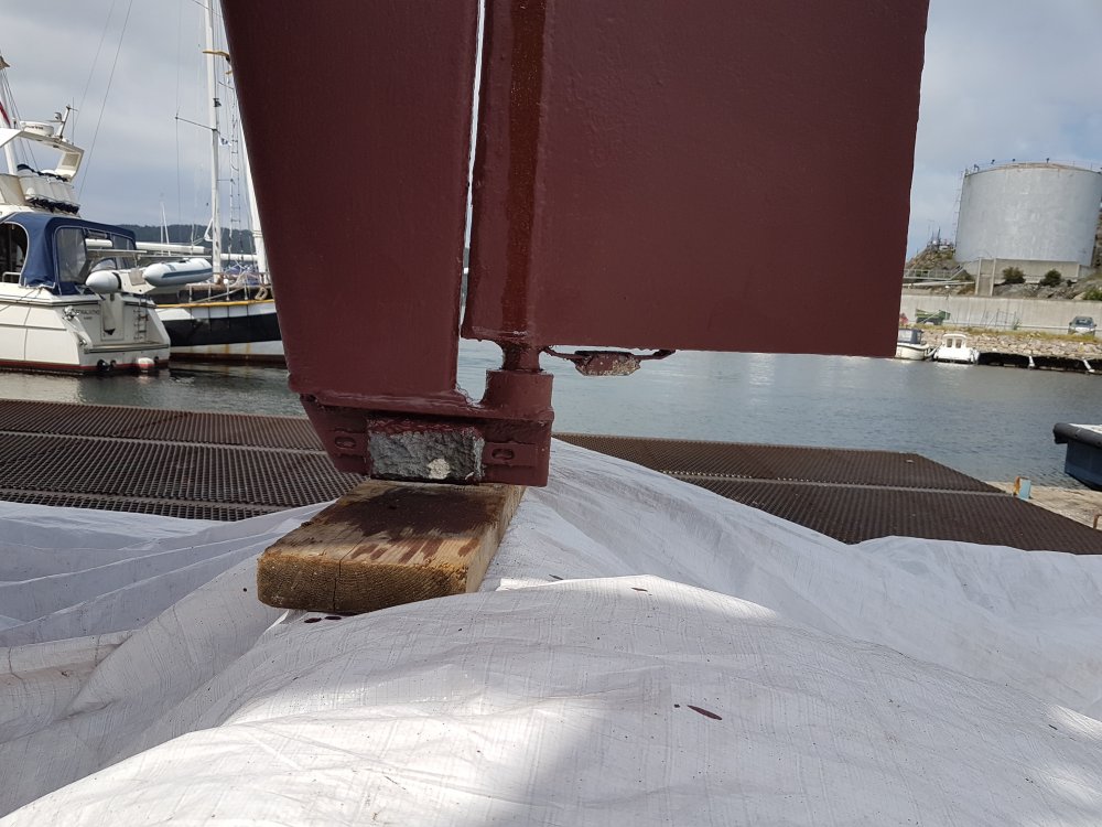

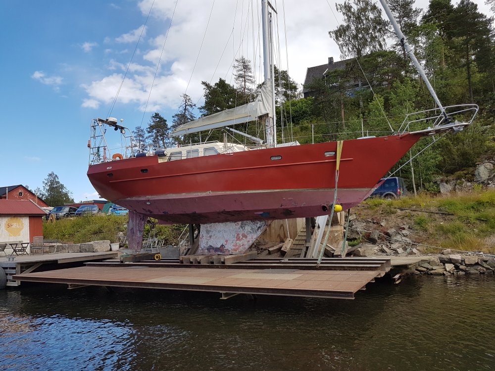

I etterpåklokskapens lys, det var et unødvendig og dumt svar. Hulda er hjemmesnekret. Men skroget måler 13 meter over stevner, 4 meter bredt og stikker 2,2 meter dypt med depl. 17 tonn. Altså ingen racer. Og ligger uansett langt utenfor det du ser etter.
Her står Hulda på slipp. Balansen er slik at tauet over baugen er slakt. Den forreste bjelken under kjølen kan plukkes vekk. Rorbeslaget står i løse lufta:
Så det er vel Hulda. Finnekjøl, men blanding av gammelt og nytt. Jeg har prøvd å trekke det beste ut av flere kriterier. Bildet beviser at damen er blytung i bånn. Og at balansepunktet er ca. der rodkicker er festet til bommen. Altså over forkanten av overbygget. Skulle jeg bygget en Hulda til, ville det blitt mindre endringer i hekken og en tanke rettere baug, men ikke mye. Baugen gjør at båten går veldig mykt i sjøen, og er nokså tørr.
