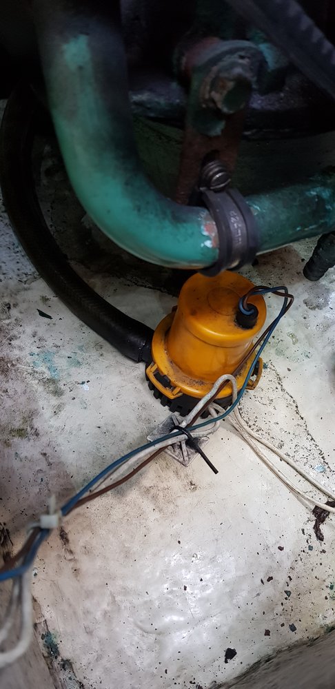

Lensepumpe - noen som vet hvilken dette er
Goddis77
Ligner mye på en pumpe fra Biltema som sto i vår forrige båt. I tilfelle er den omlag femten år gammel eller noe sånt. Sikkert ikke en dårlig ide å bytte den, særlig om du er usikker på om den er å stole på.
Morten_L skrev for 3 timer siden:
Det er en vanlig pumpe uten nivåbryter ....
Ikke enig. For meg ser det ut som om den har ekstern nivåbryter, det går to ledninger ut til høyre i bildet. Hvis den har en nivåbryter av den gamle typen til å vippe, er det bare å vippe opp den og prøve igjen.
Det er en ekstern nivåbryter montert ja.
Prøvde å teste med å heve denne for å se at pumpen virket, men det var ingen respons på den da.
Måler spenning til pumpen, så regner da med at denne da er defekt.
Tenker at det uansett er på tide å få inn ny pumpe og nivåbryter for å være sikker på at dette virker som det skal hvis pumpen trengs.
Det er også montert på en liten alarm ved førerposisjonen ser jeg, som sikkert er ment å trigges ved aktivering av pumpen.
Noen spesiell pumpe og nivåbryter som anbefales og folk har gode erfaringer med?
