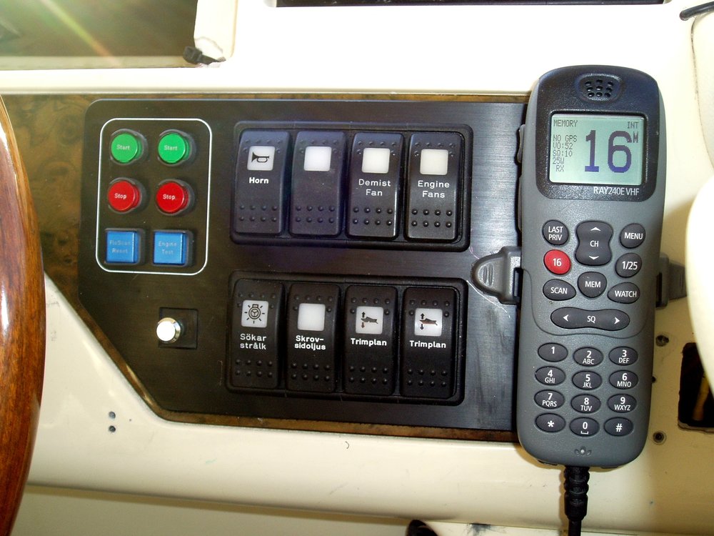

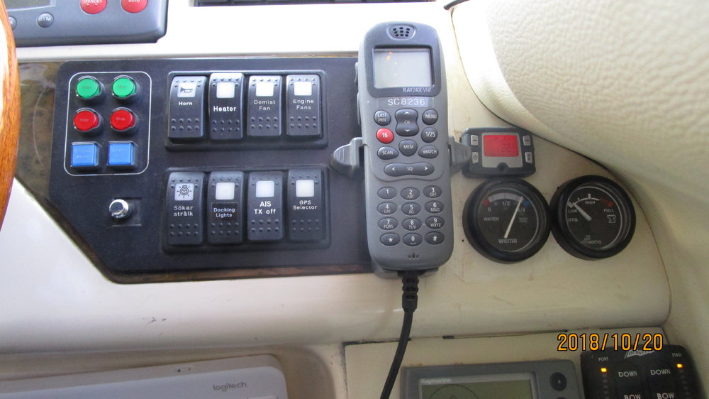

Liksom Hulda så har jag sedan många år byggt bort tändningslåsen och ersatt dom med start och stopp-knappar och detta /liksom Hulda/ efter kontroll med Pantaenius.
"Fartyg startas inte med startnyckel...."

Pantaenius har ikke krav til tenningslås. Mulig andre selskap har divergerende krav. Båten er låst, og skal noen starte så er det innbrudd. Vi har bryter for å slå på tenning og trykknapp for startermotor. Gidder ikke tenningslås, bare problemer.
