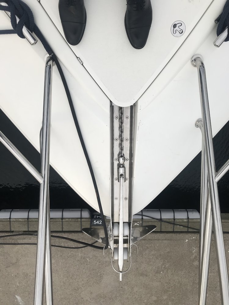

Etter noe tids bruk med den nye båten vår - en Galeon 440 - har vi funnet ut at det er hyggeligst å ligge med baugen inn i bås.
Dette for å kunne sette ut jolle, bade om vi vil og ikke minst så liker vi ikke at alle som går forbi kan titte rett inn i dagliglivet.

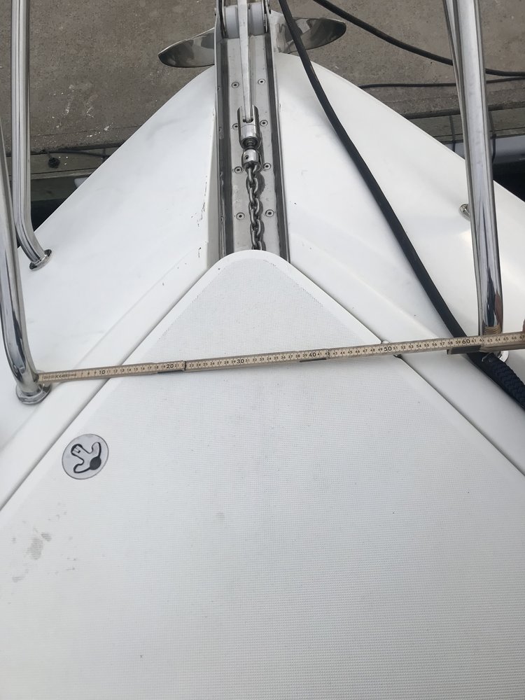

Et baugspyd med stige står derfor høyt på ønskelisten. Vi har en integrert ankerrulle i syrefast som vil være et naturlig punkt for å feste baugspyd i forkant.

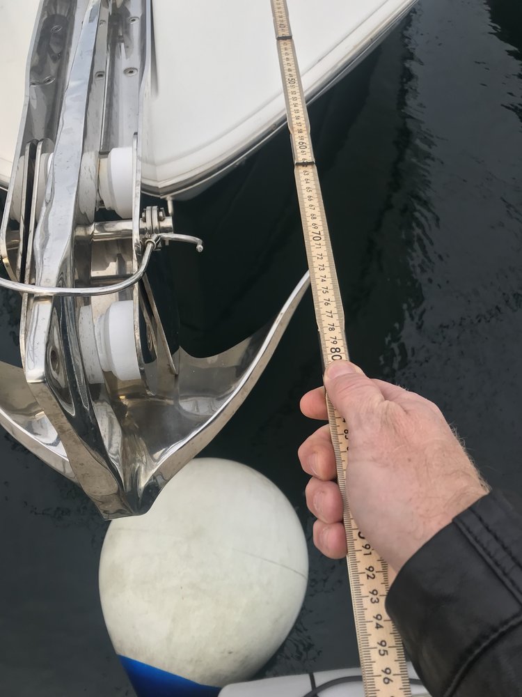

Fra det punktet på dekk det er naturlig å feste baugsspyd til tupp av anker er det rett over 80cm - så det krever et baugspyd som er 85-90cm for å gå klar av anker, samt kunne ha en kassettstige med to trinn.

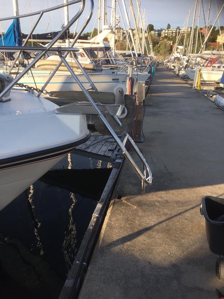

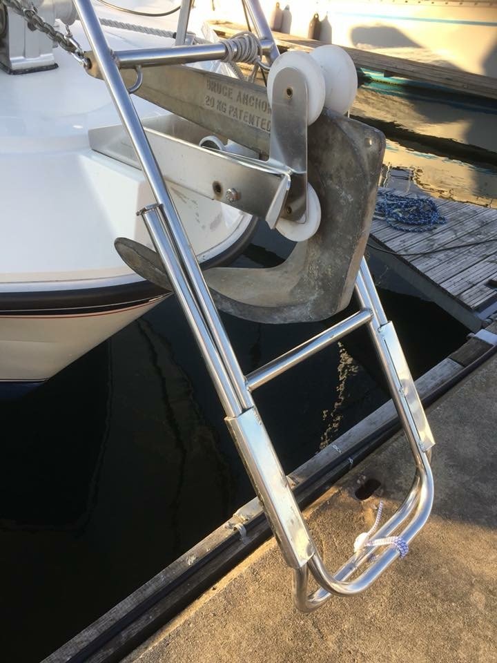

Jeg handlet liknende vare hos Din Båt/Best Marin på Barkåker/Tønsberg. Han fikk tak i dette via en produsent i Kina tror jeg. Identisk med Båtsystem men til mye lavere pris for både spyd og trapp.
Øyvind som driver butikken gir usedvanlig god service og jeg fikk låne med meg ulike størrelser for å finne en som passer. Rådet er å velge så liten som du kan få til å passe.

Tror også at "midt-bordet" må fjernes for å få anker inn og ut uten å ødelegge baugspydet.

Anbefaler deg å vurdere både teleskopstige og stige med klatrehåndtak. Ser helt klart fordel med teleskopvarianten som du slår inn når den ikke er i bruk. På den annen side er stige med klatrehåndtak også veldig kjekt fordi du da har noe å holde deg fast i. Men de er jo i hovedsak av typen du må hekte på og av og forutsetter egentlig at du har ledig plass i en kjettingkasse/hull der fremme.
