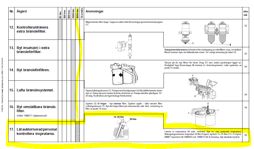

Men jag tänkte att det nog kunde vara tid för en service och då tänker jag speciellt på dysespisserne och ventiljustering.
Någon med erfarenhet av sådant jobb?

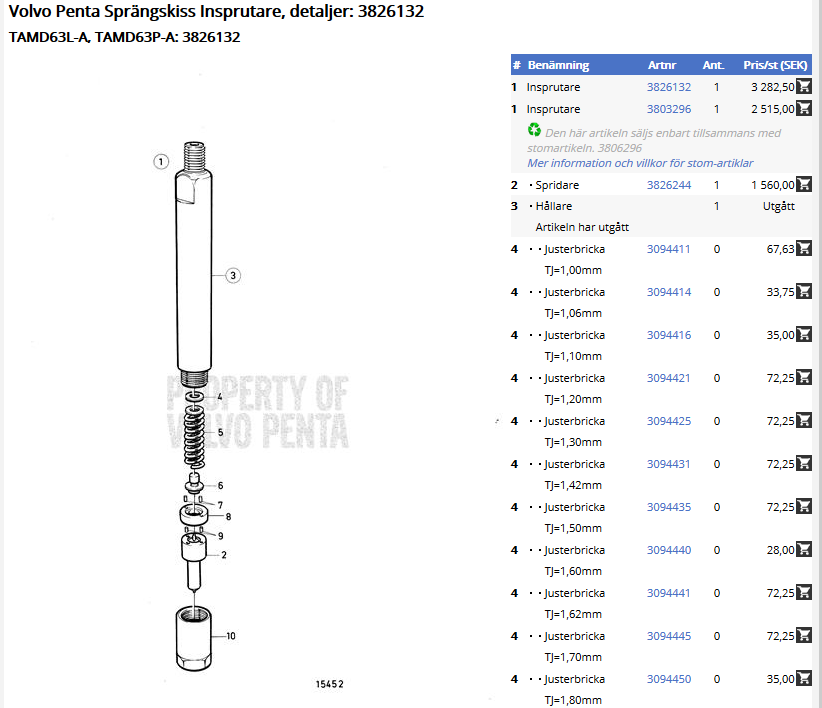

Kan tänka mig att det kan bli aktuellt att byta en eller flera dysespisser, några tumregler här om att byta enstaka eller alla?
Ser att Volvo tar SEK 1560 för spisser, men det finns kanske andra leverantörer? Är det ok att köpa billigare? Erfarenheter här?
Om man lämnar bort hela jobbet vilken kostnadsbild kan man räkna med?
Kanske låter småsnålt, men har man 12 st av dom här dyrgriparna så kan det ju vara lönt att fundera.

bellen:  Prisen for byttedyser ser ut til å være 2515,- pr. dyse. Enn må regne med at en mekaniker vil bruke 3-4 timer på å bytte og justere dysene. Enda lenger om han skal demontere og montere det på motoren også.
Jaha 2515:- för en byttedyse plus om jag förstår rätt arbete med kanske 1000:- per dyse.
Skulle då landa på goda 20 000 per motor om man måste byta alla? Eller blandar jag ihop två alternativ här?
Bårdp: Du kan sikkert få billigere dysespisser fra for eksempel Økonomideler eller andre som driver med anleggs og landbruksmaskiner. Spissene er uansett de samme stort sett fra Bosch.
Någon gissning om hur ekonomin skulle kunna se ut i detta alternativ?

Nej det är jag klar över, men kan Du ge mig en gissning vad byttespisser kan tänkas kosta på Ökonomidelar?
Jag letade lite på nätet utan att veta rätt detaljnummer och hos 'piratfirmor i Sverige så tyckte jag att det fanns dysor för 300:-
Med en tusenlapp i arbete per dysa så skulle ju den operationen sluta på 1300:- per dyse give or take.
Tänker jag rätt här?

Ja, du blander to alternativ. Nye byttedyser trenger ikke justering. Kun ta ut dei gamle og sette inn dei nye. Arbeid kommer først når en mekaniker skal begynde å bytte dysespisser og justere dei.
Tack atamund, priserna där verkar ju mer smakliga...  Men har Du något tips om hur man hittar motsvarigheter till VP 3826244?
bellen: Ja, du blander to alternativ. Nye byttedyser trenger ikke justering. Kun ta ut dei gamle og sette inn dei nye. Arbeid kommer først når en mekaniker skal begynde å bytte dysespisser og justere dei.
Oki, då förstår jag Dig så att man skall räkna pris för dysespisser plus demont/mont och inställning med kanske en tusenlapp i arbete per dyse. Kunde man då hitta  dysespisser enligt Bårdp eller atamunds förslag till kanske 3-400 kronor per styck så skulle man landa kring 1500 per cylinder? Alltså hälften mot byttedyser.
Är detta ett realistiskt synsätt? Vad skulle herrar experter ha gjort för egen del med 2 TAMD63 i källaren?

Ofte står det delenummer og produsent på dysen så da er det bare å søke på nett etter det antallet man trenger
Ser ingen grunn til å kjøpe de i fra VP til overpris når de ikke har produsert de selv
Redigert av pipe (see edit history)
Det er Bosch dysespisser i disse dysene. Ikke kjøp ersratningsdyser av annet fabrikat, uten at du er sikker på at det er skikkelig kvalitet.  De som er pakket i volvo penta esker er også Bosch.
Tidliger var det vanlig for mekanikere på slike verksteder å fakturere 2 timer pr 6 dyser, altså 4 timer i ditt tilfelle.
Jeg vil anbefale deg å ta tlf runde til verksteder som reparerer slik utstyr, og få pris på kontroll/rep eller byttedyser.
Det ser ut til at bosch sitt originale delenr for komplett dyse er 0 432 191 581, hvertfall det som kommer opp når jeg googler 3826132.
Bosch delenr på dysespiss ser ut til å være 0 433 171 479. Åpningstrykk på disse er 300 bar.

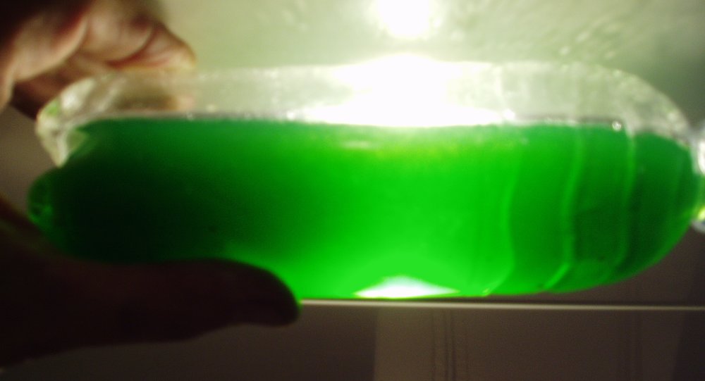

nor star 290.. har samme motorer som deg. Har du renset kjølesystemet noen gang?
Nä inga problem med varmgång, så jag har aldrig funderat på det.
Har heller aldrig bytt glykolblandning, den är fortfarande lika grön och klar efter 19 år som om den var ny
Och impellrar verkar hålla sådär 7-8 år.
