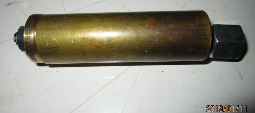

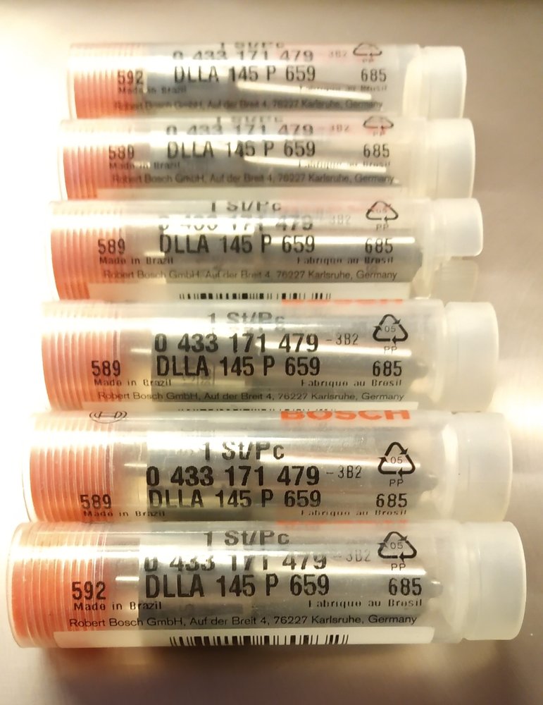

ebonita Svart 22.Januar.2019 Emnestarter Link til dette innlegget Svart 22.Januar.2019 (redigert) En liten rapport från mitt spridar-projekt. Eftersom jag hur som helst inte skulle kunna klara alla moment vid kontroll och inställning så bestämde jag mig trots allt för att ta in konsulthjälp för demontering av spridarna. Jag tillverkade själv ett litet avdragarverktyg och med hjälp av det så gick det utan problem att ta ut alla 12 spridarna på en dryg timme och utan att någon kopparhylsa kom loss. I efterhand kan jag konstatera att jobbet inte var svårt och att jag utan vidare skulle kunnat klara demonteringen själv. Efter kontroll fick jag efter några dagar besked att samtliga spetsar behövde bytas. Jag vet inte exakt anledning, men man får ju lita på expertisen. Spetsarna till mina motorer heter DLLA 145P 659 och kostar SEK 1560 enligt Volvos katalog vilket skulle ge den nätta summan av SEK 18720:- för 12 st. Plus sedan justering och montering.... Efter lite Googling hittade jag en leverantör som sålde 6 st för SEK 140:- (!) per styck som jag genast beställde. Resterande 6 hittade jag hos Turbo Diesel UK och dom kostade mig SEK 550 kronor per styck levererade till min adress. Summan blev SEK 4200:- för alla 12 med frakter. Inte gratis direkt, men det räddade vintersemestern i alla fall... Här är hälften av leveransen, men alla såg likadana ut i originalförpackning. Nu avvaktar jag att injusteringen blir klar så att spridarna kan återmonteras. Redigert 22.Januar.2019 av ebonita (see edit history) Sitér dette innlegget Link to post

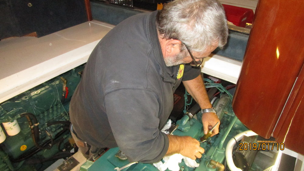

ebonita Svart 9.Februar.2019 Emnestarter Link til dette innlegget Svart 9.Februar.2019 Så har det justerade dyserna kommit tillbaka på plass i min båt. Hade hjälp till det också, och samtidigt så justerade vi ventilerna. De flesta avgasventiler stod lite löst. Och slutsumman för hela kalaset stannade väl runt 10-tusenlappen utan att gå in på detaljer... Är ju en slant, men i alla fall bara hälften av mitt worst case scenario... Sitér dette innlegget Link to post

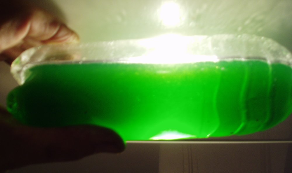

seilfred Svart 19.Mars.2019 Link til dette innlegget Svart 19.Mars.2019 Er det ikke der en slik en kommer inn i bildet, hvis man vil spare på kronene ved å ikke bytte glykol-blanding for ofte?: https://www.biltema.no/bil---mc/bildeler/Kjolesystem/radiatorer/optisk-glykol--og-vaskemaler-2000020669 Sitér dette innlegget Jeg vet ikke hvorfor min båt lekker, men en dag kommer jeg til bunns i problemet! Link to post
Komodo Svart 19.Mars.2019 Link til dette innlegget Svart 19.Mars.2019 Nei, den måler frysepunktet. Som du ser av teksten @Jannmar har limt inn så henger ikke nødvendigvis frysepunktet sammen med korrosjonsinhibitatorene. Sitér dette innlegget Draco 20 blir jolle Skroggjennomføringer og materialkvalitet DIY Badeplattform DIY Anker i syrefast Link to post
X10an Svart 19.Mars.2019 Link til dette innlegget Svart 19.Mars.2019 index skrev for 3 timer siden: Jeg har til dags dato aldri sett skader som kan relateres til gammel frostvæske, og jeg har skrudd på mye gammelt og heller aldri skiftet frostvæske I utide.... Samme erfaring herfra... Om man ser bort fra ekstreme tilfeller av brun misfarget grov slush, der det egentlig er høyst usikkert hva som har vært påfylt til å begynne med. Sitér dette innlegget Link to post
seilfred Svart 19.Mars.2019 Link til dette innlegget Svart 19.Mars.2019 Komodo skrev for 2 timer siden: Nei, den måler frysepunktet. Som du ser av teksten @Jannmar har limt inn så henger ikke nødvendigvis frysepunktet sammen med korrosjonsinhibitatorene. Det har du rett i. Da lærte jeg også det idag? Sitér dette innlegget Jeg vet ikke hvorfor min båt lekker, men en dag kommer jeg til bunns i problemet! Link to post

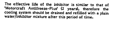

Roger jo Svart 20.Mars.2019 Link til dette innlegget Svart 20.Mars.2019 Var Frostvesken bedre før? neppe. Hvorfor: Kjølesystemet bør tappes, skylles og etterfylles minst annethvert år* for å sikre riktig kvalitet på kjølevæsken og hindre dannelsen av rust og avfall. Rust og avfall i kjølesystemet kan forringe kjølesystemet og føre til motorskader. http://www.firmanett.no/Customers/gtbilprodukter/documents/SERVICE/GDS_10_04_kjoelesystem.pdf Generell informasjon om frostvæsker: Frostvæske har flere egenskaper og skal i tillegg til å beskytte mot frostsprengning, også beskytte mot korrosjon i kjølesystemet. Korrekt blandet kjølevæske har også bedre kjøleevne enn rent vann. BLÅ frostvæske er den "vanligste" og har betegnelse G 11, brukes til de fleste motorer i støpejern eller aluminium. Den er basert på Etylenglycol. Anbefalt brukstid 2 år. RØD frostvæske er fremstilt av stoffer som reagerer med for eksempel blå eller grønn væske og må derfor ikke blandes. Betegnelsen er G12 eller G30 og brukes bla. på nyere Volkswagen og Audi, samt Yanmar båtmotorer Levetiden er inntil 5 år. Det finnes imidlertid en nyere variant som heter G12+, og den reagerer ikke med andre typer, og er derfor blandbar. Sjekk etiketten nøye før du etterfyller. GRØNN frostvæske har normalt betegnelse G 48 og brukes på tyngre kjøretøyer og av forsvaret. Denne har 3-4 års levetid og kan blandes med blå, men levetid blir da som for vanlig blå. Generelt er frostvæske fargeløs, og fargen er kun tilsatt for å skille typene fra hverandre. Fargen kan variere i styrke og er ikke en indikasjon på konsentrasjonen. Best blandingsforhold for alle typer er 50% frostvæske i forhold til vann. https://www.mekk.no/media//datablad/111058.pdf Sitér dette innlegget Kokekyndig maskinist kjent på kysten. Link to post

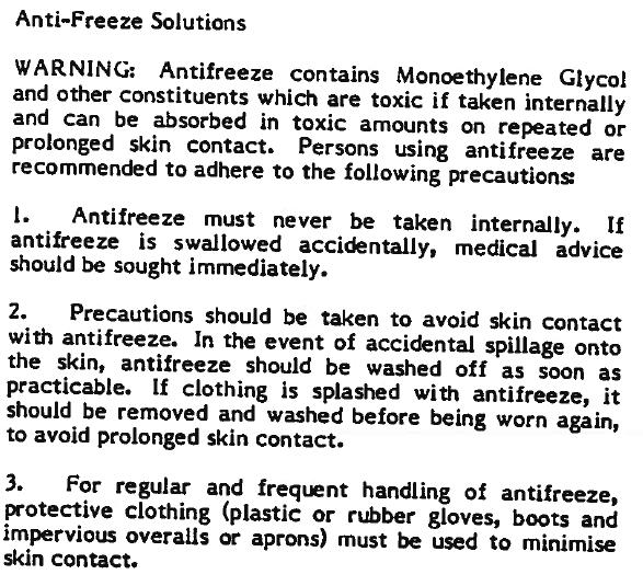

Roger jo Svart 20.Mars.2019 Link til dette innlegget Svart 20.Mars.2019 (redigert) Fra en Ford 2720 manual 1982 Redigert 20.Mars.2019 av Roger jo (see edit history) Sitér dette innlegget Kokekyndig maskinist kjent på kysten. Link to post
Hulda Svart 20.Mars.2019 Link til dette innlegget Svart 20.Mars.2019 Ja, ikke drikk mer enn 1 liter i uken :-) Sitér dette innlegget Link to post
