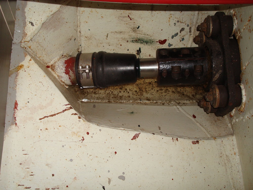

Hulda Svart 8.November.2018 Link til dette innlegget Svart 8.November.2018 (redigert) GKN driver også med dette. Progress ligger i øvre skiktet prismessig, slik var det i hvert fall tidligere. Et av hovedpoengene er at CV-leddet demper alle andre vibrasjoner enn torsjonssvingninger. Så kan man diskutere hvor mye torsjonssvingninger påvirker støybildet i en båt. Hva som er viktig er at trykket fra propellen ikke blir overført til gir og motor, men blir tatt opp direkte av skroget via gummidempere. Her ser du leddet som Progress leverer om bord i Hulda. Eller rettere sagt leverte, dette leddet er nå over 20 år gammelt. Det øverste bildet er Volvo-kondomet og trykklageret med klemflens fra Sleipner. Neste bilde er selve leddene med forlenget mellomaksling. Jeg har ikke torsjonsdemper. Hos deg må du eventuelt støpe holder for trykklageret. Slik jeg ser det, blir torsjonssvingningene for en stor del tatt opp av torsjonsdemperen som sitter i forkant av veiva, og av demperplaten som driver girakslingen. Torsjonen fra propellen og andre vibrasjoner blir for en del tatt opp av cutless-lageret og av trykklagerets gummidempere. Det skal ikke være så mye vibrasjon til overs. Valgt variant: Det må du finne ut av selv, basert på effekt og turtall. baatplassen konker når jeg prøver å legge inn linker. GKN på Karihaugen finner du i telefonkatalogen. Skal se om jeg kan legge inn et par bilder fra Hulda under: Nix, kjører ikke Redigert 8.November.2018 av Hulda (see edit history) Sitér dette innlegget Link to post

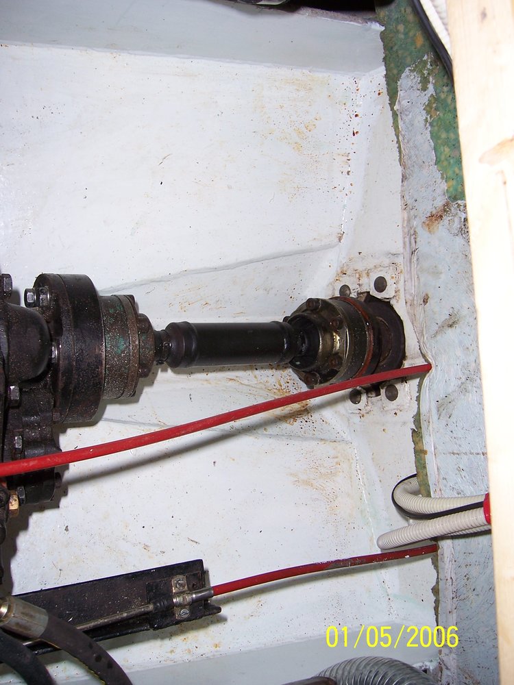

Hulda Svart 8.November.2018 Link til dette innlegget Svart 8.November.2018 Her har du bilde av leddet montert i Hulda år 2006: Og her er et bilde av trykklagerets innfesting: Sitér dette innlegget Link to post

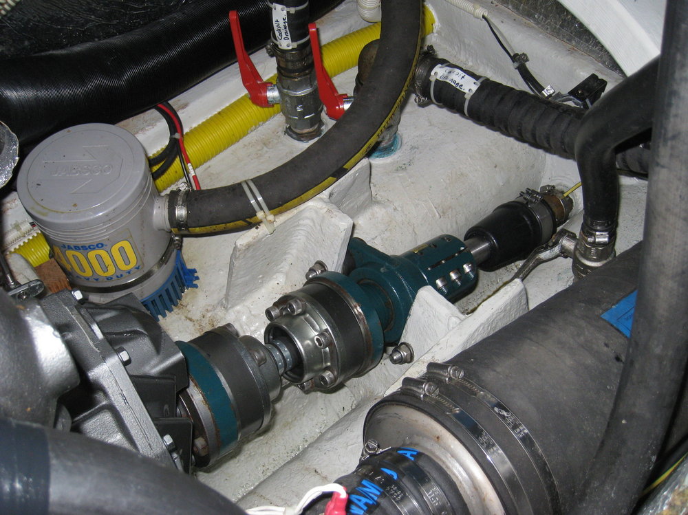

Langs land Svart 8.November.2018 Link til dette innlegget Svart 8.November.2018 Slik gjorde et annet svensk verft det. Aqua drive. Sitér dette innlegget Link to post
Gunga Din Svart 8.November.2018 Link til dette innlegget Svart 8.November.2018 Jeg har også ett Aqua-drive med trykk-skott sen ett par år....... Sitér dette innlegget S/Y Gunga Din Link to post

Komodo Svart 9.November.2018 Link til dette innlegget Svart 9.November.2018 Nå har du jo fått en avhandling fra Hulda om diverse ledd og koblinger, så da har du litt å tenke på der. Hvis du skal montere CVA ledd må du på land. Skal du kun montere fleksibel kobling kan det også hende du må på land, siden akslen antagelig må kappes for å få plass til koblingen. Men før du bruker for mye tid på å vurdere kobling må du måle om du har plass til CVA ledd. Som du ser av bildet over er det jo ganske langt, og du må ha plass til å støpe inn et skott som tar aksialkraften. Du må også ha bredde nok så langt ned til leddet. Men aller først vil jeg anbefale deg å gå kritisk over hele drivlinja di og se om du kan finne flere årsaker til vibrasjoner. Her er noen: Slitte motorlabber som gir glapp. Motorlabber som har satt seg slik at opprettingen ikke lenger er riktig. Skjevhet i aksel. Skjevhet i klemflens. Ubalanse i propell. Mest sannsynlig har du en eller annen grad av alle disse faktorene i din båt. Alle slike mål blir gjort i henhold til toleranser, og det er egentlig bare snakk om hvor nøye det har blitt gjort. F.eks. så vil en helt ny propellaksel fra produsent ha en viss skjevhet. Når akslene kommer fra stålverket og blir maskinert blir de samtidig rettet, de er ikke rette i utgangspunktet. Når operatøren er innenfor toleransen gir han seg, husk at alle som driver med dette skal tjene penger Det samme gjelder klemflensen. Ikke regn med at den er rett bare fordi den ser bra ut eller er ny. Mistenker at de fleste som retter opp drivlinja i båten hopper over å kontrollere klemflensen, det krever nemlig litt ekstra både utstyr og kunnskap. Hvis du leser denne tråden får du noen tips om oppretting og hva du skal se etter. Jeg endte opp med å rette opp alt unntatt propellen. Men jeg vet at den heller ikke er rett, så jeg har et potensiale der også. Allikevel ble resultatet så bra at jeg ikke har brydd meg om å montere fleksibel kobling (som ligger klar i garasjen). CVA ledd har jeg ikke plass til. Sitér dette innlegget Draco 20 blir jolle Skroggjennomføringer og materialkvalitet DIY Badeplattform DIY Anker i syrefast Link to post
