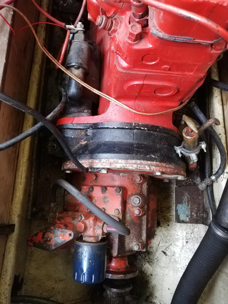

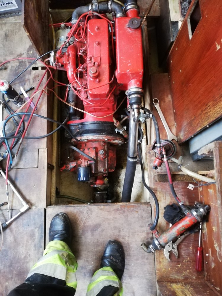

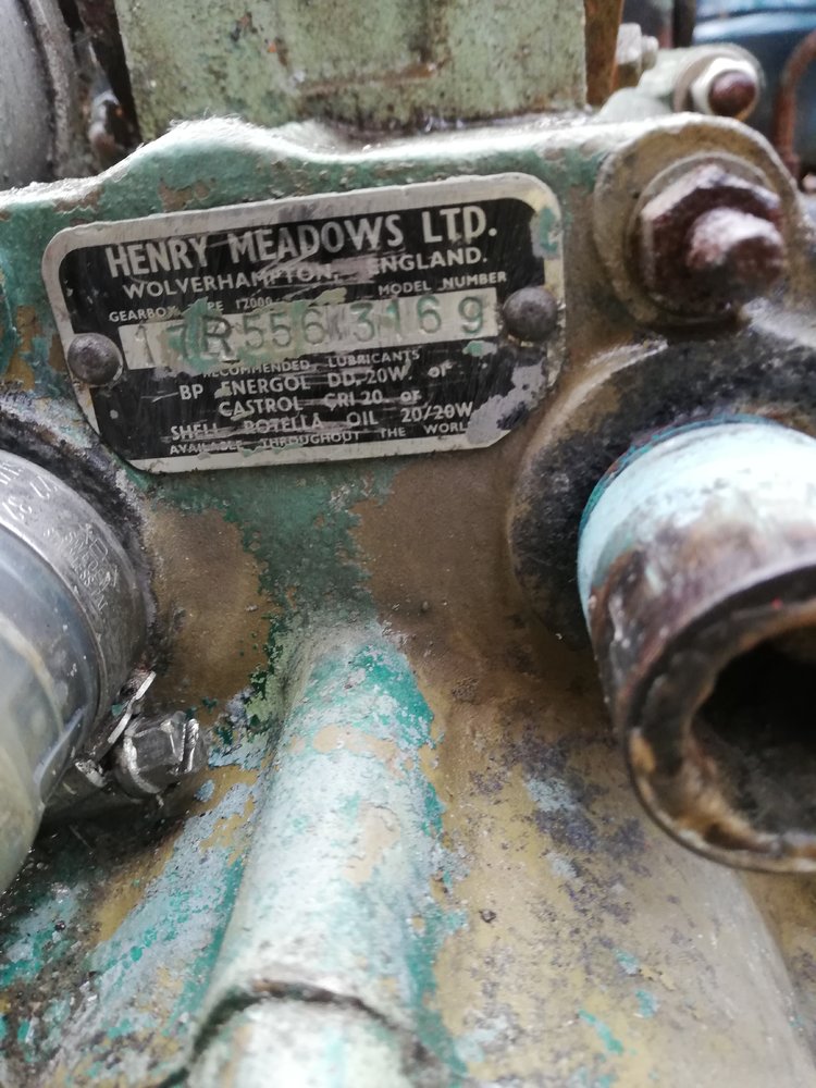

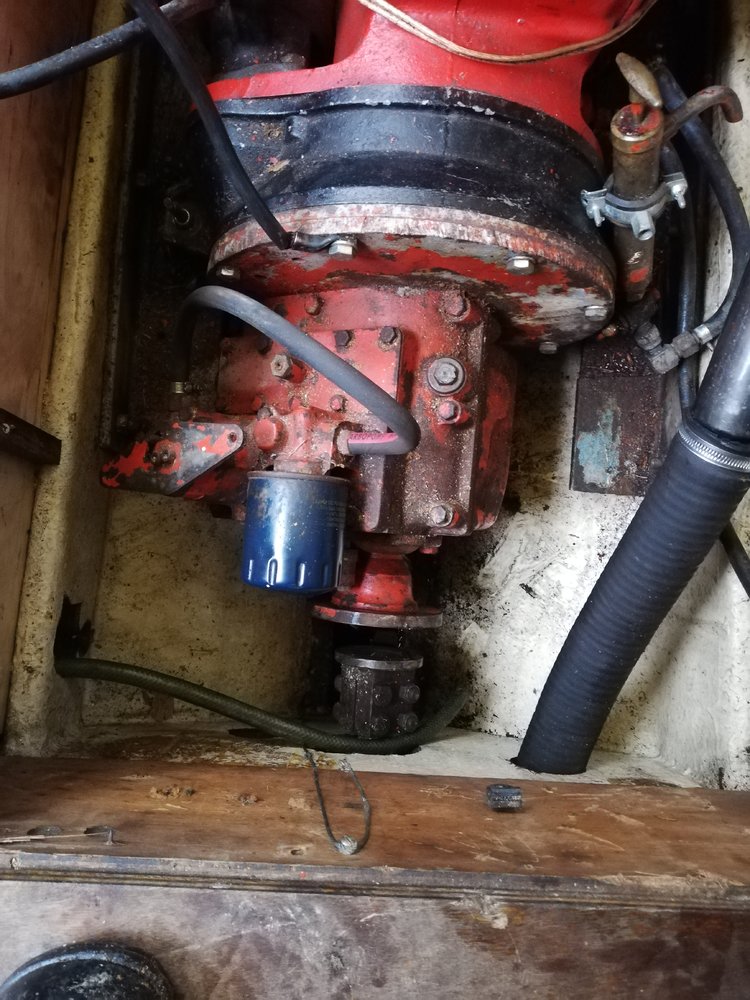

Har et lite problem her da e ikke helt greier og finne ut hva slaks gir som er på denne motoren har tatt noen bilder men greier ikke finne noen nummerplate på den selger mente det skule være et sluregir selv har e ikke noe spesielt erfaring fra båt girkasser har kun holdt på med bil men til hoved spm er det noen som kan hjelpe meg å finne ut hva det er får en girkasse som e sitter med her den går rundt når motoren sviver allså akselen uten belastning men holder e den igjen stopper den uavhengig av hvor e har hendelen på gir kassa den er pr nå ikke olje på da e igjen lurer på type gir kasse dette er så e kan fylle på riktig olje har en annen delemotor med en annen gir kasse og den har e nr plate på og skal ha 20w20 olje står det men denne har heller ingen belastning når e setter den i gir å vrir på akslingen er dette normalt? Setter pris på alle svar har som sakt ikke vert borti så mye båt før
Og det PRM-giret er fra 70-tallet. Filteret er ikke noe særlig å by seg om. En gang var det mulig å få kjøpt en plate til å skru på i stedet for filteret slik at oljen sirkulerte uhindret. Produsenten heter Newage Ltd og ligger syd i England. Southampton eller rundt omkring der. Har vært i kontakt med dem, hjelpsomme folk.
Det andre giret, grønne, kan du gi til Teknisk Museum. Eller sende til gjenvinning.
