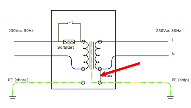

SamH Startet 19.November.2018 Link til dette innlegget Startet 19.November.2018 Victron 3600 skilletrafo i stålbåt, leverer via generator-0-landstrøm -vender til Multiplus og derfra 230V i båten.. Beholde, eller fjerne lask? Sitér dette innlegget Link to post
JRK Svart 19.November.2018 Link til dette innlegget Svart 19.November.2018 Om du har jordfeilsbryter på ship siden, så må lasken/linken være der. Om ikke vil ikke denne virke som den skal Sitér dette innlegget Link to post

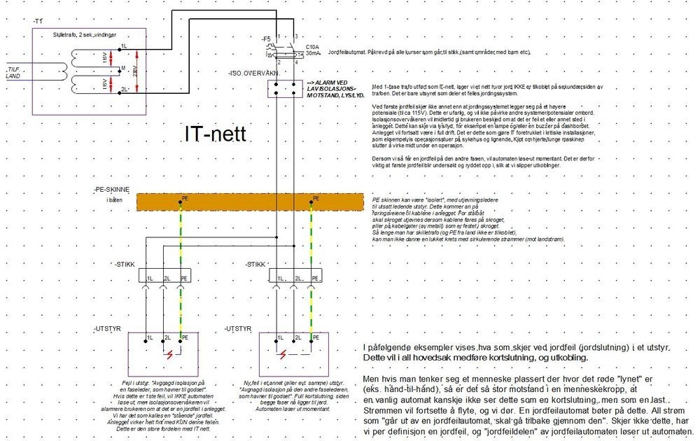

Dreamer Svart 19.November.2018 Link til dette innlegget Svart 19.November.2018 Du kan ta bort linken, men da må du ha jordfeilovervåkning, ellers vil du ikke oppdage første jordfeil. Sitér dette innlegget Link to post
Kjellg Svart 19.November.2018 Link til dette innlegget Svart 19.November.2018 Nysgjerrigheten min vil ingen ende ta Snakker vi nå om TN og IT nett? Lasken på når det er TN og uten lask med overvåking om det er IT? Sitér dette innlegget Link to post

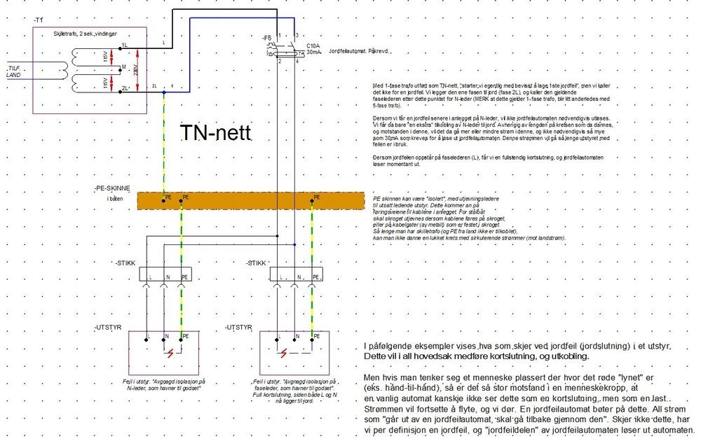

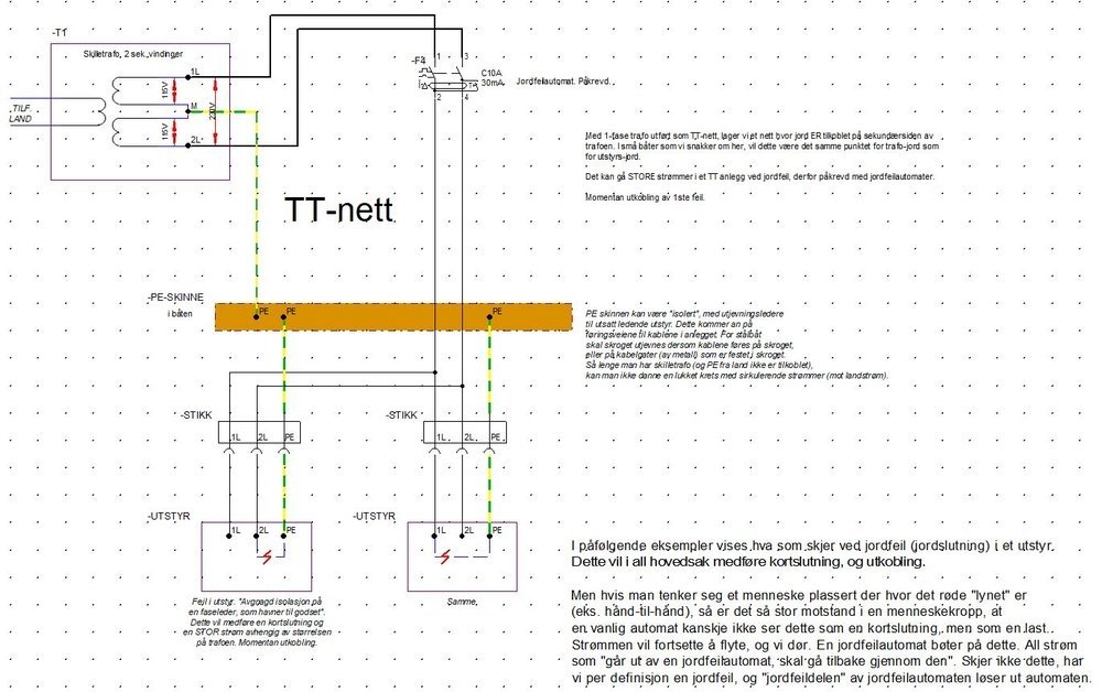

Lars H. Svart 19.November.2018 Link til dette innlegget Svart 19.November.2018 Dette var nylig oppe, og her er de 3 alternativene for kobling av skilletrafo som da ble lagt frem, med forklaringer. Dette er den beste oversikten jeg har sett. Sitér dette innlegget Lars H. Helgesen, "Kapteinen" på Trudelutt (Saga27) med hjemmehavn i Son, Oslofjorden Nettsteder jeg drifter: trudelutt.com oljepionerene.no Sagaforumet Webkameraer i gjestehavner Sverige https://trudelutt.com/webcams/ Som Paschuan i Soten sa på 1920-tallet: Ja, inte är jag mätt, men törstig är jag. Link to post
SamH Svart 19.November.2018 Emnestarter Link til dette innlegget Svart 19.November.2018 (redigert) Takk for svar så langt .. Lars H: Veldig bra oversikt, men ingen av disse legger N til PE(centeruttak) som er et defaultforslaget til Victron? Redigert 19.November.2018 av SamH (see edit history) Sitér dette innlegget Link to post

Lars H. Svart 19.November.2018 Link til dette innlegget Svart 19.November.2018 SamH skrev 19 minutter siden: Lars H: Veldig bra oversikt, men ingen av disse legger N til PE(centeruttak) som er et defaultforslaget til Victron? Det er ikke jeg som har laget tegningene. Jeg har TT-nett, og det nettet forstår jeg. Hva Victron gjør, har jeg ikke noen mening om. Sitér dette innlegget Lars H. Helgesen, "Kapteinen" på Trudelutt (Saga27) med hjemmehavn i Son, Oslofjorden Nettsteder jeg drifter: trudelutt.com oljepionerene.no Sagaforumet Webkameraer i gjestehavner Sverige https://trudelutt.com/webcams/ Som Paschuan i Soten sa på 1920-tallet: Ja, inte är jag mätt, men törstig är jag. Link to post

SamH Svart 19.November.2018 Emnestarter Link til dette innlegget Svart 19.November.2018 Jeg foretrekker den samlede kompetanse fra flest mulig, ingen produktspesifkk info dette. En leverandør har også bare en mening, som du antagelig har fått med deg her på forumet er det mange veier til Rom. Manualen er IMO mangelfull, og tar ikke spesielle forhold som norsk nett, ledende skrog, svakstrømsjord, 2/1.5-polt svakstrøm, korrosjon etc. i betraktning. Jeg vil forstå mer om hvorfor, hvordan, eller i det minste hvorfor ikke. Og det vet jeg det finnes nok kompetanse her inne for å finne ut av. Sitér dette innlegget Link to post
JRK Svart 20.November.2018 Link til dette innlegget Svart 20.November.2018 Hei, Flott innlegg Lars SamH. Jeg oppfatter Victron trafoen slik at den kan brukes I TN-nett iht Lars figur. Lasken I Trafoen er jo den samme koblingen som PE lederen fra N-leder til PE bar. (Riktignok har Victron ikke midtuttak og PE er koblet til blikket I Trafoen, men det spiller jo ingen rolle, mhp berøringsfare) Sitér dette innlegget Link to post

fjordgrynt Svart 20.November.2018 Link til dette innlegget Svart 20.November.2018 SamH skrev for 13 timer siden: Takk for svar så langt .. Lars H: Veldig bra oversikt, men ingen av disse legger N til PE(centeruttak) som er et defaultforslaget til Victron? Hvis det er tegningen i første posten du refererer til som Victrons forslag, så blir det i praksis det samme som TN-nettet i tegningene til Lars. Midtuttak på sekundærsiden på trafoen brukes bare til TT-nett. I en båt er kanskje TT-nett å foretrekke mhp. berøringssikkerhet, da man ikke vil få mer enn 120V mellom fase og jord ? Sitér dette innlegget Link to post
SamH Svart 20.November.2018 Emnestarter Link til dette innlegget Svart 20.November.2018 Magefølelsen var umiddelbart det samme, 115 er bedre enn 230. Men med ref til @Dreamer over, " jordfeilovervåkning, ellers vil du ikke oppdage første jordfeil" tolker jeg det dithen at jeg vil kunne erfare jordfeil over tid uten at noe vern løser ut. Jeg har ingenting driftskritisk ombord, så jeg foretrekker at en jordfeil umiddelbart kobler alt fra så jeg ikke risikerer noe hverken på egne vegne eller andres bekostning. Trafoen har heller ikke midtuttak som jeg bare antok, men PE til blikket. Ser ut som skissert TN, beskrevet av @JRK, er veien å gå. Beholde lasken, jordfeilautomat, og ytterligere overvåkning trengs ikke. Sitér dette innlegget Link to post
Lars H. Svart 20.November.2018 Link til dette innlegget Svart 20.November.2018 SamH skrev for 14 timer siden: Takk for svar så langt .. Lars H: Veldig bra oversikt, Bare for å presisere: Det var en annen bruker her på forumet som kom med disse oversiktlige skjemaene, YngveKL Sitér dette innlegget Lars H. Helgesen, "Kapteinen" på Trudelutt (Saga27) med hjemmehavn i Son, Oslofjorden Nettsteder jeg drifter: trudelutt.com oljepionerene.no Sagaforumet Webkameraer i gjestehavner Sverige https://trudelutt.com/webcams/ Som Paschuan i Soten sa på 1920-tallet: Ja, inte är jag mätt, men törstig är jag. Link to post

Bårdp Svart 4.Desember.2018 Link til dette innlegget Svart 4.Desember.2018 Vel jeg valgte å montere en jordanode under båten da jeg monterte skilletrafo i min tidligere Bavaria 40AC. Kjørte IT nett og satte opp en gammel Megacon isolasjonsovervåkning jeg hadde liggende. Sitér dette innlegget Link to post
