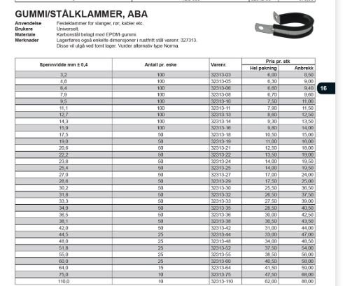

SamH Svart 23.November.2018 Link til dette innlegget Svart 23.November.2018 Slike kanskje? https://www.biltema.no/bygg/elinstallasjoner/monteringsdetaljer/gummibelagt-klammer-2-stk-2000016460 Sitér dette innlegget Link to post
Christian_V Svart 23.November.2018 Link til dette innlegget Svart 23.November.2018 Takk skal du ha for tipset, men da jeg var innom Biltema, så er ikke disse store nok. Jeg skulle aller helst hatt de i plast. Sitér dette innlegget Link to post

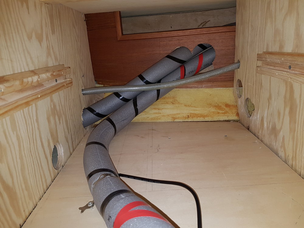

"LISE" Svart 24.November.2018 Link til dette innlegget Svart 24.November.2018 (redigert) Jeg har vannvarmer ombord. Anbefaler virkelig å isolere disse. Jeg har brukt denne med godt resultat: https://www.biltema.no/bygg/vvs/rorinstallasjoner/rorisolasjon/rorisolasjon-2000023027 El-tape rundt for å holde på isolasjonen rundt slangene. Bruker patentbånd for å feste de til båten. Redigert 24.November.2018 av "LISE" (see edit history) Sitér dette innlegget Guttedrømmen - Sandvik 945. Prosjekttråd åpen for innspill! Guttedrømmen – Shetland 2018 – Sandvik 945 Link to post

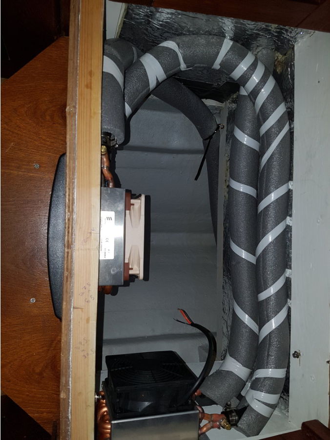

Jannmar Svart 24.November.2018 Link til dette innlegget Svart 24.November.2018 (redigert) "LISE" skrev 1 time siden: Jeg har vannvarmer ombord. Anbefaler virkelig å isolere disse. Jeg har brukt denne med godt resultat: https://www.biltema.no/bygg/vvs/rorinstallasjoner/rorisolasjon/rorisolasjon-2000023027 El-tape rundt for å holde på isolasjonen rundt slangene. Bruker patentbånd for å feste de til båten. Nå ble jeg nysgjerrig. Jeg har også en slik varmer som på bildet, men ser jeg feil her, eller er det to varmere koblet til samme vannsløyfa? Funker det bra? Redigert 24.November.2018 av Jannmar (see edit history) Sitér dette innlegget Link to post

"LISE" Svart 26.November.2018 Link til dette innlegget Svart 26.November.2018 Jannmar skrev On 24.11.2018 at 11.31: Nå ble jeg nysgjerrig. Jeg har også en slik varmer som på bildet, men ser jeg feil her, eller er det to varmere koblet til samme vannsløyfa? Funker det bra? Skriver litt om mitt prosjekt i tråden min. Dessverre strekker ikke tiden til i hverdagen så blir lenge mellom hver oppdatering. I linken her kan du se prinsippskisse for hvordan slangene er koblet. Det hele er en stor sløyfe koblet i serie. Radiatorene forlenger sløyfa ytteligere når termostatene åpner de 3veis motorventilene som styrer de. Utstyret for å distribuere varmen har langt høyere teoretisk effekt enn det varmeren leverer. Alle viftene og radiatorene er termostatstyrt med individuell termostat, så alle er sjelden i drift samtidig. Har også byttet ut viftene i til datavifter, så effekten er mye mindre per vifte. I sum opplever jeg at anlegget fungerer bra og at det ikke er noe problem med seriekobling. Sitér dette innlegget Guttedrømmen - Sandvik 945. Prosjekttråd åpen for innspill! Guttedrømmen – Shetland 2018 – Sandvik 945 Link to post
Jannmar Svart 26.November.2018 Link til dette innlegget Svart 26.November.2018 "LISE" skrev for 2 timer siden: Jannmar skrev On 24.11.2018 at 11.31: Nå ble jeg nysgjerrig. Jeg har også en slik varmer som på bildet, men ser jeg feil her, eller er det to varmere koblet til samme vannsløyfa? Funker det bra? Skriver litt om mitt prosjekt i tråden min. Dessverre strekker ikke tiden til i hverdagen så blir lenge mellom hver oppdatering. I linken her kan du se prinsippskisse for hvordan slangene er koblet. Det hele er en stor sløyfe koblet i serie. Radiatorene forlenger sløyfa ytteligere når termostatene åpner de 3veis motorventilene som styrer de. Leste gjennom tråden din og fikk der svar på det jeg lurte på Jeg kommer ikke til å ha et så avansert system noen gang, men ble mektig imponert over hvor flott arbeide du har gjort. skjønner godt at du har et spesielt forhold til den båten der. Ha mange fine turer! Snart vår igjen :) Sitér dette innlegget Link to post
