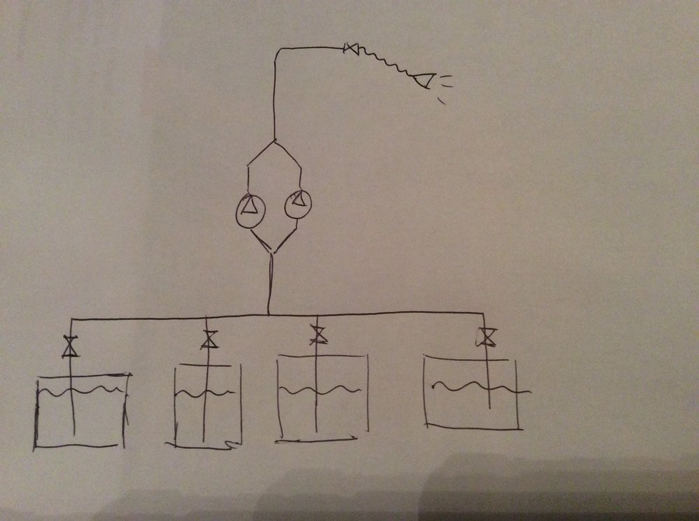

Hvis pumpene suger separat fra hver sin tank er de ikke seriekoblet men står  parallelt. Skjønner  fremdeles ikke ønsket om to stk vil bare lage problemer
Enig. Med flere tanker pleier man å ha stengeventil på hvert utløp, kople tankene sammen og ha et rør videre, med pumpe på. Så åpner man ventilen til den tanken man vil suge fra. Har du vann på begge/alle tankene..? Steng kranene fra alle tankene, start pumpe, hva sjer? Så åpne en tank, hva skjer?
Redigert av Code0 (see edit history)
Har tegnet en skisse, ser det slik ut....? Da er de koplet i parallell, gir dobbelt så mye vann, men samme trykk. Samme prinsipp som å paralellkople to 12 V batterier. Fortsatt 12 V.
Har du koplet pluss og minus riktig på begge pumpene, så de snurrer riktig vei? Om du ikke får stengt av en pumpe, kan den suge luft ned via nabopumpen. Det er vel ikke noen tilbakeslagsventil ved hver pumpe.
Legg ut noen bilder så ser vi hva som er montert.
