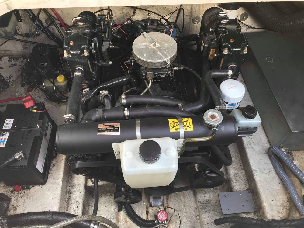

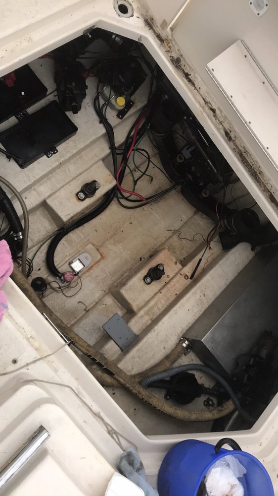

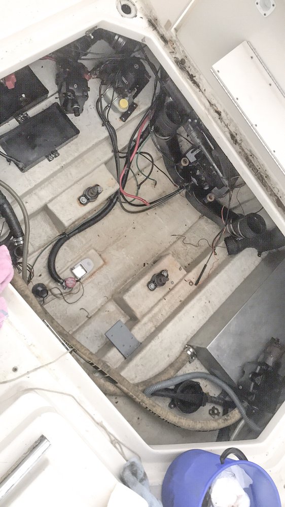

Legger ved motorrommet uten motor, og et med den gamle havarert motoren.

Som du skjønner så ligger det mye arbeid i å bytte motor. Spesielt hvis det krever mye endringer i motorrommet. Viktig at det blir bra.

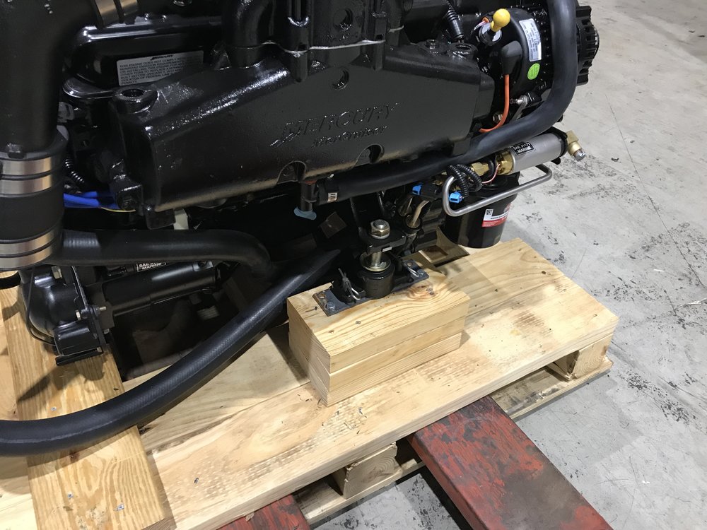

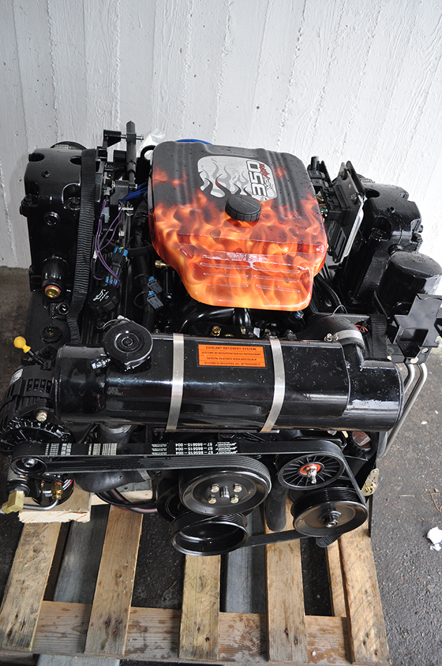

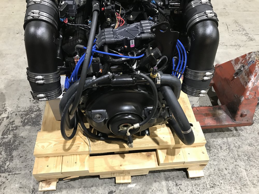

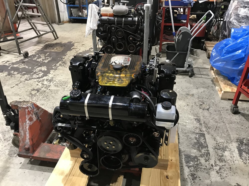

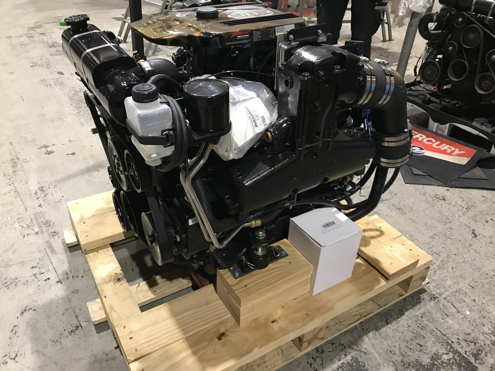

Da har jeg fått noen bilder av 383 motoren. I følge firmaet i Sverige skal motoren passe rett inn og uten at noe trengs å byttes. Har forsøkt å få tak i verkstedet hvor båten står for å få deres tanker rundt motoren, men de ha nok tatt juleferie siden man ikke får tak i dem. Utrolig fristet til å hente motoren!
Noen som har en gode tanker om denne motoren i en sundancer? Legger ved bildene som jeg har fått av motoren.
