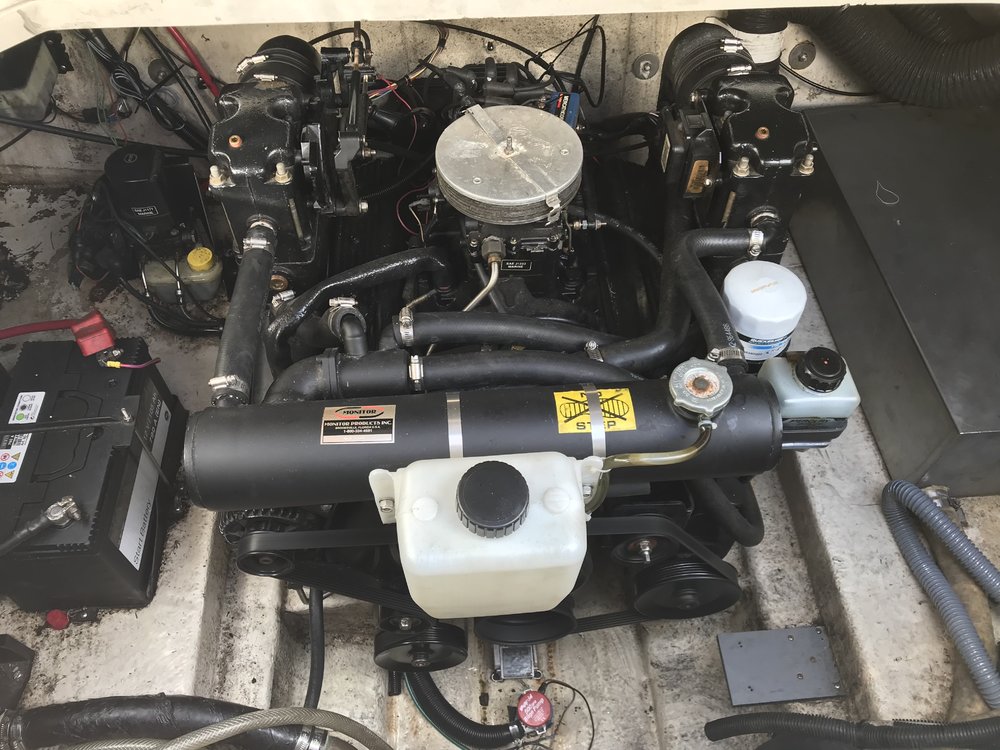

Du har jo en mercruiser v8 mpi tilsalgs på finn.no her : https://www.finn.no/boat/motor/ad.html?finnkode=136493168
Akkurat vært å sett på den, og gjort avtale om kjøp :-)
motoren er komplett og kompresjontestet. Eneste som var at det burde byttes manifoiler og reisere etterhvert.
Tidligere eier hadde hatt lekkasje i transom og hatt saltvann i bunnen av motorrommet, og derfor hadde det blitt til rust i bunnpanna som medførte en liten oljelekkasje. Er ny bunnpanne på motoren nå
Redigert av Jimmype (see edit history)
MorganX skrev for 3 timer siden:
Sørg for å få med ekspansjonstanken som ligger i bakgrunnen på bildene.. den hvite plastik tanken på gulvet koster ca 700,- løst. Også hør om du kan få med instrumentene... det er vel smartcraft instrumenter på denne mpi motoren.
etter å ha søkt til på serienummeret fant jeg ut at det er en 350 MPI Bravo Horizon 3R som ble produsert 3.9.2007. Ut i fra det jeg har funnet på nett om motoren skal det vel være en bra motor. Følger neppe med instrumenter(ble ikke nevnt), og om det er smartcraft instrumenter på denne motoren vet jeg ikke. I og med at motoren ble ganske mye billigere enn hva de andre alternativene har man jo litt rom for å få fikset litt sånt.
Hva er den ekspansjonstanken til egentlig?
Den plastikk tanken som sitter på motoren på bilde er til drevoljen, den hvite plastikk tanken på bilde 8 i Finn annonsen som ligger på gulvet er ekspansjons tanken til ferskvannskjølingen. Jeg måtte kjøpe min fra Ravns garage og den kostet nesten 700,-  så ja.. husk og få med denne, og om du kan få med kabelstokken fra motor til instrumenter så er jo det bra for den koster nesten 2000,- kontakten/pluggen til denne som er rund ser du på bildet 6 rett over fordeleren.

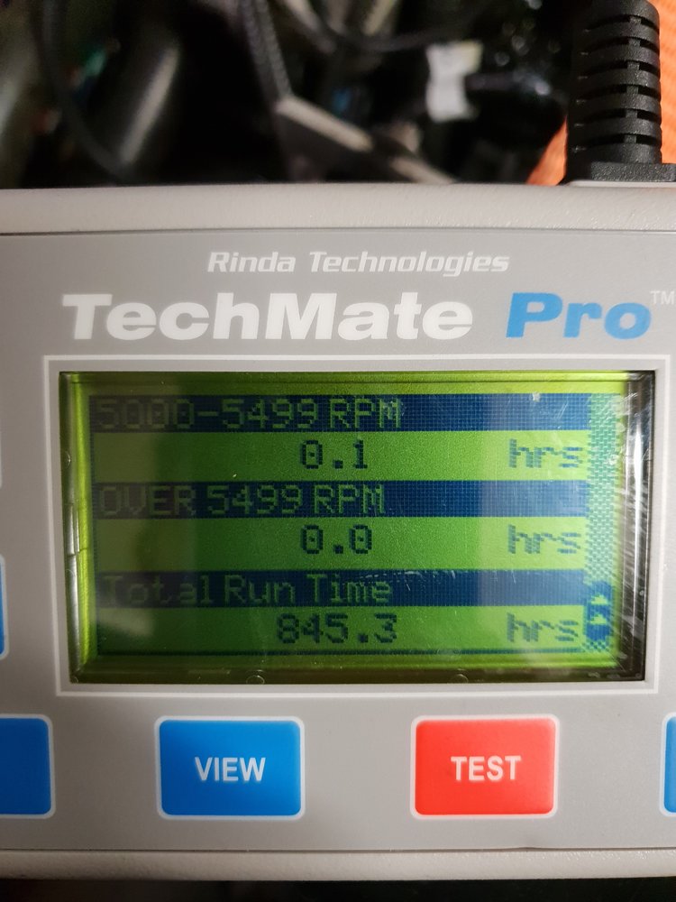

Verkstedet har fått sett på den nye motoren. Motoren var tungstartet. Verkstedet var litt usikker på hva det skyldes, men trodde det mulig skyldes manglende
sensor for gir. kan det stemme?
motoren gikk ellers normalt.
Videre viste det seg via diagnose over PCM på motor at timeantallet var vesentlig høyere enn hva som ble oppgitt av selger.
I tillegg ble det sagt av selger at kompresjonen på alle sylinderne lå like i underkant av 14 bar. Dette har vi ikke fått undersøkt enda.  Noen som vet hva kompresjonen bør ligge på?
Jimmype skrev for 2 timer siden:
Kanskje ikke helt overraskende når oppgitt timetall var ca 200? Noen mener 25% er vesentlig, andre mener noe annet. Får du sett timetall opp mot turtall på denne motoren (hvor mange timer på hvert turtallområde)? Det kan vel akkumuleres timer bare ved å ha tenningen på, men vet ikke om dette kan gjelde denne motortypen...
Jeg tenker vel at noe over 11 er brukbart og over 12 litt bedre. Fortrinnsvis godt under 2 bar differanse mellom sylindrene.
X10an skrev for 2 timer siden:
Var nok forberedt at det kunne være mer enn 200 timer, men ble litt overrasket over 845 timer! hvis kompresjonen er bra så tenker jeg at jeg kan leve med det. Som du sier kan jo det hende at timeantallet går bare tenningen er tent. Det vet jeg ikke.

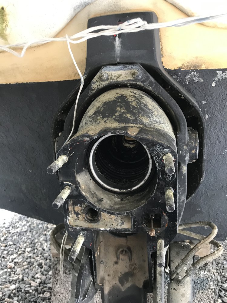

Styrepinnen sitter på den delen av transomen som er utenfor båten og som styrestaget som du ser i bildet 2 er på er festet i. Det er som oftest der man får lekkasje og vann trenger inn i båten. Om man kjøper brukt transom skal man se etter saltavleiringer og korrosjon på styresaget. Er vanskelig å se dette nå da transom allerede er montert. Men kan se at du har masse løst saltavleiringer der hvor styrepinnen går gjennom skroget. Fjern dette med en støvsuger før motor monteres.
MorganX skrev 13 minutter siden:
Takk for tips.
kanskje litt dårlig bilde, men her er transomen fra utsiden.
Blir nok en del dyrere med ny kabelstokk enn hva jeg hadde forestilt meg, så ny transom blir det nok ikke denne gang.
