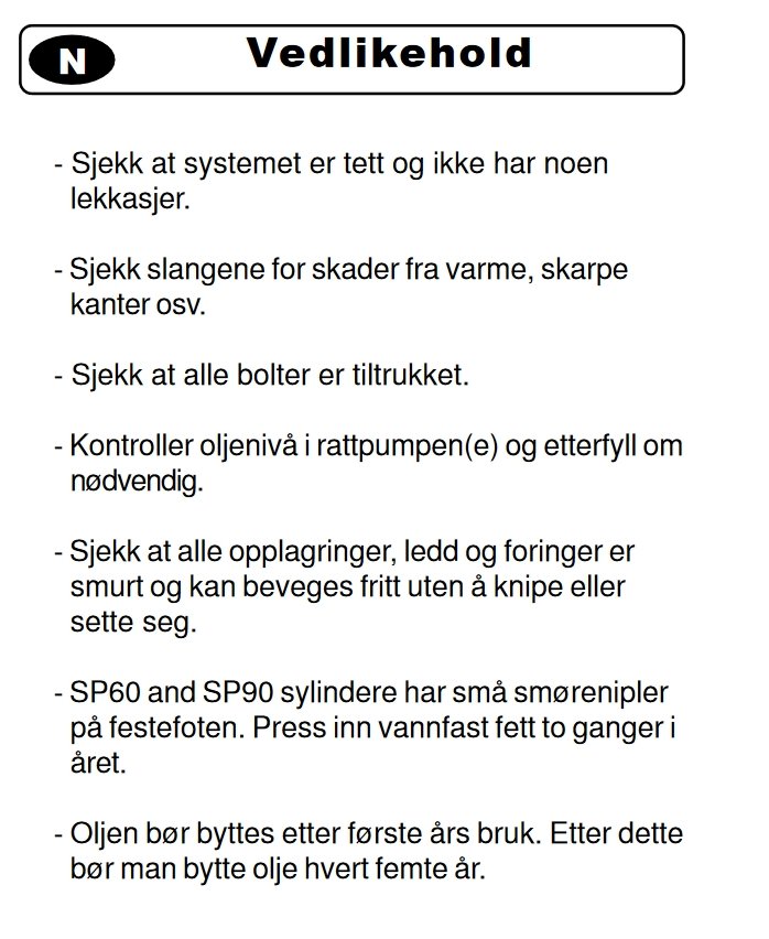

hadde jeg vært deg TS, ville jeg satt en blank slange på sylinderen og pumpet ut litt olje og sett. Ligner den på tropisk nektar slik som på min, skift. Hvis den er blank og fin tut og kjør.

Det å jobbe prevantivt har aldri vært dumt. Jeg følger ikke sleipner sin plan akkurat, men sunt bondevett kommmer man langt med.
Bytt olja, det er gjort i en fei og koster ikke mye penger.
En annen fordel er at du faktisk får sjekka øvrig tilstand på koblinger o.l når du jobber. Jeg tapper ned ved å løsne slangene på ror-stemplet på begge sider. Første gangen jeg gjorde det på nåværende båt endte jeg opp med knekt nippel. Synd å måtte kaste anker evt reke på land for at man har hydraulikklekkasje på styringa

kan det hende du har kortet ned levetiden på pumpe eller sylinder ved feil oljebruk? Ikke vet jeg, men det er ingen sjanse jeg tar når det koster så lite å holde spec etter fabrikantens anbefalinger.
