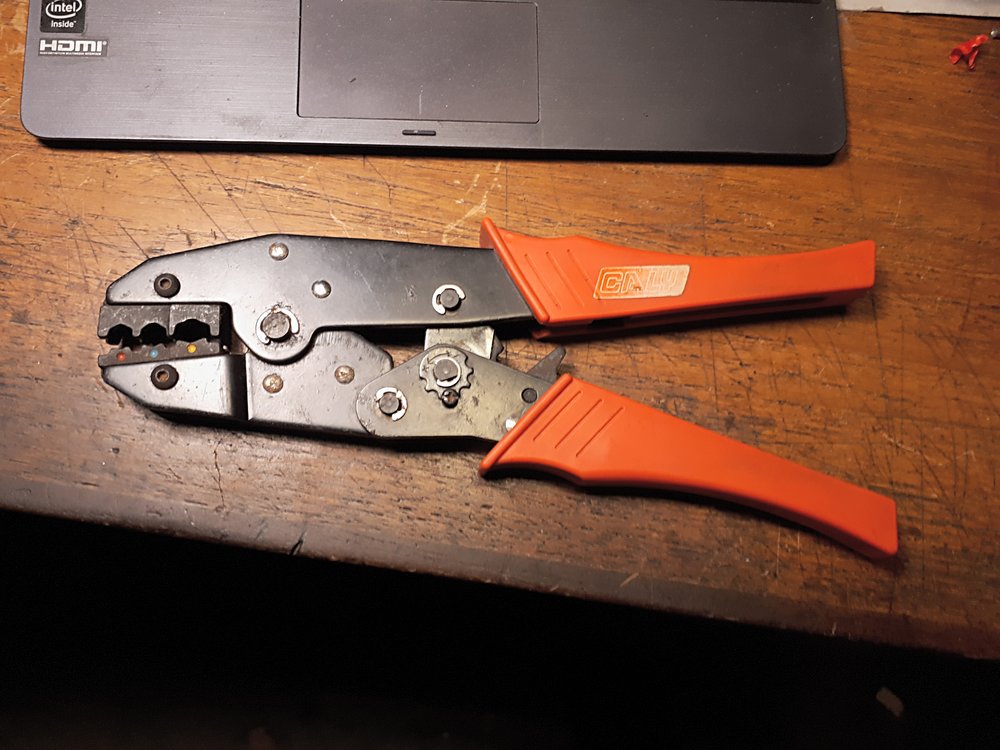

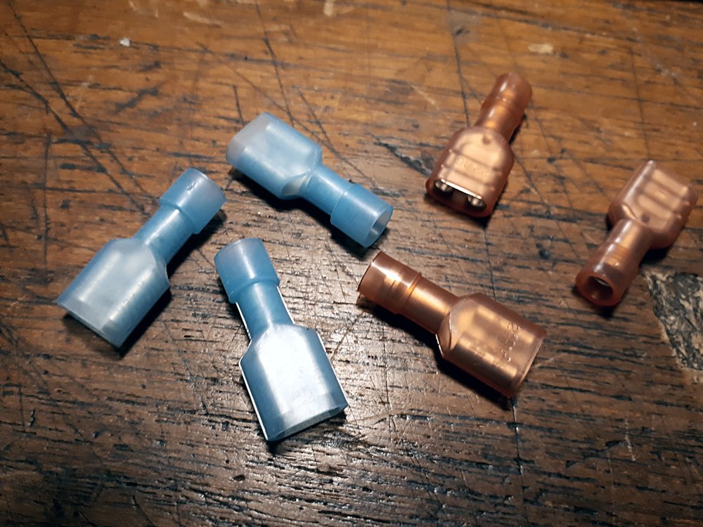

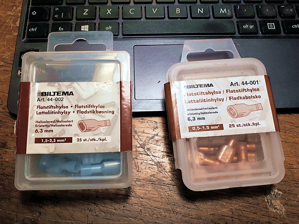

Lars H. Svart 16.Desember.2018 Link til dette innlegget Svart 16.Desember.2018 Jeg har egentlig aldri hatt problemer med at kabelen ikke sitter godt i en kabelsko, uansett fabrikat av kabelsko. Jeg har en slik tang med retursperre. Men jeg ble jo litt nysgjerrig på dette med om noen kabelsko likevel kunne være dårligere enn andre. Så da ble det å finne frem to esker med kabelsko fra Biltema som jeg har hatt liggende lenge uten å bruke. Da ble det å teste de blå skoene med en 2,5mm2 kabel. Resultat? Helt løst, selv en baby kunne trukket ut kabelen! Jeg gjorde et forsøk til da jeg brukte den delen av kjeften på tangen merket rødt for 1,5mm2. Resultat? Like dårlig. Slik så skoen ut etter at jeg fjernet plasten. Dermed kommer disse kabelskoene til å havne i søppelet. Kanskje Biltema også har funnet ut at dette er sko som er ubrukelige? De finnes i hvert fall ikke lenger i deres assortement. Sitér dette innlegget Lars H. Helgesen, "Kapteinen" på Trudelutt (Saga27) med hjemmehavn i Son, Oslofjorden Nettsteder jeg drifter: trudelutt.com oljepionerene.no Skipshunden vår Som Paschuan i Soten sa på 1920-tallet: Ja, inte är jag mätt, men törstig är jag. Link to post
MorganX Svart 16.Desember.2018 Link til dette innlegget Svart 16.Desember.2018 (redigert) Samme resultat kom jeg også til med de Biltema kabelskoene.. metallet er for tynt og klemmer ikke godt nok... Håper folk som steller med det elektriske i båtene sine her på Båtplassen tar til vettet og kaster disse kabelskoene i søppla.. Ser kabelskoene fortsatt selges på Biltema. https://www.biltema.no/bil---mc/elektrisk-anlegg/kabelkoblinger/ Redigert 16.Desember.2018 av MorganX (see edit history) Sitér dette innlegget Link to post

Hulda Svart 16.Desember.2018 Link til dette innlegget Svart 16.Desember.2018 Det underlige er at jeg ikke har problem når jeg bruker disse kabelskoene og bruker klemmetang av den gamle typen. En kompis som handler fra Würth hadde samme problemet for et par år siden, gikk også over til de gamle klemmetengene. I søstertråden til denne tråden la jeg inn bilde av vinklede kabelsko fra Clas Ohlson. Samme forholdet der, bruker to klem med gammeldags tang og det sitter slik det skal. Det har neppe sammenheng med at alt fra Biltema er så forbanna kleint og dårlig. Forholdet er vel heller at man bør bruke komponenter som passer sammen. Sitér dette innlegget Link to post
Okkaby Svart 16.Desember.2018 Link til dette innlegget Svart 16.Desember.2018 De kabelsko Lars la inn bilde av, er noe møkk. Har kjøpt både de og en annen type fra BT. Den andre typen er ok. Men ikke disse. Kan virke som de kun passer til gammeldags tang, av den smale/enkle typen. Kastet alle sko jeg hadde av denne typen(ligger nok noen på bunden under båten også) Sitér dette innlegget Link to post

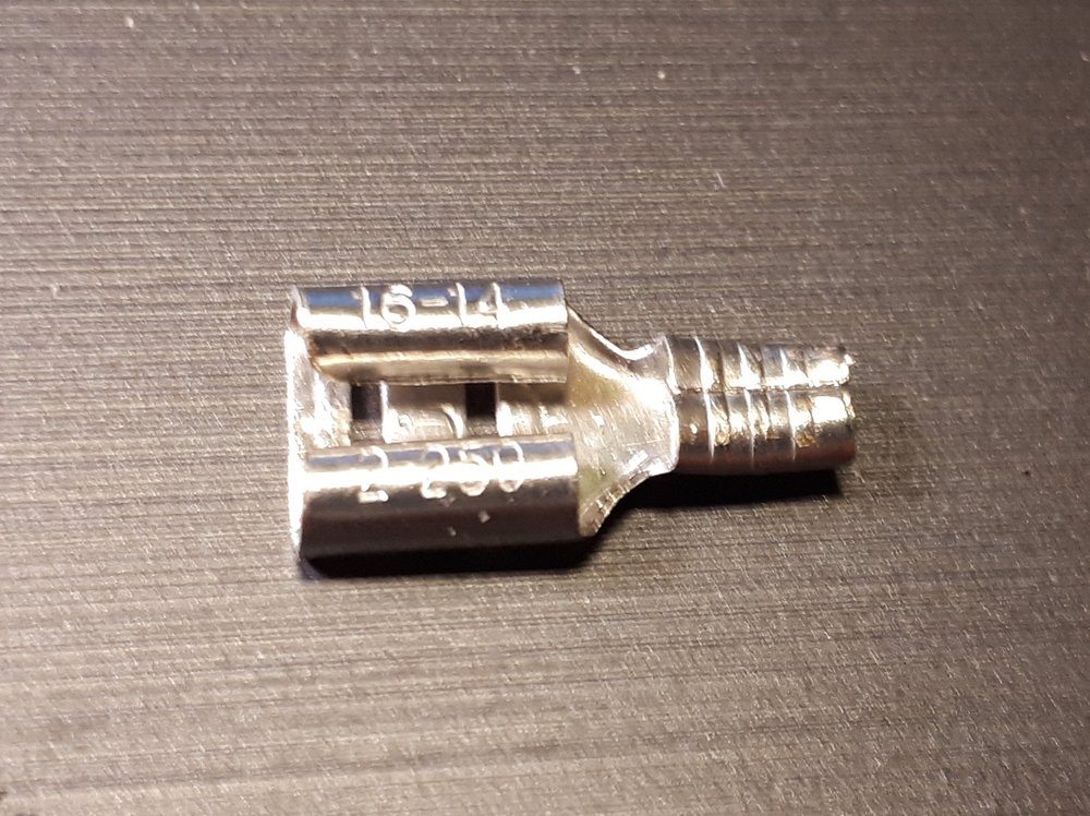

SandAnker Svart 17.Desember.2018 Link til dette innlegget Svart 17.Desember.2018 (redigert) Storken skrev On 15.12.2018 at 11.31: Jeg avmantler på samme måte som de kabelskoene som sitter godt, og kniper helt inn til retursperren gjør at jeg kan åpne tangen igjen. Jeg trur det må være dårlig kvalitet på kabelskoene. Har du noen merker på kabelsko du kan anbefale som er lett å få tak i? Legger ved et foto av de to kabelskoene pressa uten kabel, pressa på samme måte. Kan se at den kabelskoen som sitter godt, er mye mer sammentrykt, samtidig som pressområdet er mye l/større. Jeg er litt overaska når jeg kjøpte de på en elektrobutikk. Da er det ikke noe gale med tangen, men kabelskoene. Kabelskoene jeg har kjøpt er fra merket namron. Feil Tang til den type sko du har her... Redigert 17.Desember.2018 av SandAnker (see edit history) Sitér dette innlegget Link to post

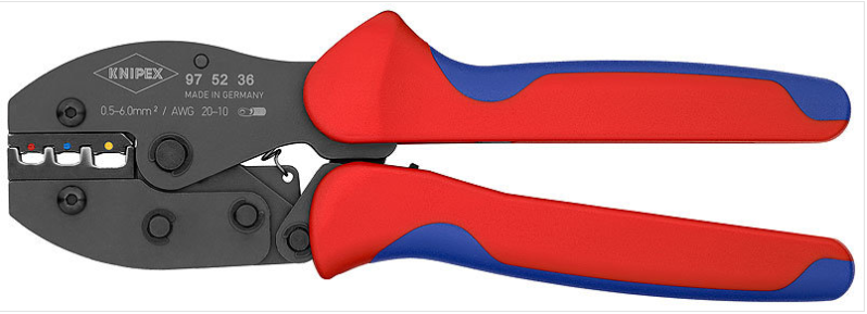

Jannmar Svart 18.Desember.2018 Link til dette innlegget Svart 18.Desember.2018 Storken skrev On 15.12.2018 at 10.37: Legger ved bilde av tangen jeg har kjøpt. Tangen har retursperre, og klemmer på en side. Hvilken kabelsko passer til denne tangen, og hva er forskjellen på kabelskoene? Lettere å kjøpe rette kabelsko, enn ny tang. Kan jeg bruke isolerte kabelsko fra rnd som elfadistrelec selger? Eventuelt hvilken anbefaler du til knipex? Moment og kjeftåpning på tanga di er ferdig justert/kalibrert fra fabrikken. Om du vil ha et 100% resultat må du derfor bruke kabelsko som passer eksakt til denne tanga. Jeg sendte en mail til KNIPEX for å få vite hvilke kabelsko som passer til KNIPEX 97 52 36. Her er svaret jeg fikk: Sitér dette innlegget Link to post
Kjellg Svart 18.Desember.2018 Link til dette innlegget Svart 18.Desember.2018 Jeg har også samme tang som LarsH og andre har og tanga er helt grei den, det er ikke noe i vegen med den. Det som imidlertid er utfordringen her er at isolerte kabesko er laget for å gjøre det lettere for brukeren. Du trenger ikke å isolere skoen i etterkant osv. Det som jeg ser er utfordringen er at disse klemmer skoen flat. Det er ingenting som holder kantene inne i skoen sammen så disse «flyter» da utover og lager luftlommer på begge sidene av kabelen. Så fremt du ikke har skikkelige sko så nytter det ikke uansett hvilken tang du har. Er lenge siden jeg har sett hvor dårlig crimpen blir av dette så jeg har gått helt over til uisolerte sko. Der har du «vegger» som holder skoen sammen og presset blir kun konsentrert ovenfra og ned. I tillegg så får man et crimp som holder isolasjon i tillegg til lederne. Om man sammenligner isolerte og uisolerte sko etter en crimp så ser man med en gang forskjellen. Så selges det også sko som tres over kabelsko etter crimp. Jeg synes det er en mye bedre løsning en å benytte ferdig isolerte kabelsko. Sitér dette innlegget Link to post

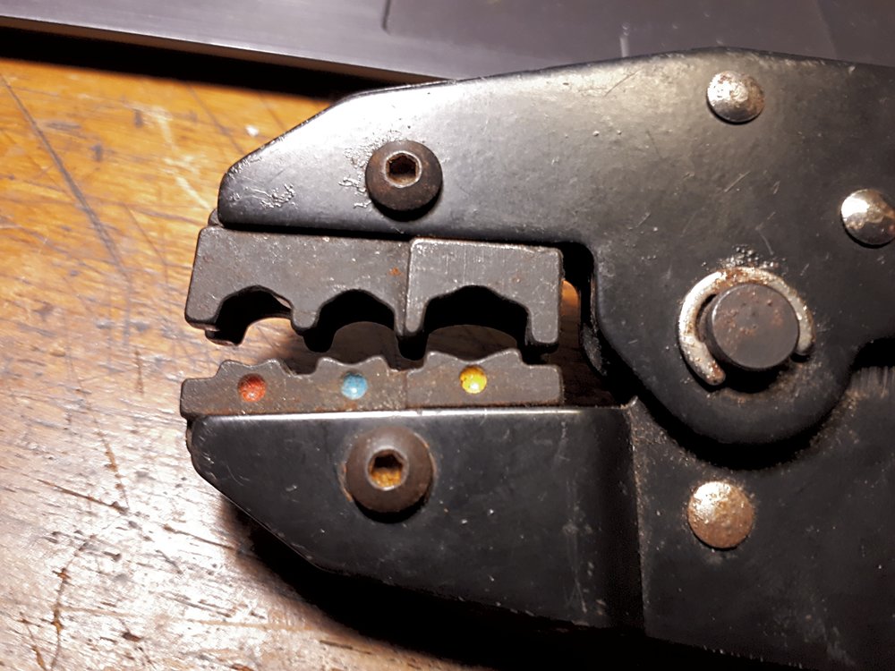

eivindch Svart 18.Desember.2018 Link til dette innlegget Svart 18.Desember.2018 Jeg leser denne tråden med forundring. Jeg har Biltemas tang og har brukt kabelsko fra Biltema i mange år. Jeg har aldri hatt noen problemer med denne kombinasjonen. Men jeg ser videosnutten om Knipextangen fra Roger jo viser at den tydeligvis skal brukes motsatt vei i forhold til Biltemas tang. Min tang er i alle fall slik konstruert slik at tangens fargemarkeringer skal vende mot kabelen og ikke mot selve kabelskoen. Eivind Sitér dette innlegget Link to post
