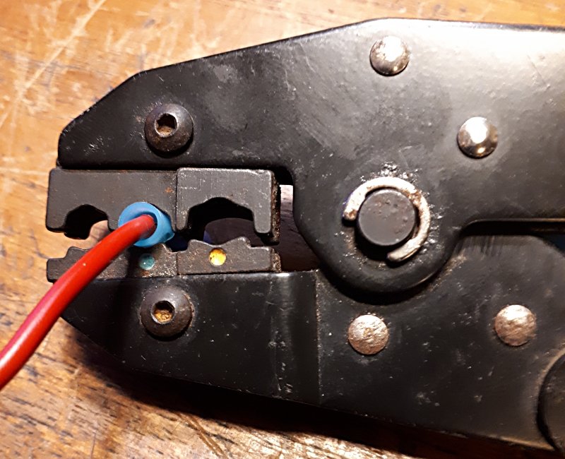

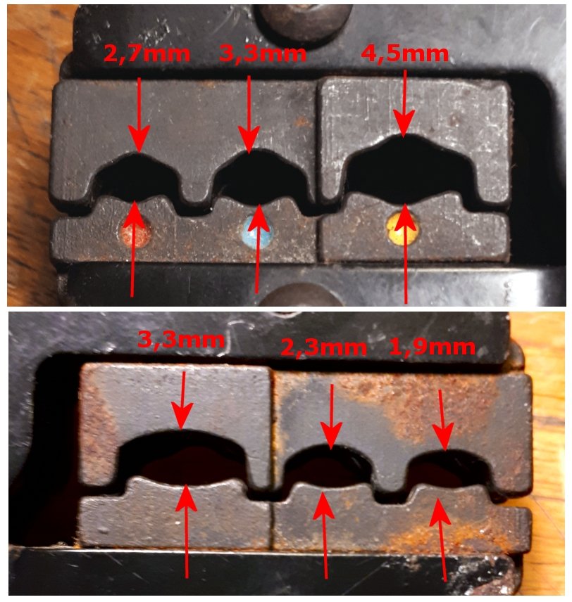

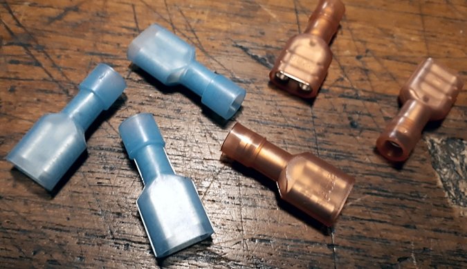

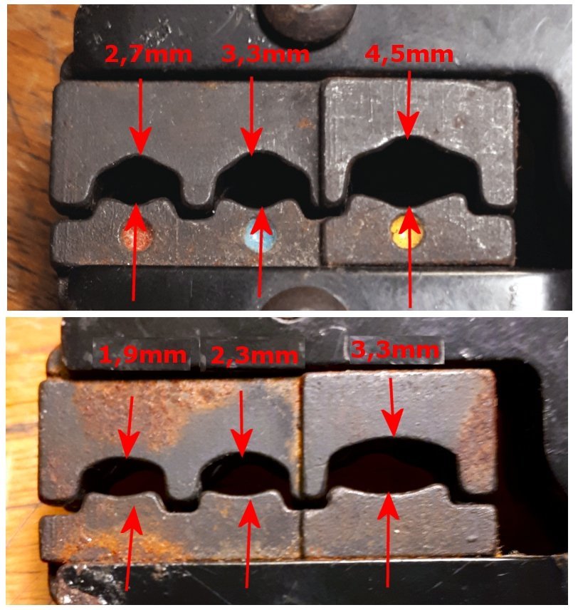

Lars H. Svart 20.Desember.2018 Link til dette innlegget Svart 20.Desember.2018 (redigert) Jeg skrev litt tidligere i tråden om BT sine helisolerte kabelsko: Dermed kommer disse kabelskoene til å havne i søppelet. Kanskje Biltema også har funnet ut at dette er sko som er ubrukelige? De finnes i hvert fall ikke lenger i deres assortement. Denne uttalelsen vil jeg gjerne trekke tilbake. Det har jo vært diskutert litt om hvilken vei skoene skulle settes inn tangen, og da jeg kom til resultatet at kabelen ikke satt fast, hadde jeg satt skoene inn motsatt vei av hva jeg pleier å gjør. Jeg gjorde derfor noen nye forsøk med skoen plassert slik jeg pleier, og da satt det som et skudd. Så var det å finmyse litt på kjeften til tangen, og frem med skyvelære. Da viste det seg at tangen klemmer en god del mer på den siden som vender bort fra rød-blå-gul merkingen. Så nå vet jeg hvilken vei skoen skal plasseres i tangen. Redigert 20.Desember.2018 av Lars H. (see edit history) Sitér dette innlegget Lars H. Helgesen, "Kapteinen" på Trudelutt (Saga27) med hjemmehavn i Son, Oslofjorden Nettsteder jeg drifter: trudelutt.com oljepionerene.no Skipshunden vår Som Paschuan i Soten sa på 1920-tallet: Ja, inte är jag mätt, men törstig är jag. Link to post

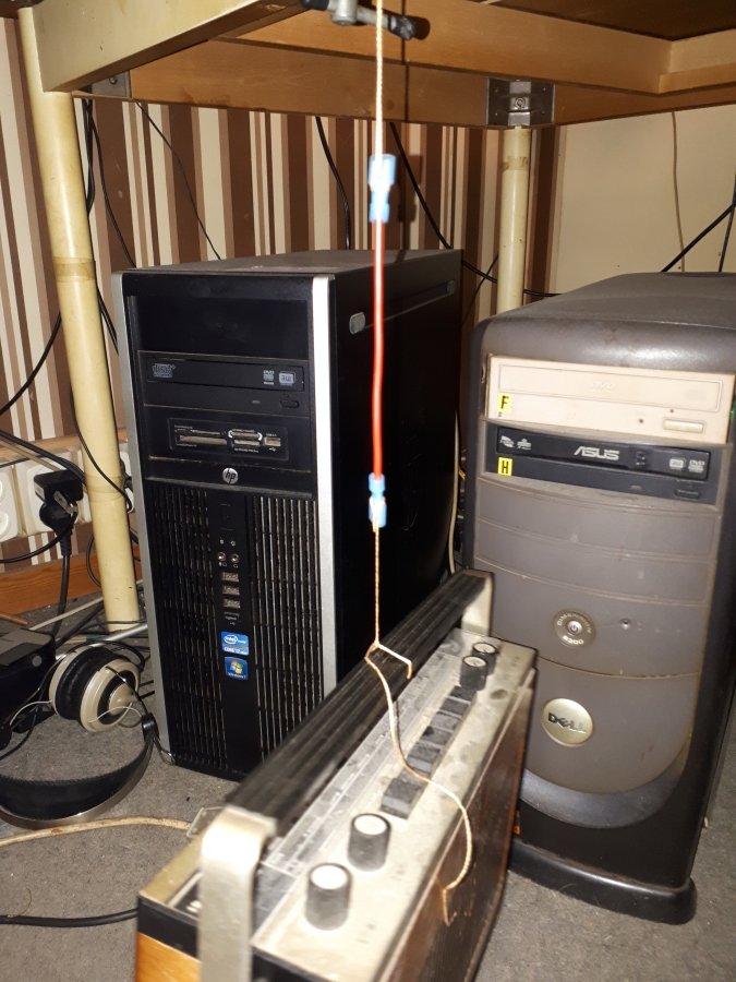

Guest Avmønstret# Svart 20.Desember.2018 Link til dette innlegget Svart 20.Desember.2018 Og om noen skulle mistenke Lars for å bruke en retro kinakopi av en radio på 0,4kg som vekt så kan jeg for ordens skyld opplyse at det er en av de beste radioene laget. Tandberg TP 41. Tung og solid med svære og tunge batterier av den gamle sorten. Når en sånn radio er i "toppform" kan den by på fantastisk mottak og lyd. Nesten så du ikke tror det. Og om du trodde Tivoliradio osv var så bra, da bør du høre på en TP41. Nydelig liten sak den der. Lars: Jeg fikk service på min av en Tandberg"nerd" på Strømmen tror jeg det var. Ble veldig bra. Faktisk så god radio at det er verdt å spandere noen kroner på for å holde i live. Og de av oss som fortsatt skrur litt på FM båndet har jo oppdaget at det er mange kanaler der fortsatt. Og nå som mye av det norske er borte virker det også som de svenske FM kanalene "strekker seg lengre" enn før. Sitér dette innlegget Link to post
Lars H. Svart 20.Desember.2018 Link til dette innlegget Svart 20.Desember.2018 Pinkvin skrev 9 minutter siden: Og om noen skulle mistenke Lars for å bruke en retro kinakopi av en radio på 0,4kg som vekt....... Til opplysning har Hulda testet med godt resultat med en vekt på 5-6 kg. Jeg fant ikke sterk nok hyssing, så det ble å bruke radioen. Sitér dette innlegget Lars H. Helgesen, "Kapteinen" på Trudelutt (Saga27) med hjemmehavn i Son, Oslofjorden Nettsteder jeg drifter: trudelutt.com oljepionerene.no Skipshunden vår Som Paschuan i Soten sa på 1920-tallet: Ja, inte är jag mätt, men törstig är jag. Link to post
Kjellg Svart 20.Desember.2018 Link til dette innlegget Svart 20.Desember.2018 Det ser veldig bra ut det der. Må være ei god tang siden den klarer å presse så hardt at man kan henge radioen etter kabelskoen. Sitér dette innlegget Link to post
Lars H. Svart 20.Desember.2018 Link til dette innlegget Svart 20.Desember.2018 (redigert) Tror det er en standard tang kjøpt hos CO en gang i tiden. Hulda sin tang er noe tilsvarande uten retursperre. Redigert 20.Desember.2018 av Lars H. (see edit history) Sitér dette innlegget Lars H. Helgesen, "Kapteinen" på Trudelutt (Saga27) med hjemmehavn i Son, Oslofjorden Nettsteder jeg drifter: trudelutt.com oljepionerene.no Skipshunden vår Som Paschuan i Soten sa på 1920-tallet: Ja, inte är jag mätt, men törstig är jag. Link to post

Lars H. Svart 20.Desember.2018 Link til dette innlegget Svart 20.Desember.2018 Her er bilde fra Hulda sin test: Sitér dette innlegget Lars H. Helgesen, "Kapteinen" på Trudelutt (Saga27) med hjemmehavn i Son, Oslofjorden Nettsteder jeg drifter: trudelutt.com oljepionerene.no Skipshunden vår Som Paschuan i Soten sa på 1920-tallet: Ja, inte är jag mätt, men törstig är jag. Link to post

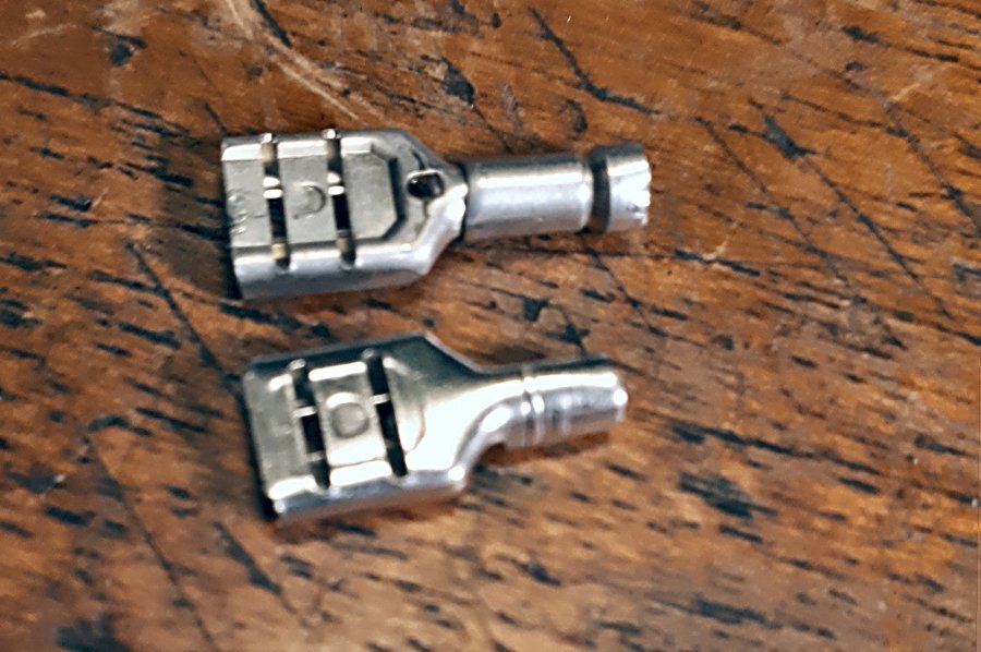

Lars H. Svart 20.Desember.2018 Link til dette innlegget Svart 20.Desember.2018 Ellers er det litt forskjellig oppbygging av de røde og de blå skoene. De røde for mindre kvadrat har en ekstra metallhylse. Her med fjernet isolasjon: Sitér dette innlegget Lars H. Helgesen, "Kapteinen" på Trudelutt (Saga27) med hjemmehavn i Son, Oslofjorden Nettsteder jeg drifter: trudelutt.com oljepionerene.no Skipshunden vår Som Paschuan i Soten sa på 1920-tallet: Ja, inte är jag mätt, men törstig är jag. Link to post

Lars H. Svart 20.Desember.2018 Link til dette innlegget Svart 20.Desember.2018 BØstrøm skrev 1 time siden: Er det noe juks her? Hvis det er samme tanga, hvorfor blir ikke det ene bilde speilvendt? Konspirerer du med Biltema nå? Å speilvende et bilde for at det skal bli mer oversiktlig må vel være greit? Men OK, her et bilde før jeg speilvendte det, he he. Jeg gjør alt for at alle skal bli fornøyd i denne skjønne førjulstid. Sitér dette innlegget Lars H. Helgesen, "Kapteinen" på Trudelutt (Saga27) med hjemmehavn i Son, Oslofjorden Nettsteder jeg drifter: trudelutt.com oljepionerene.no Skipshunden vår Som Paschuan i Soten sa på 1920-tallet: Ja, inte är jag mätt, men törstig är jag. Link to post

Ove T Svart 20.Desember.2018 Link til dette innlegget Svart 20.Desember.2018 Hej Det finns olika tänger även av de billigare. Jag har en BT tång och CO tång. BT tången klämmer lite hårdare på bägge sidor än vad CO tången klämmer på hårdaste stället. På CO tången skall kabeln vara åt det håll som färgbeteckningarna sitter, på BT kvittar det. Jag har använt båda med bra resultat förutsatt att man använder CO tången på rätt håll. Hälsningar Ove Sitér dette innlegget Link to post
